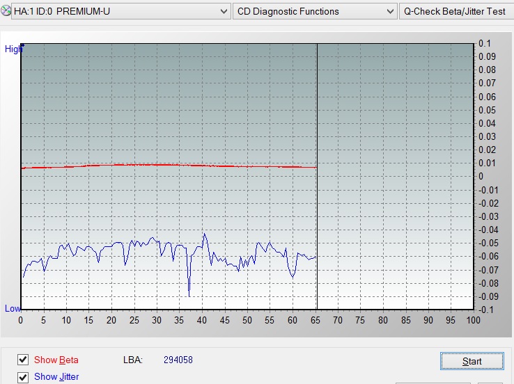

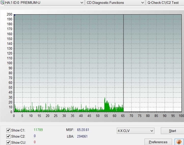

    Đĩa gốc em... nhín lắm lâu lâu mới dám mua.
    Đây là C test dành cho đĩa Verbatim Digital Vynil ANZO CD-R, ghi Audio CD Open Your Ears - dạo này Huỳnh Thúc Kháng bán đĩa này thay cho Phono-R dạng cọc. 5500đ/đĩa nếu mua tính theo chục.
    Coi bộ chất lượng ghi quá ổn. Còn tốt hơn là phôi TDK CDR Audio trong hộp 15k/cái.

    Kết quả này bổ sung cho kết quả trang 4 của bác mrseven vì có lẽ đĩa lần trước bác 7 test có 1 vết xước gây c1 c2 err. Nếu thế này thì em Verbatim vàng vẫn trong top 5 được.
    Bác Hổ coi cái hình trang 4 nhé. Lại 42 Huỳnh Thúc Kháng, tiệm Nga Liên, nói lấy đĩa Verbatim mặt vàng không hộp ghi nhạc, bảo em Dung tóc ngắn lấy cho :)
