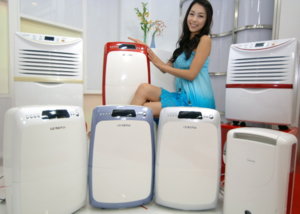

    Bác nào có cái hình của máy hút ẩm show lên cho anh em ngắm tí để biết, nếu có ý định mua cũng còn biết hình hài của nó! :)

    Này thì hình :lol:
  25. hungkiemvn
    hungkiemvn Advanced Member
    2/6/08
    242
    26
    Máy trên và máy dưới các bác sẽ chọn máy nào? :mrgreen:
