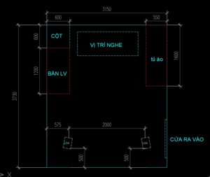

    Em xin gửi lời chào lời chúc sức khỏe các cụ trong diễn đàn ạ.
    Em mới về chung cư và có 1 phòng hơn 11m2 chút ( kích thước dài x rộng x cao: 3.73 x 3,15 x 2,8m .như hình). phòng đó em sử dụng làm việc kết hợp nghe nhạc. Kính mong các cụ góp ý, xây dựng để em có được phòng nghe tốt mà vẫn giữ được mục đích sử dụng. EM xin chân thành cảm ơn các ý kiến của các cạ. CỤ nào ở Hà Nội, khi nào setup xong, em xin mời đến trà thuốc và nghe nhạc giao lưu ạ. :))

    Em xem qua hình của bác thì thấy có các thông số về điểm đặt loa, khoảng cách loa. Tuy nhiên, em thấy điểm ngọt của vị trí ngồi chưa rõ, tất nhiên khi nghe thực tế sẽ còn phải thay đổi. Nhưng với thông số của bác thì em sẽ phân chia theo tỷ lệ khác một chút. Mặc dù em ko phải dân thiết kế nhưng em cứ mạnh dạn trao đổi vì bác đưa bài viết lên đây, chắc chắn bác muốn chia sẻ kinh nghiệm.
    Với thông số phòng của bác là một phòng nhỏ, không phải tỷ lệ vàng cho một phòng nghe chuẩn, do vậy nếu là em sẽ thực hiện theo phương pháp 8:5 (một phương pháp rất nổi tiếng), phương pháp dành cho các phòng nghe nhỏ. Cụ thể:
    Vị trí ngồi cách tường 3m73/5= 74cm
    Vị trí loa cách tường = 74cm ~ 1m (tùy vào kết cấu loa)
    Vị trí loa cách tường bên 3m73/8= 46
    Vị trí 2 loa: 3m15 - (46*2) = 2m23
    Vài dòng chia sẻ

    Không gian của em cũng gần như vậy, đặt cũng gần như vị trí bác @kenzoman chia sẻ, nay biết thêm cách tính tỉ lệ 8:5 thật tuyệt:)
    Cảm ơn bác @kenzoman:)

    Rất cảm ơn bác vì những chia sẻ hữu ích này ạ, em sẽ bỏ cái tủ quần áo ra phòng khác và setup theo cách này. cho hỏi cái này bác xem nguồn ở đâu ạ, cho em xin để e tìm hiểu sâu hơn và cách xử lý các góc cạnh, tiêu tán âm cho phòng thế nào cho hợp lý ạ.

    Bác cho em hỏi chút là, cái khoảng cách giữa loa vs tường là đo tư tâm loa hay từ mặt trước or mặt sau của loa vậy ạ?>

    Em tính từ tâm loa bác ạ, có nhiều bác tính từ điểm giữa của mặt trước loa vì âm thanh phát ra từ mặt trước, tuy nhiên, em nghĩ đầu tiên là về cách làm trước, thống nhất được cách kê, đặt, vị trí thì bản thân bác là người nghe hàng ngày sẽ phải cân đối theo tai của bác. Ngoài ra, cả phòng của bác và của em ngay từ đầu nó đã ko đạt tỷ lệ vàng rồi, nên ta đều phải chịu khó sắp đặt theo từng thời kỳ, rất khó tìm được điểm ngọt ngay bác ạ.
    Hệ thống của bác phát ra hay hoặc chưa khai thác hết còn do các yếu tố dây dẫn, máy móc và điện đóm nữa.
    Em gửi bác thông số, phòng đạt tỷ lệ chuẩn, về sau anh em ta có điều kiện thì làm ngay từ đầu.
