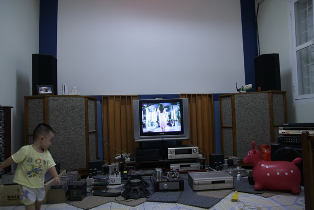

    gallery "nghệ thuật" của em đây!
    Toàn cảnh "sân khấu" DIY :D

    Em tường thuật trực tiếp đây. Đầu tiên là chiếc Pre amp Version 2 chạy đèn CV1932 đang trong giai đoạn nghe thẩm định. Version 1 chạy đèn E182CC nghe khá tốt nhưng đã lâu hơn 8 tháng nên lại nảy ra ý định "nâng đời". Nâng đời xong tự thấy rằng thật đáng lắm :lol:
    Em thiết kế chạy SE class A kiểu katot chung (Common kathode). dòng tĩnh 8mA . Xuất âm biến áp dùng TANGO pri 20Kohm. Cái này nghe vừa tai em hơn là UTC của version trước. Vì tiện có xuất biến áp nên em chơi đường ra balance cho nó " oách". Chỉnh âm lượng dùng biến áp stepdown 21 bước của Silk (Silk-511). Bản thân cái này chính là preamp Version 0 của em (gọi là passive preamp - rề thụ động không cần điện :p )

    Công trình tốn thời gian và sức lực nhất, cả nghĩa đen lẫn nghĩa bóng của em là đây. Monoblock chạy đèn 845 thương hiệu Thien_jotun do em bảo hộ bản quyền :D .
    Em xin chưa đi vào chi tiết về cặp power này. Với nó, con đường còn dài như tiểu thuyết chương hồi vậy!
    Chỉ biết rằng đây là niềm tự hào của em trong đời DIY. Sẽ mô tả chi tiết trong các post sắp tới ạ!

    Đây là thành viên mới nhất của đội nhà em. Trân trọng cảm ơn sự giới thiệu của bác Longthp61.
    Tannoy ST-200.
    Được di chuyển từ TP HCM ra Hải Phòng qua nhiều lần "kiểm soát nghiêm ngặt"

    Văn nghệ là từ history rồi bác à, giờ thì cái Cali 6 số tậm tịt lúc chạy lúc treo, mic Shure TQ không dây lúc có sóng lúc nghỉ. Em để ra 1 góc chờ thanh lý. Em mà hát thì hàng xóm kêu lắm :mrgreen: !

    OAi cái Ecang, vào tay anh mà căng thì lóng vải ngang-dọc sẽ thẳng tắp lự.

    Thế lát nữa em mang sang anh luôn nhé :). Loa này em không ưng mỗi cái ecang nay thôi đấy!

    Ok- vì thấy ngứa con mắt bên phải, cạnh con mắt bên trái quá.

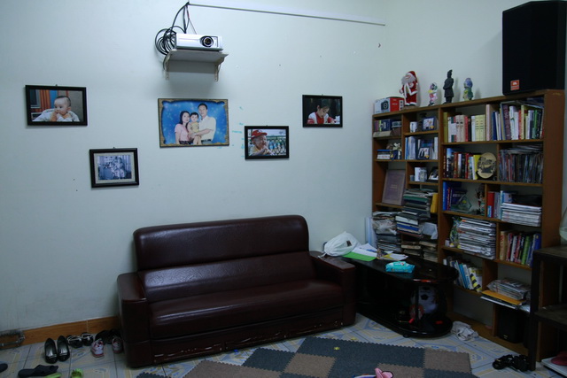

    em thắc mắc cái sợi dây HDMI dư nhiều quá phải cuộn lại nằm phía sau Projector ?
    nếu được bác để kệ sách ra phía sau cái sofa. lúc này kệ đóng vai trò là 1 sound diffuser lý tưởng và tác dụng hơn nhiều so với mấy cái diffuser bác kê sau dàn máy. đây là cách em đang dùng.

    Đằng sau máy chiếu là cuộn 3 dây component bác ạ! Lý do là vì em cẩn thận quá nên lúc sửa nhà đi dây HDMI xong lại đi tiếp cả dây Component để dự phòng cho các đầu phát hình công nghệ cổ.
    Kệ sách thì em thích làm như bác lắm, nhưng thằng cu tí nhà em nó cứ leo lên cái lưng sofa rồi kéo sách trên giá xuống, làm hỏng hết sách. Nên em phải quay lại kê như thế này! :(

    thì bác dời cái sofa ra xa cái kệ sách 1 tí cho cháu bé không thể lấy sách đựơc, cách khoảng 1 mét là vừa. sau đó kê 2 cái loa rear phía góc tường sau 2 bên. thế là có hệ thống 5.1 hoàn chỉnh.
    bác nhớ để các gáy sách, đồ chơi, đồ vật cái lồi ra, cái thụt vào cho nó có tác dụng tán âm bác nhá. :D
