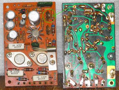

    Bác Quangteothân:
    Trường hợp Ampli cổ 5000A của bác bác tìm hiểu mấy nguyên nhận sau :
    Ampli 5000A có 2 loại , 5000A vỏ sắt và loại vỏ gỗ bọc ngoài vỏ sắt 5000X (kết cấu phần cs 2 loại có khác ) máy bác 5000A thì khả năng vỏ sắt.
    1/ thay tụ nối ngang công tắc nguồn . tụ này triệt nhiễu SW chịu nguồn Ac cao có thể lấy từ trong xác máy tính cũ cho chắc tụ gin .
    2/máy bị bụp do lệch cân bằng đường giữa tạo áp DC>tụ xuất loa nạp xã qua loa theo thiết kế xuất tụ cũ hay bị trường hợp này bác kiễm tra như sau :
    Bác tháo nắp máy ra đóng volume min khỡi động máy , đo nhanh điện DC (thang đo 10v) trước tụ xuất ( 1 ngõ -ra loa 1 ngõ + vào main bác đo bên dấu + tụ xuất loa
    mặc định chổ này 0 volt nếu bác thấy có chút điện Dc nào dù là rất nhỏ bác làm như sau :
    Nhìn trên board Main (hình kèm ) mỗi bên có cái trimer chỉnh balance AJD chĩnh bác chỉnh từ từ khi nào đạt 0V đo đầu + tụ xuất là OK . ( có 2 cái trimer bác chỉnh bên Balance AJD thôi nhé cái bên kia là Bias không chỉnh nhé)
    nhân dịp bác fix lại hai bên cho về 0v là bác nghe sẽ hay hơn ,tinh tế hơn rất nhiều , Sansui cỗ hay bị bệnh này .
    nhớ chỉnhtừ từ nhé bác sẽ có kết quả tốt
    Chúc bác thành công
    note :
    1/ tụ dập nối s/s Sw nguồn là tụ Ceramit có trị số từ 047 đến 103 có điện áp 1000v (tháo trong xác máy vt cũng dc , )
    2/ tinh chỉnh balan AJD đóng min volume master không cần nối loa , que - VOM nối chasis que+ đo ngay ngõ ra loa nhung trước tụ xuất , tức là đầu + của tụ xuất loa > chỉnh từ từ khi kết quả= 0v là oK
    3/khi tinh chinh balace AJD không cần tắt mở máy nhiều lần , nhung tốt nhất sau khi chỉnh xong 1 bên bật lên nghe thử bên vừa cân chỉnh nếu chỉnh đúng âm thanh tinh tế hơn rất nhiều . rồi hãy chỉnh bên còn lại .
    note:
    Cẫn thận kẽo nhầm balace AJD với Bias AJD nhé . xem hình up huong dẫn , chỉnh sai quá o,5 v dc Ube bên bias sẽ nóng sò CS .

    thao tác dùng chỉnh đúng Bias cho sò cong suất điểm làm việc của nó nối với 1 cặp diode gắn liềntren nắp với transistor driver (inverter)model 5000A khi cân chỉnh Bias đặt que đo vào
    cực E que -
    cục B que +
    thang đo thấp nhất vì Ube chỉ khoảng tối đa 0,5v tuy nhien an toàn có thễ 0,4v.>0,5
    cân chỉnh đúng sẽ tối ưu chế độ làm việc của main , âm thanh hay hơn nhiều , cũng nen quan tâm đến tụ xuất vì qua tg cũng làm nó mất dần trị số nghe thiếu bass , trung âm mất chi tiết không gian cãm nhận sẽ hẹp.
