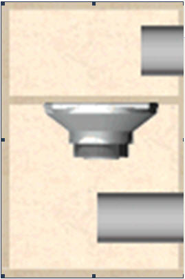

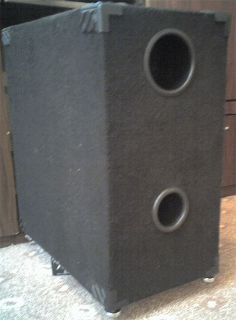

  20. Gigabass
    Gigabass Approved Member
    4/7/06
    15
    Nếu cậu chấp nhận mua thêm 1 củ loa của S90 tôi sẽ cho cậu công thức đóng loa siêu trầm , hiện tôi đã đóng thành công, tiếng bass của nó có uy lực hơn hẳn những loa siêu trầm trị giá 200$. Đây là công thức đóng thùng theo kiểu Bandpass , không cần Fin lọc , tự bản thân cấu trúc của Thùng đã làm triệt tiêu âm trung và cao.Tiếng bass chắc khỏe mềm mại.Quả là công thức vàng.
