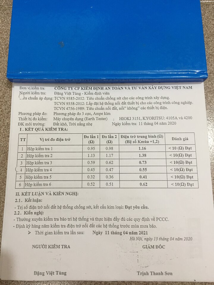

    Trị số Điện trở nối đất của hệ thống chống Sét ˂ 4Ω (4 ôm) quá bình thường
    Trị số Điện trở nối đất của Hệ thống chống sét chỉ cần ˂ 10Ω là đạt.
