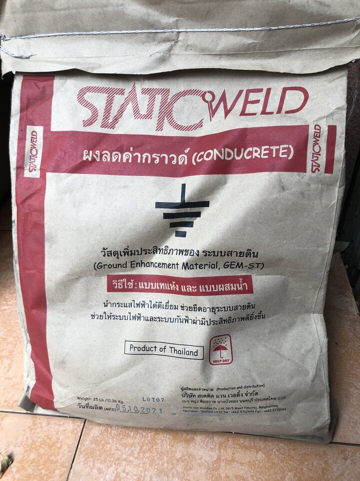

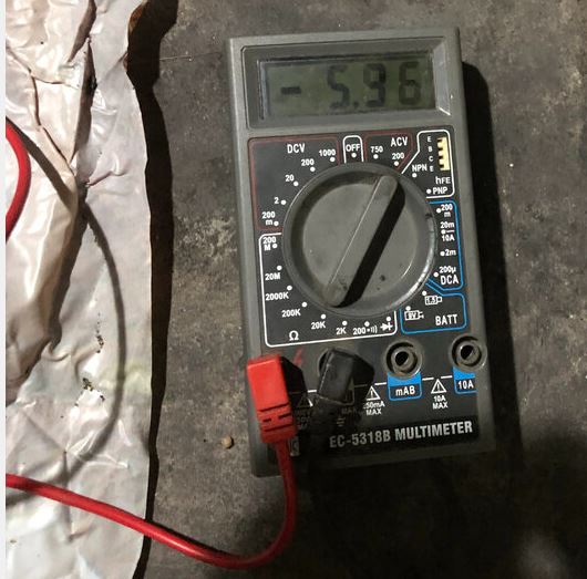

Có bác dùng vật liệu chuyên đóng mast này chưa. Theo chỉ dẫn nó được đổi như bê tông quanh cột đồng xung quanh lèn thêm than chì (than đá) + muối hột giống như cục pin hút mast. Em đo ohm tại cột rất đạt(chưa tới 6 ohm). Nếu làm chuẩn mast sẽ rất tốt và độ bền hơn 10 năm
Đồng hồ như trong ảnh này của bác không dùng đo trở tiếp đất được (theo như ảnh thì chuyển mạch đang ở thang đo trở 20K, số hiển thị 5.96 bình thường sẽ được hiểu là cỡ 6K hay khoảng 6000 ôm), bác để nguyên thang đo như vậy, thử đảo đầu các que đo sẽ thấy khác biệt ngay! Tks for All.
Chào bác, em đo từ dây dẫn của lõi đồng với đất các cột 70 cm.,với than đo 20K ra chỉ số như trên. Theo bác đo như thế nào là đúng. Thợ đo như vậy em chụp hình lại. Nói đạt
Bác lấy cái bóng đèn sợi đốt 100w một dây nối tiếp địa một dây nối điện lưới 220v thấy sáng là ổn. Đo điện trở tiếp địa có nhiều cách nhưng phức tạp ko cần thiết. Máy chuyên dùng khá đắt
