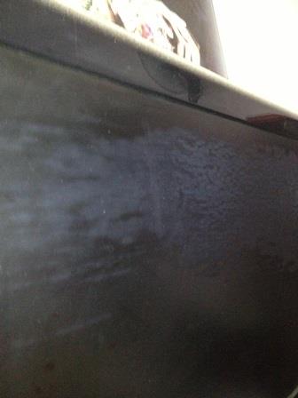

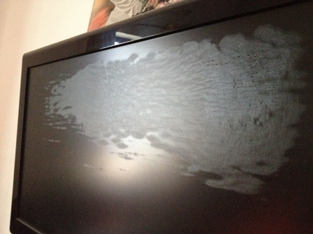

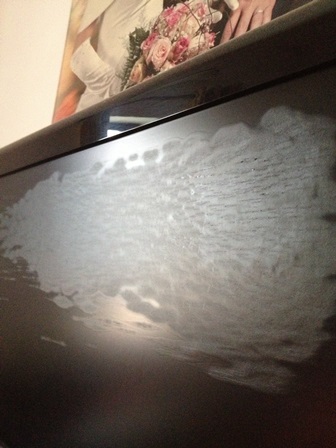

    Em có chiếc LCD Samsung mua cũng lâu rồi mà cũng ít sử dụng đến tự nhiên màn hình bị sần sùi lên như bị mắc bệnh ngoài da :)
    Các bác mách dùm em xem có sửa chữa gì được không? Hình ảnh đính kèm

    bác lấy móng tay hay dao cạo nhẹ lên chỗ rộp đó sem nó có bong hay không ??? bác nói vậy em chả biết bác tả là ở mặt ngoài hay bên trong tấm panen ? bác phải nói rõ hơn thì mới có ngưòi gúp bác dc ?

    Ở mặt ngoài bác ah, Nó bị sần sùi , ko cạo được. :)

    Đưa đi thay cái mặt này. Chắc là bị hoá chất dây vào.
    SG thiếu gì chỗ thay được, khu vực Nguyễn Kim và trong cao ốc A Nguyễn Kim Q10.

    Anh ra Nhật Tảo dán mặt màn hình lại nhé, giá khoảng 600k.
    Thay màn hình thì nên mua cái TV mới anh à.

    Nếu TV vẫn xem được bình thường, chỉ bị sủi cái mặt nhựa bên ngòai thì vẫn thay đc, e thấy mấy cậu thợ sửa chữa bên e thay cái mặt nhựa hết 300k hay 400k gì đó

    bệnh đó xẩy ra phổ biến ở dòng tivi sony và sam sung.chỉ có 1 cách,đưa cho thợ sửa người ta dán lại màm hình la OK thôi.

    hình như hiện tượng này bị như vậy là do chất keo trong màn hình không ổn định hay sao ấy, bị vậy xem như màn hình xong phim rùi ~.~''

    cái này là bị rộp màn hình,dán lại là hết thôi à
