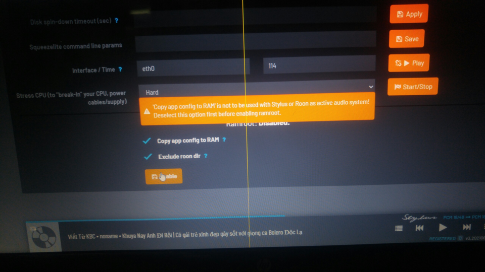

    Euphony Player mặc định Stylus, nhưng khi vào setting để Enable tính năng RAMROOT nó cứ báo lỗi như hình là sao hả các Bác? Thanks

    Bác dịch google câu thông báo là hiểu thôi ạ, nó bảo bác bỏ chọn 2 cái dấu check kia đi để bật ramroot

    Thanks bác BUNPBU, bỏ dòng trên là Enable được.

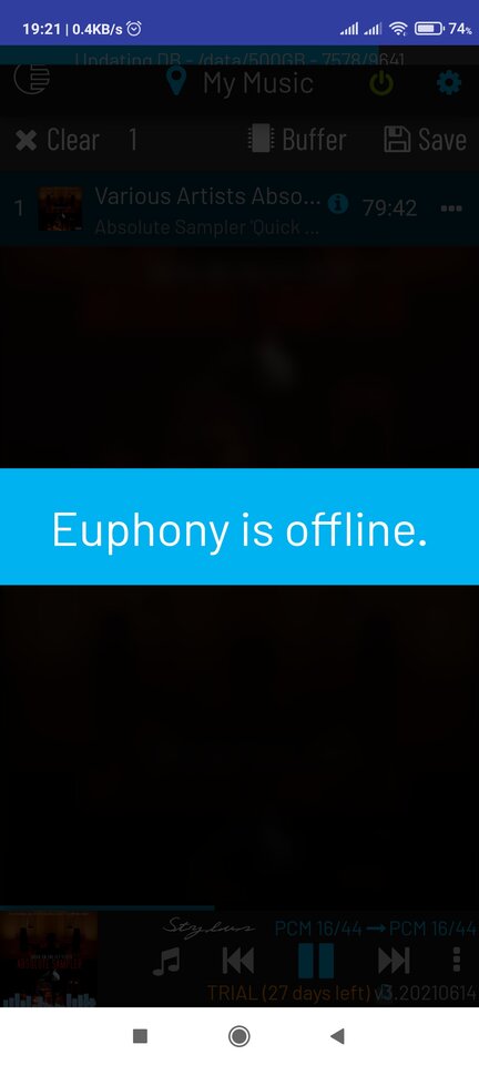

    Đó ko phải tính năng ngắt mạng, là khi trình duyệt nghỉ nó sẽ disconnect, khi bác vào lại chỉ cần refresh trang, còn bản thân server vẫn online

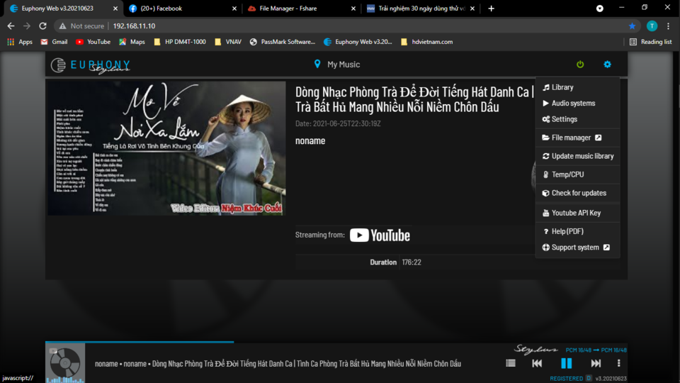

    Các Bác cho em hỏi nhập Youtube APIKey để làm gì vây?
    Trước & Sau khi nhập key, trong phần Nghe Youtube không thấy có thay đổi gì hết?

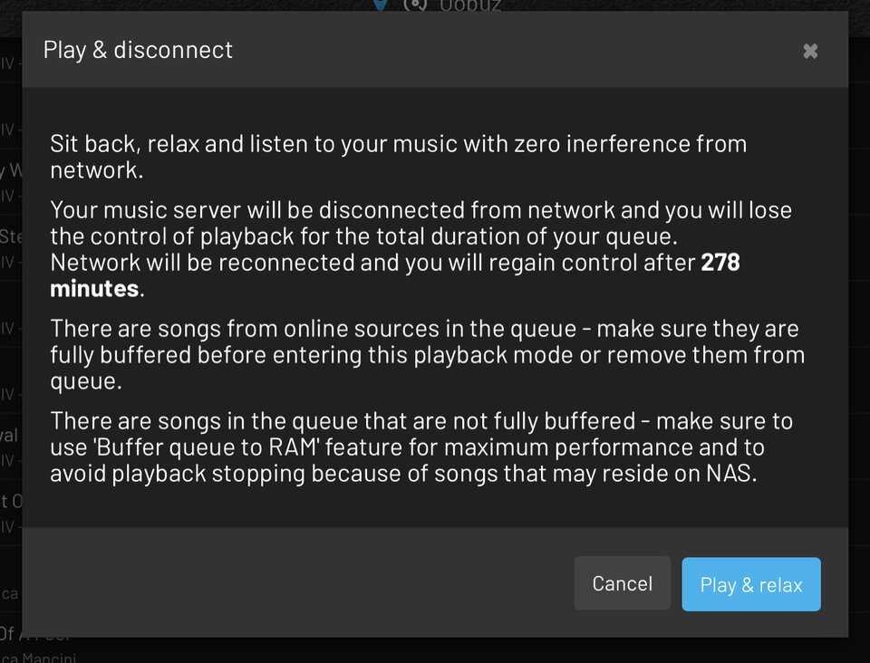

    Nó là tính năng server ngắt mạng của đó bác @BUNPBU
    Khi ngắt mạng, âm thanh êm và tự nhiên hơn, ko thể điều khiển remote đc nữa.
    Khi chạy hết playlist thì Eu sẽ kết nối lại, muồn kết nối sớm hơn thì bấm vào nút power của server.
