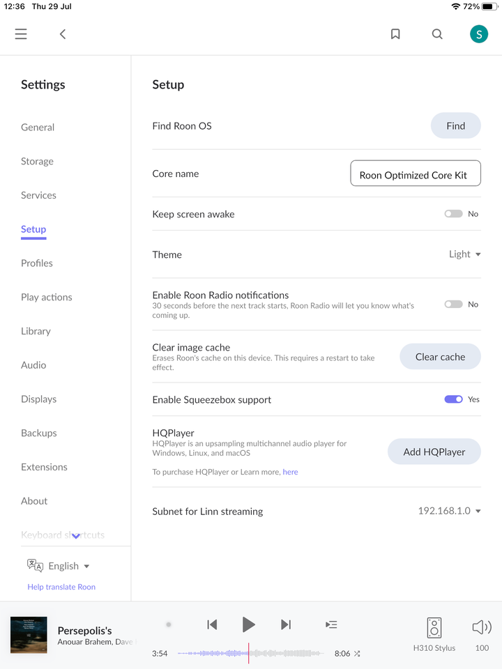

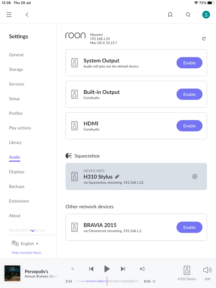

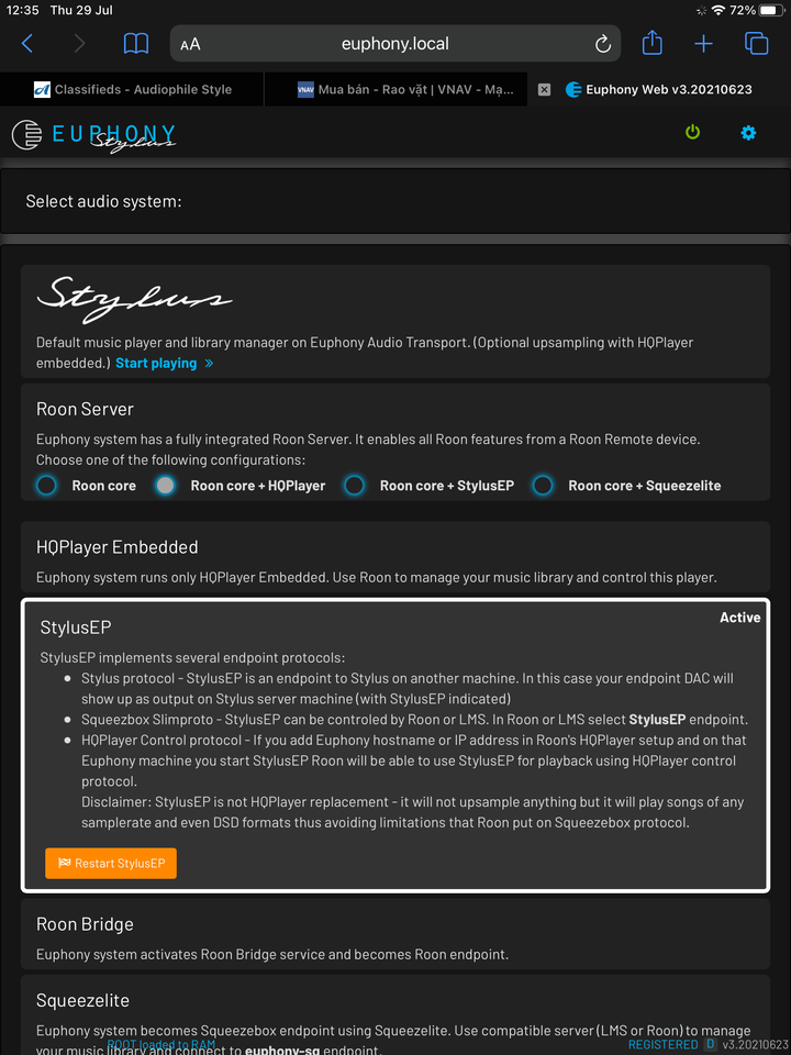

    1. Mình thực hiện Settings như hình bạn nhé.
    Máy endpoint mình sd là mini itx h310t, i3 8300 mình tắt quạt cpu để thành fanless. Dùng cách này máy ko nóng. CPU thường là dưới 60 độ. Một máy khác mình cài Rock và chứa nhạc trong đó đặt ở phòng khác.
    Mình cũng đã thử sd HQplayer+Roon nhưng máy nóng quá khoảng 80 độ. DAc của mình ko có DSD nên cũng thấy ko bằng.
    Cách này mình điều khiển bằng Roon Remote dc

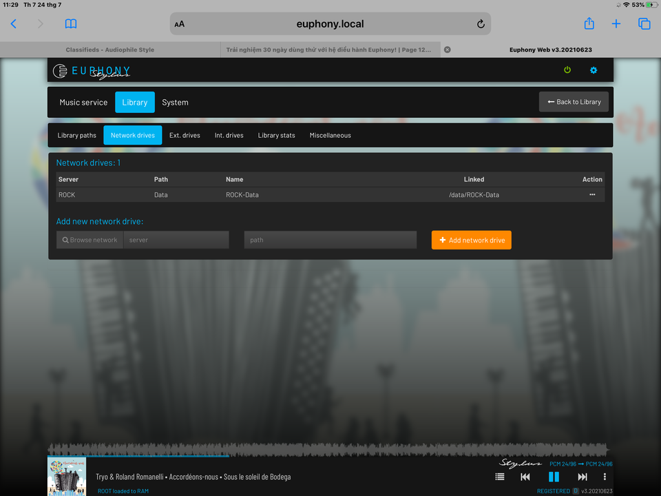

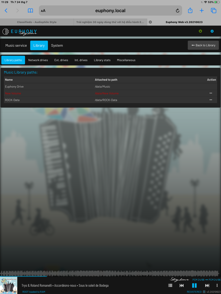

    2. Nhưng âm thanh tốt nhất theo hệ thống của mình là dùng Stylus trên máy endpoint + Rock làm network drive. Cách này ko điều khiển bằng Roon Remote dc nhưng sẽ sd dc tính năng ngắt kết nối mạng khi nghe của stylus (cách 1 ko sd dc tính năng này)

    Cách 1 thì trên roon phải bật Squeezebox Support thì mới thấy eu.
    Còn cách 2 bác dùng player mặc định là Stylus lấy nhạc qua network là roon rock giống như add nhạc qua nas phải không bác.

    như thế này thì e hiểu cách 2 của bác là chơi stylus lấy nguồn file từ ổ mạng (ở đây là rock) thôi.
    Đây vẫn là chơi 1 máy chứ ko gọi là endpoint. Máy chơi stylus là server, cách này như chơi lấy nhạc từ nas thôi. Em đồng ý cách này chất lượng tốt nhì, thua mỗi chơi file trên local SSD và ngắt mạng.
    còn nếu bác muốn chơi Roon thì chơi roon + stylus EP trên cùng 1 máy em thấy cũng được.
