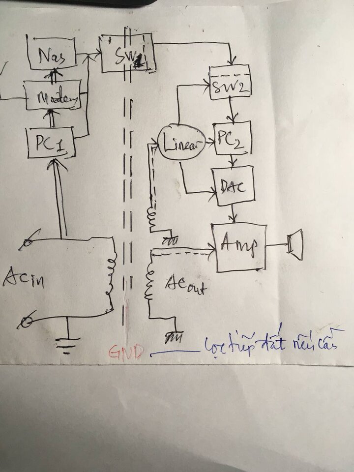

    E cũng đang chơi euphony và rất hài lòng về nó.Hiện h e cũng đang muốn thử chơi 2pc để có đc chất lượng âm thanh hay hơn như ae bàn.Các bác tư vấn giúp e tối ưu khi chơi 2pc.nên chơi hệ nào ạ.Endpoind và máy nguồn cài đặt sao ạ.Thank các bác đã tư vấn ạ

    5a144004-7a60-4300-bf7d-fc07d4c73f46.jpg Cách ly nguồn và cách ly tín hiệu. Lưu ý PC2 không cần mạnh, thiết lập BIOS chỉ còn boot/ 01 cổng usb/ LAN 10Mbps/ 01 core 2 luồng... giảm biên chế tất. Cách ly kiểu 5K Covid19 vậy! Chỉ cảm ứng điện từ với cụm trước nó (BACL, sw loại dùng BACL tín hiệu cổng RJ45)

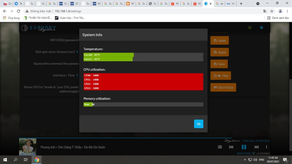

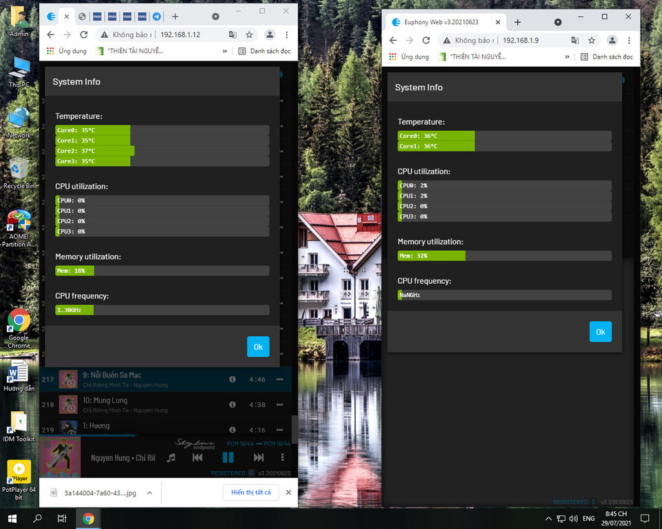

    sáng nay đóng dai ô chú dượng ngược đãi thằng Atom 15 phút mà nó luỳ lắm các cụ ạ, đúng là satan inside... Các bác test nhớ canh chừng củi lửa nha, khi đó ta được thưởng thức nhạc kiểu Winamp thời symbian s40, s60 trên smartmobile vại

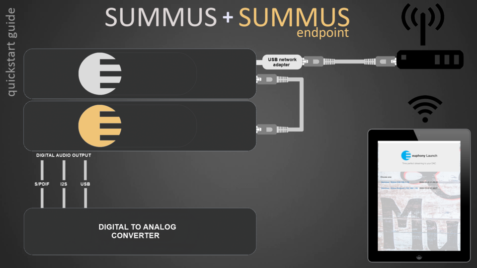

    Bác nào chơi 2 máy thử chơi cấu hình mà hãng hướng dẫn xem.
    Nối trực tiếp dây mạng máy 1 và máy 2 để giảm streaming jitter từ router/switch.

    nhìn sơ đồ này có vẽ được cách ly nhưng thật sự chẳng được cách ly vì noise vẫn chạy theo đường ground. bác nên thay sw2 bằng cách ly quang FMC.

    Tôi thay sw1 thì ép phê hơn. Thay sw2 tiếng bị khô.

    Introducing a new Euphony playback system utilizing two Summus units. One functions as a server and one as an endpoint. By isolating serving and playback tasks between two galvanically isolated systems, we have achieved further major improvements of audio fidelity. Using a direct, wired LAN connection between the two units, streaming jitter is completely eliminated by removing routers and switches from the network signal path. The system also benefits further by having separate power supplies for each unit. Stylus Endpoint playback optimization (Summus Playback Mode) is automatically enabled when both machines operate together.
    Hãng nói "Sử dụng kết nối LAN có dây, trực tiếp giữa hai thiết bị, hiện tượng nhiễu sóng trực tuyến được loại bỏ hoàn toàn bằng cách loại bỏ bộ định tuyến và bộ chuyển mạch khỏi đường dẫn tín hiệu mạng"
    Thử trên hệ thống của em thì cách này cho nền âm tĩnh hơn, hay hơn chạy 1 máy
