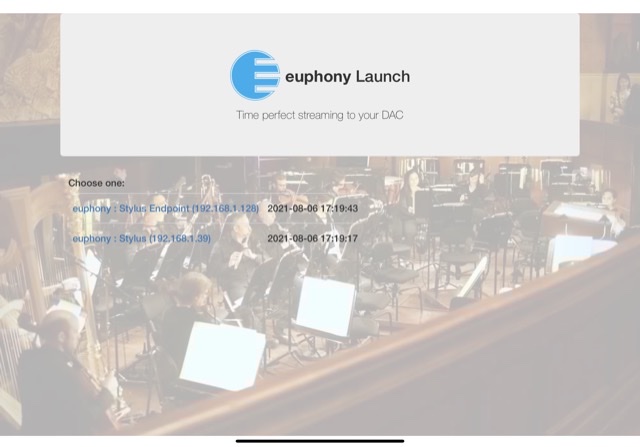

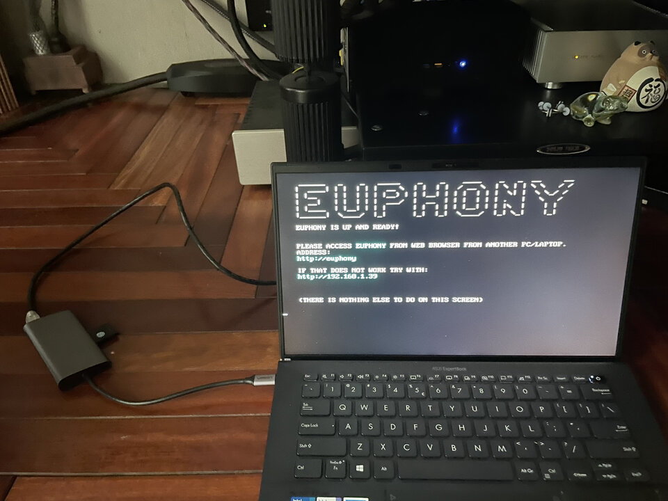

    Hôm qua em thử cấu hình 2 máy.
    Em lấy con asus laptop (core i5 gen 11) làm việc ra cài thử euphony bản trial trên thẻ nhớ SSD. Cũng hơi ngạc nhiên là chơi euphony bao lâu nay mà mình chưa bao giờ thử giải pháp này xem nó kêu ra sao!?
    Để có thể nghe thử so sánh mà ko phải cắm rút quá nhiều, em thử trước cấu hình: Laptop server + NUC EP. Nuc giữ nguyên dây dợ kết nối.
    Ban đầu em cắm dây Blue jeans cat6 trực tiếp từ laptop sang NUC theo gợi ý của euphony, nhưng loay hoay 1 lúc ko vào đc (em dùng 2 cục chuyển usbc -> rj45 trên laptop). Màn hình euphony nhận ra IP cả 2 máy, nhưng ấn vào thì quay tròn và treo. Sau 1 lúc thử ko đc, em cắm 2 máy qua etherRegen switch thì OK. Trên màn hình ipad có thể chọn điều khiển qua lại 2 máy rất dễ dàng.
    Âm thanh ở cấu hình 2 máy: nền âm nhỉnh hơn một chút, tone sáng, sân khấu rộng hơn, âm thanh chi tiết hơn, dường như cũng ko hẳn là âm trường rộng hơn nhưng cảm giác độ bao phủ và mật độ âm thanh tốt hơn, nhiều năng lượng, nhiều thông tin hơn. Khi chuyển lại 1 NUC ban đầu thì bass tốt hơn, dải âm đầy đặn, tonal balance trầm hơn, có sắc thái, organic hơn, cảm giác “analog” => cho thấy ưu thế rõ của NUC fanless, được nâng cấp linh kiện và nguồn LPS so với 1 laptop thông thường khi làm server.
    Nhìn chung, với cấu hình 2 máy trên, sự chi tiết, mật độ của sân khấu là ưu điểm rất đáng ghi nhận, âm thanh có phần “mở” hơn, hạn chế về chất âm có phần “khô khan” của digital nằm ở việc laptop làm server.
    Sang hôm nay, em thử đảo lại: NUC server + laptop EP, vẫn đầu nối qua etherRegen switch. Cấu hình này e thấy tốt hơn cấu hình hôm qua, màu âm bớt sáng hơn, có hồn và sắc thái hơn, trong khi những ưu thế về độ chi tiết và mật độ của âm trường vẫn giữ nguyên. Thử nghiệm này cho thấy vai trò server ảnh hưởng chi phối tới chất âm, lớn hơn streamer (theo quan điểm của em). Nói cái khác, điểm yếu laptop bộc lộ rõ khi làm server hơn khi làm EP.
    Em sẽ nghe cấu hình số 2 thêm vài ngày để đánh giá thêm nhưng có vẻ là hướng đi build thêm 1 streamer chạy stylusEP là rất khả quan. Đó có thể là 1 con NUC8i3 theo đúng cấu hình của euphony stylus, với nguồn LPS siêu sạch sẽ cho kết quả vượt trội hơn.
    euphony app khi khởi động nhìn thấy 2 máy

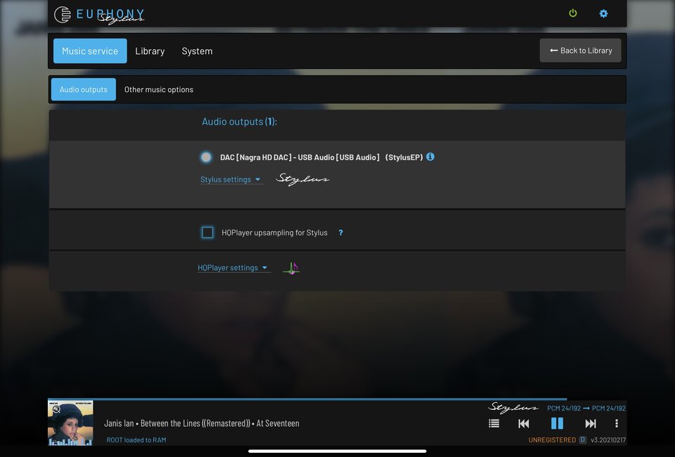

    Từ server sẽ tự nhận ra stylusEP và output dac

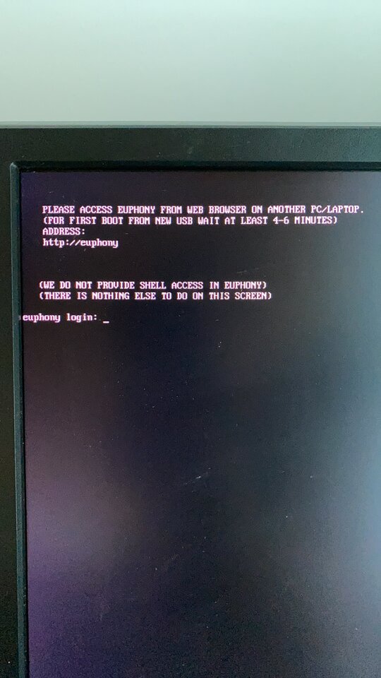

    Mình đã ghi vào USB và cắm vào máy boot usb thì chỉ lên đc màn hình login như này là sao nhỉ. Ai biết fix giúp mình với

    Bác ctn alt del để restart máy cho nó khởi động lại, lần 1 sẽ lâu.
