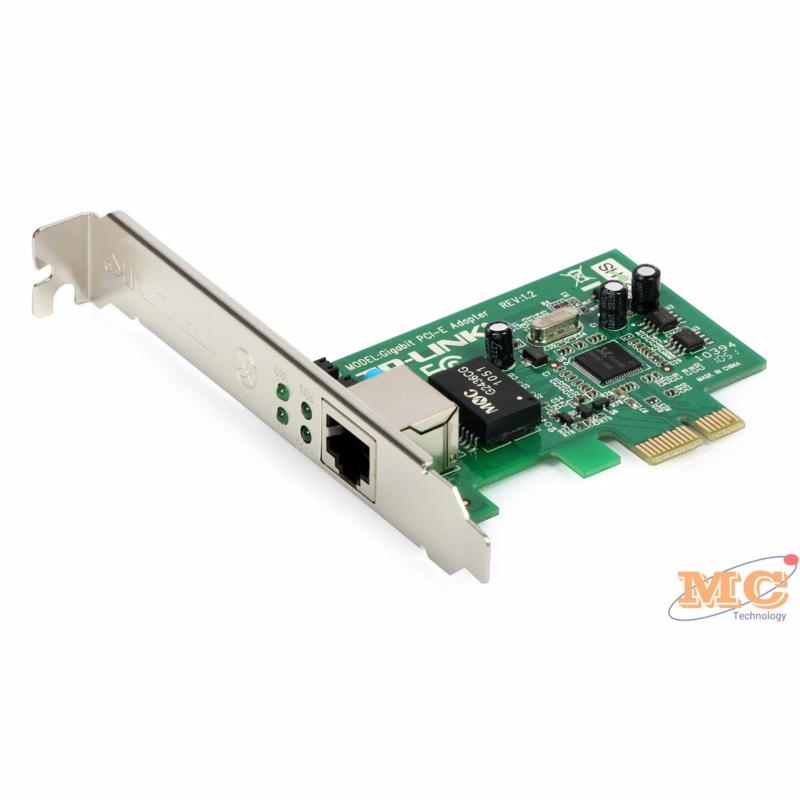

    Máy server lúc đầu mainboard có 1 cổng mạng (jr45) là card mạng onboard, lúc đầu nối với router, bác mua license Euphony theo MAC address của card này, cứ để vậy ko cắm rút gì nữa. Bác mua các mạng thứ 2 (chẳng hạn như em TP-Link 3468 PCIe) card này bác nối trực tiếp với NAA (NAA trước đó đang nối router và đã OK). Sau đó web điều khiển server bác chọn bridge interfaces theo hướng dẫn của bác ngocpham ngay trên kia. Em làm vậy ko gặp vẫn đề gì license (from BUNPBU). Bác liên hệ để đổi lại key, thực ra vẫn là máy đó mà, lúc đó bác nhớ nối server với router bằng usb lan ngay từ lúc đầu để lấy key, cổng mạng onboard kia bác nối trực tiếp vối NAA :)

    Card mạng rời có cái biến áp digital cách li giữa cổng jr45 và chipset, dùng nó nối trực tiếp với NAA nghe hay hơn cổng onboard bác ạ. Bác có thể mod clock và nguồn linear cho cái card rời, hìhì cái này em phải học hỏi bác

    Card mạng rời PCIe cắm vào khe PCIe trên mainboard bác ạ, nó có bus riêng không chung với USB, có lẽ bác lộn với USB lan của bác?

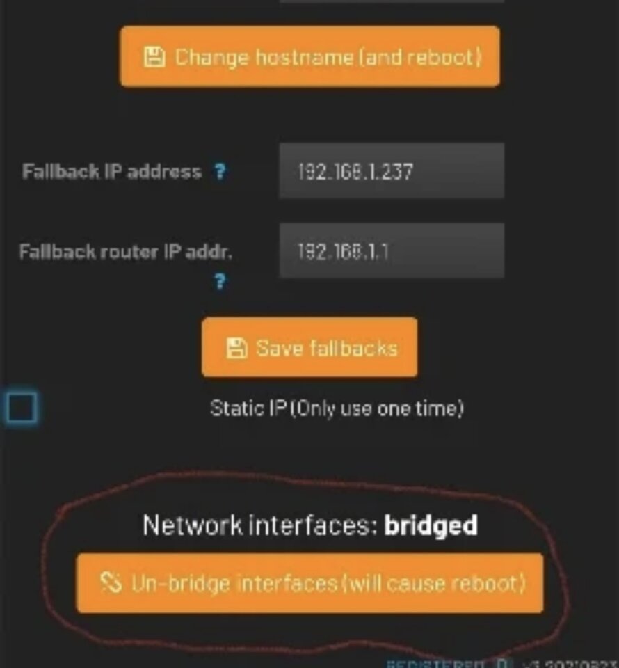

    Thế chắc nó ko cho đặt IP tĩnh rồi bác, vậy buộc phải chơi kiểu Bridge thôi hoặc can thiệp sâu vào cấu hình linux.
    Bridge cạc LAN và Wifi thì em đang nghi ngại ko rõ AP nó có chịu cấp IP cho con Endpoint phía sau không vì Bridge của Linux nó là Transparent nên Enpoint ko có pass đăng nhập wifi thì nó ko cấp IP, nếu ko lấy được IP cho endpoint thì chắc phải bỏ pass Wifi trên AP

    Lạ nhỉ, trước em cũng bị báo lỗi như bác nhưng rút dây lan ra kđ lại là ok. Bác kiểm tra kỹ tên mạng và pass xem
    Vụ địa chỉ IP tĩnh thì em thấy của bác nào bên trên nó có cho đặt Fallback IP để nếu endpoint ko lấy được IP động từ AP thì dùng địa chỉ này
