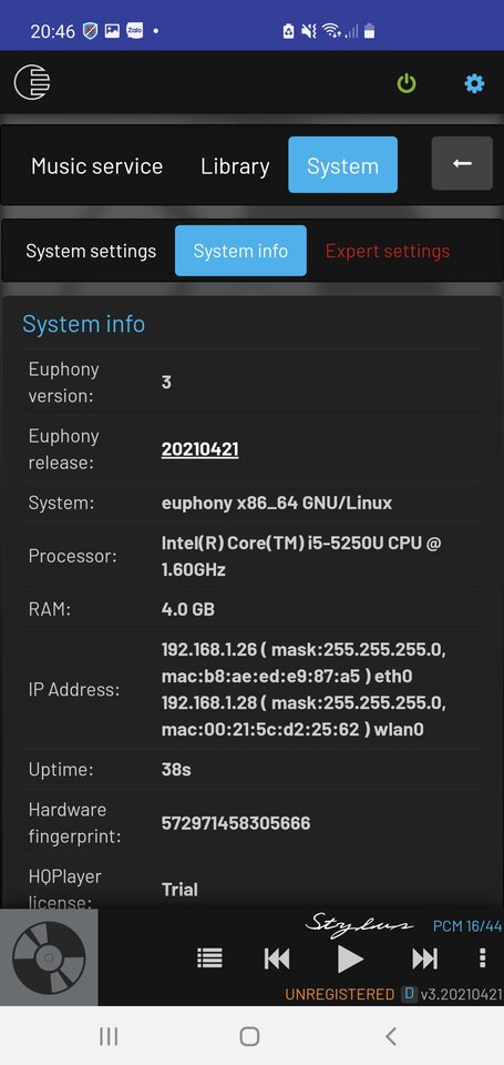

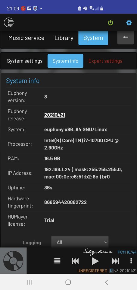

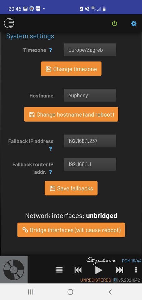

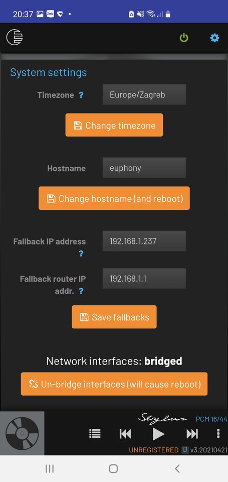

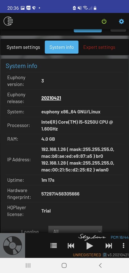

    Em vừa tải euphony về thử thì bridge nó chỉ áp dụng cho LAN thôi, với máy NUC5 thì khi chọn bridge nó vẫn nhận 2 IP giống như Unbridge vậy
    Screenshot_20210809-203647_Euphony.jpg Screenshot_20210809-203736_Euphony.jpg Screenshot_20210809-204603_Euphony.jpg Screenshot_20210809-204613_Euphony.jpg

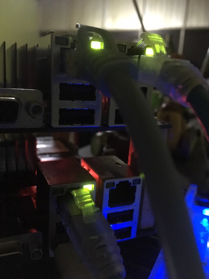

    Thử với máy WS dual LAN thì bridge 2 LAN nó nhận 1 IP thôi (vậy mới đúng)

    Như vậy là chức năng Bridge sẵn có của Euphony chỉ hỗ trợ Bridge cho các cổng LAN thôi chứ ko bridge cho wifi là lan.
    Em có thử dùng putty để ssh qua euphony bằng user audiouser/euphony mà nó ko cho quyền đặt cấu hình network. Chắc để lúc nào rảnh can thiệp file cấu hình network để đặt IP tĩnh cho cổng LAN xem sao

    Máy làm server sau bridged thì cổng RJ45 còn lại xem như là cái switch 1 port (nếu không set bridge mà cắm máy làm endpoint vào thì modem router - dhcp chẳng biết cấp phát ip ntn >>> treo mạng all... chấm than chấm hỏi toàn hệ thống. Khi ấy Eu trên 2 máy chuyển qua ip dự phòng là 192.168.1.237 (hoặc theo ip dự phòng được set của người dùng trong mục setting).

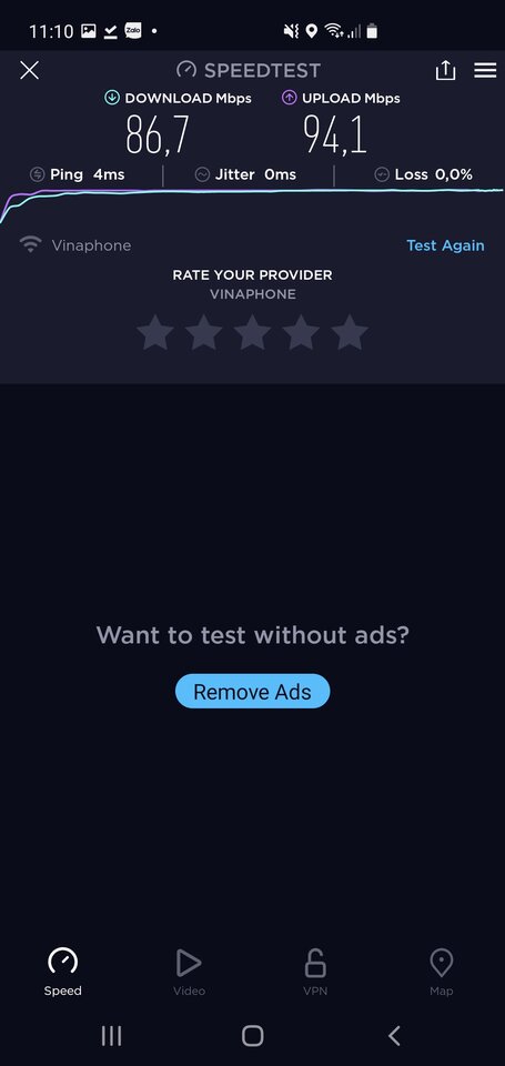

    Wifi mà chuẩn AC thì ngon hơn dây LAN nhiều đó bác, như nhà em dùng wifi test speedtest lên kịch tốc độ gói của VNPT luôn, còn cao hơn chút so với khi test bằng laptop cắm LAN 1Gbps sang router
  12. vannl2k11
    vannl2k11 Approved Member
    10/11/14
    17
    À em nhầm chút, cổng LAN của Router là 1Gbps nhưng cái usb LAN cắm vào laptop chỉ là 100Mbps thì phải, em ít dùng nên cũng ko để ý tốc độ
