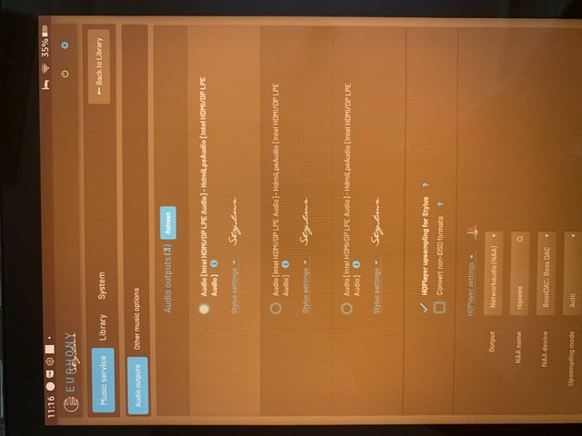

    Các bác cho em hỏi chut, em dùng stylus đẩy nhạc sang endpoint (pi3 dac HAT i2s) cài ropieeexl, trong Audio output em đã tích chọn HQplayer, chọn được NAA device là DAC HAT trên Ropieeexl, cơ mà không phát được nhạc từ Stylus (ropieexl phát nhạc Airplay từ IPhone qua ok), ko rõ còn setting ở đâu nữa các bác nhỉ?

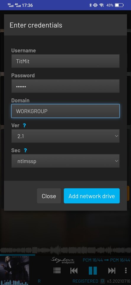

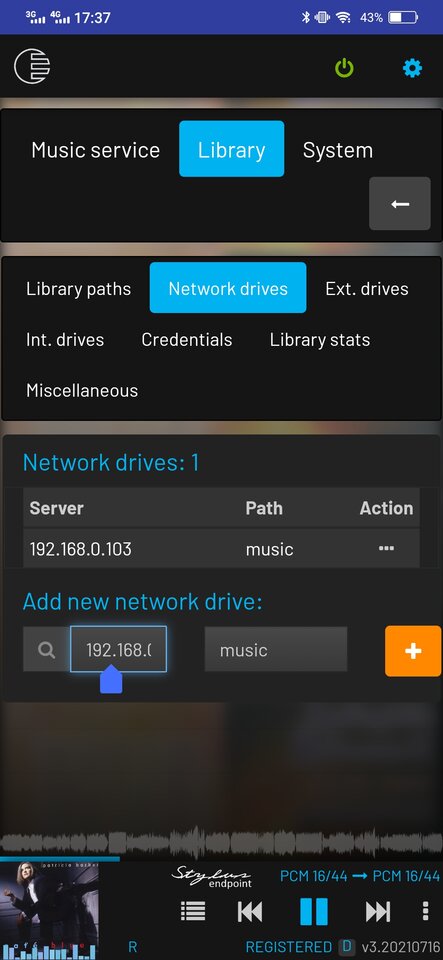

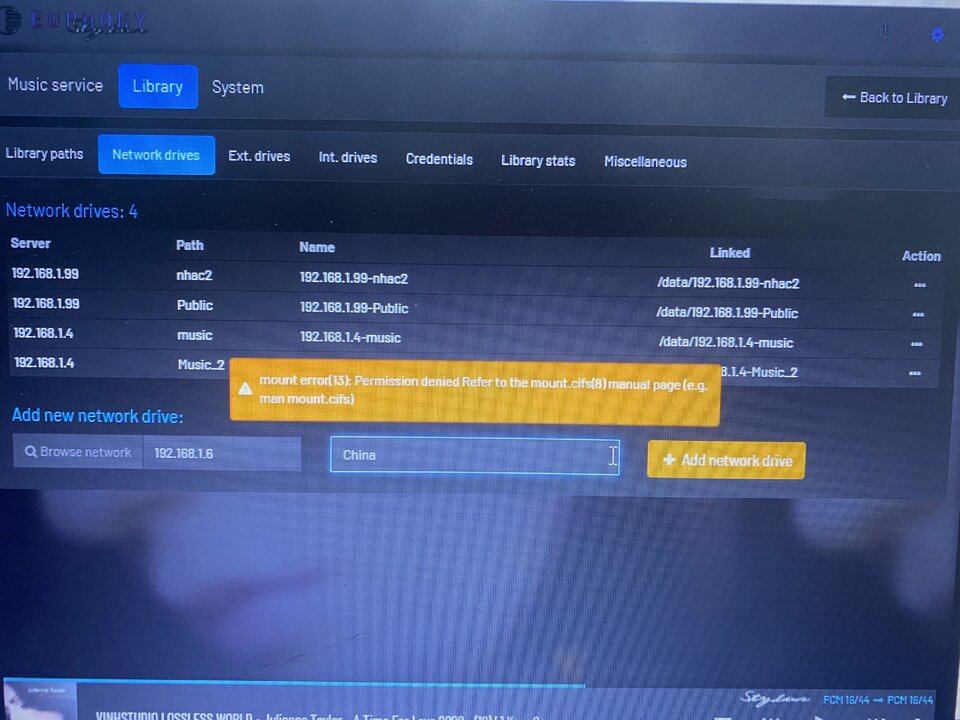

    Có bác nào biết cách add nhạc từ ổ share của Máy tính về Euphony bày em với ạ! Em mò mãi mà ko xong IMG_7171.jpg
  20. rockloccoc
    rockloccoc Advanced Member
    8/12/08
    222
    324
    Trong phần setup, bạn thử chọn ver (2.1) như mình nhé! Hoặc thử từng Ver (có 4 ver). Trước mình cũng loay hoay vì mặc định là 3.0 thì k đc.
    Và phần khai báo địa chỉ server, cuối cùng phải là 3 con số (như của mình là 103), của bạn chỉ có 1 con số, mình k chắc có chuẩn không, bạn check lại địa chỉ ip máy tính nhé!

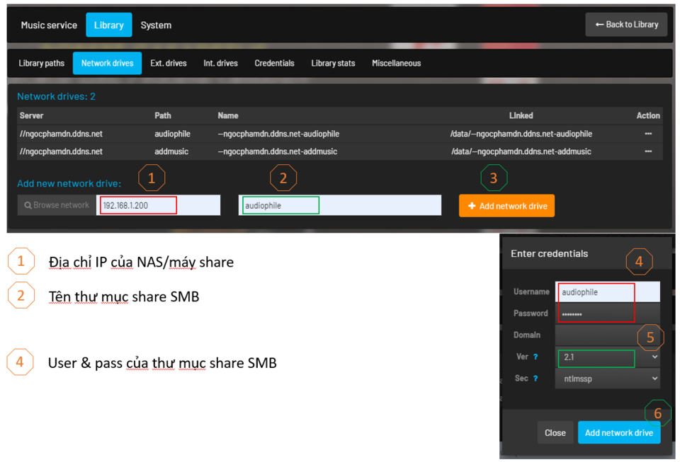

  21. ngocpham
    ngocpham Advanced Member
    5/3/09
    213
    94
    Dong Nai
    Anh thử làm theo hình. Chỗ Ver anh thử chọn các lựa chọn khác nhau xem (trường hợp như máy em đang chọn 2.1)

    Cái username và pass word mình ko có vì share to everyone, ko nhập pass nhưng nó cũng ko cho

    Thế thì bác làm thêm 1 acc nữa là đc
