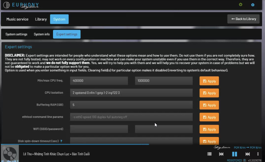

    Anh vô trang của hãng nghiên cứu mấy thông số cài đặt
    https://euphony-audio.com/hesk/knowledgebase.php?category=8
    Trước đây em chủ yếu chỉnh giảm xung nhịp của cpu xuống & chỉnh thông số phân chia tác vụ cho nhân cpu, thấy có cải thiện chút về chất lượng âm thanh so với ko chỉnh sửa. Nhưng giờ đây em ko chỉnh nữa vì đang chạy theo cấu hình summus bản thuốc (summus thì ko còn bảng này để chỉnh nữa vì đã tối ưu sẵn rồi)

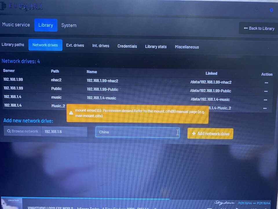

    nếu anh nhớ ko nhầm thì hồi anh share smb từ synology nas cũng mãi ko đc.
    tìm hiểu thì có chú trên mạng bảo hạ minimum smb xuống smb1 thì OK (mặc định min smb của nas= smb2, max=smb3)
    trên windows 10 thì smb mặc định cũng là smb 2/3, nên thử tìm cách enable cái smb1 lên xem sao, hỏi cụ google

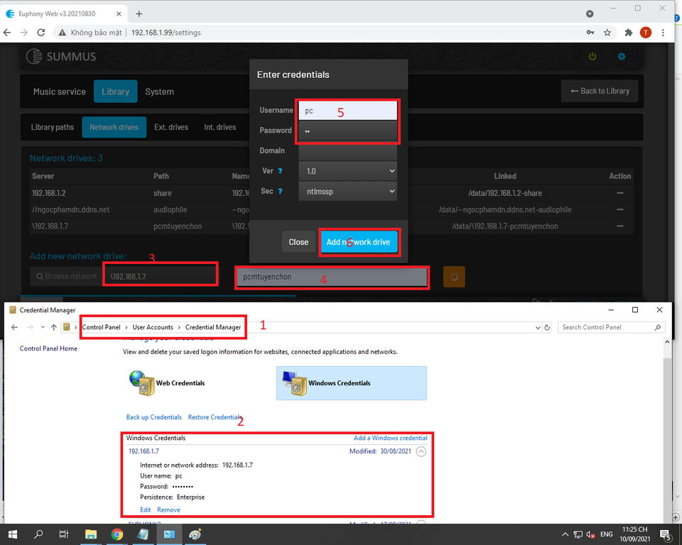

    Như bác @ngocpham thực hiện trên Eu, bổ sung thêm khai báo trên máy cài win cái chứng chỉ (gồm mục 1; smbpc.png mục 2) như ảnh phía dưới.
    LƯU Ý: Mục 3 thêm cái \ ip (hoặc tên máy tính)

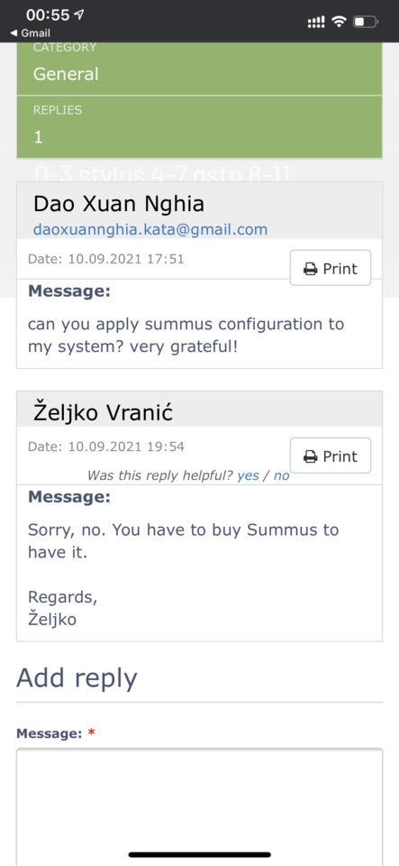

    Giờ làm cách nào để áp cấu hình summus cho máy của em bác nhỉ? Em xin support mà hãng ko cho IMG_7261.png

    Thì hãng nó nói bác phải mua summus đó

    @KATARRAZZI đây là các thông số mặc định của các máy summus, bác có thể tham khảo để chỉnh expert setting.
    Còn chế độ summus playback mode thì bắt buộc phải dùng summus mới có, nó dùng key summus riêng để kiểm tra, cấu hình bác giống summus cũng không thể cài đặt thành summus nếu không hack.

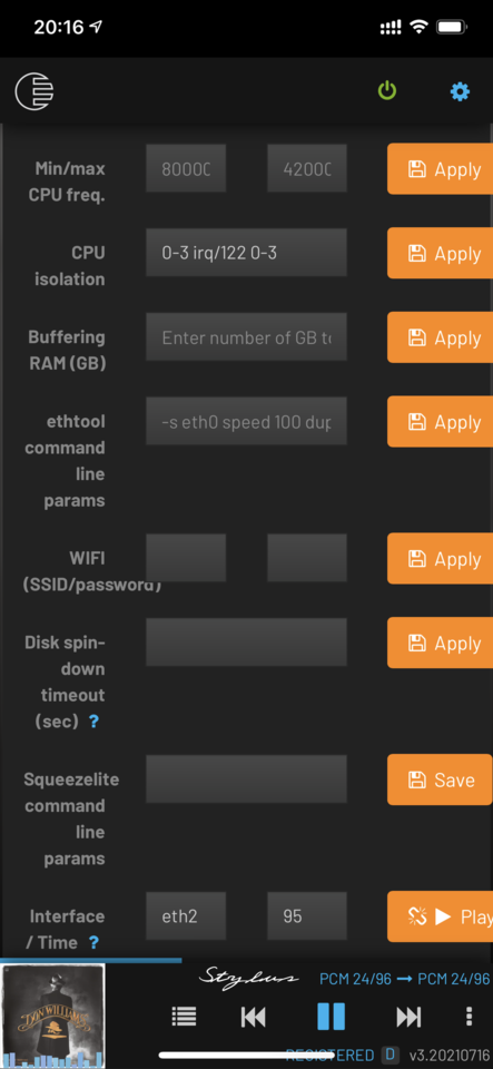

    Sau 1 ngày nghiên cứu thì em tạm thời ưng ý với Expert Setting này! Bác nào có cấu hình máy Stylus giống em thì cùng giao lưu ạ! IMG_7396.jpg
