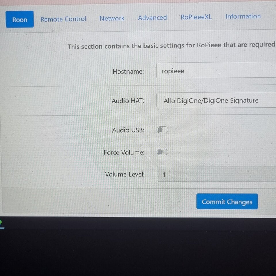

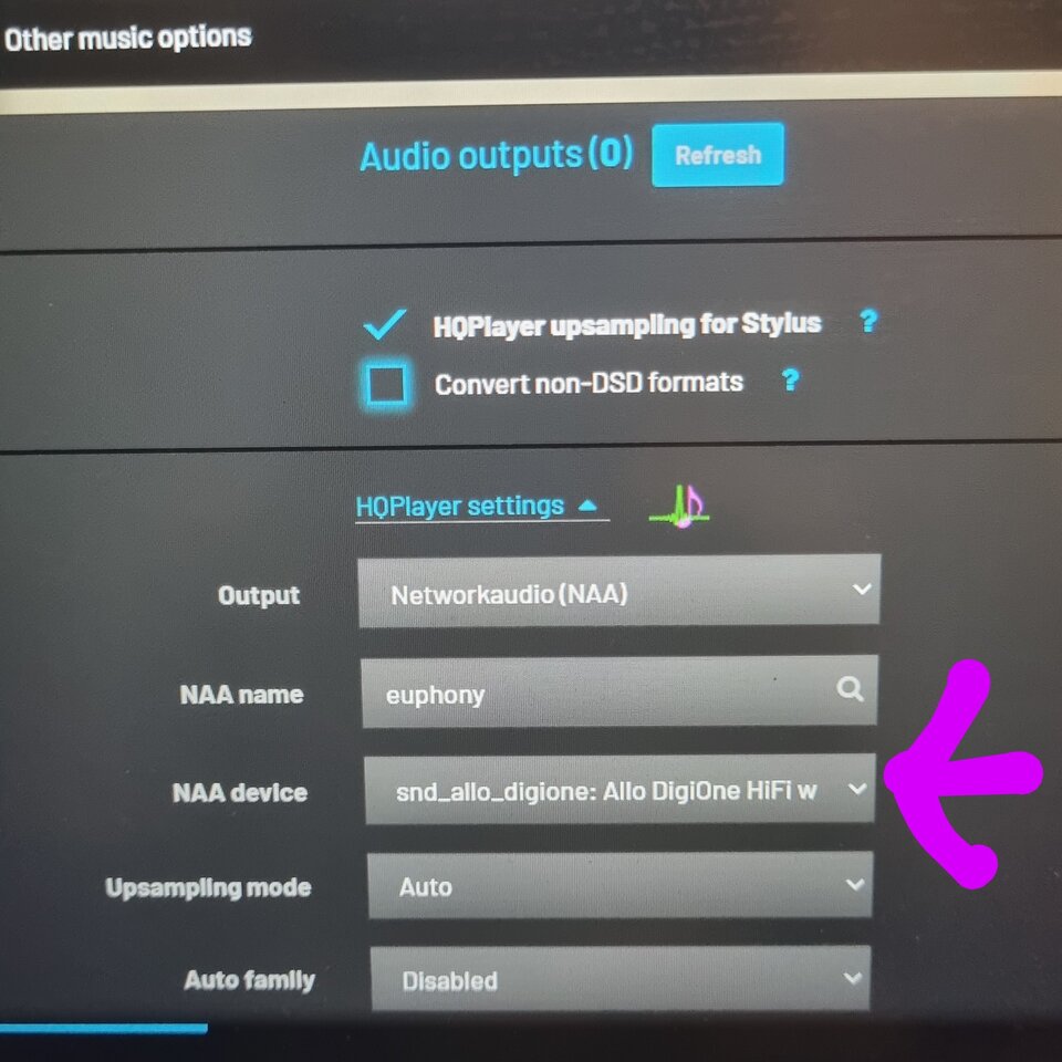

    Các bác chỉ giúp!
    Mình phát Stylus trên PC --> Ropieee XL trên Usbridge + Digione Sig cổng Coxial ra DAC. Nhưng phát nhạc không có tiếng, dù phần HQPlayer Setting đã nhận thấy NAA Device (như hình đính kèm).
    Nếu UPnP thì ra nhạc nhưng không HQPlayer được.
    Cảm ơn!

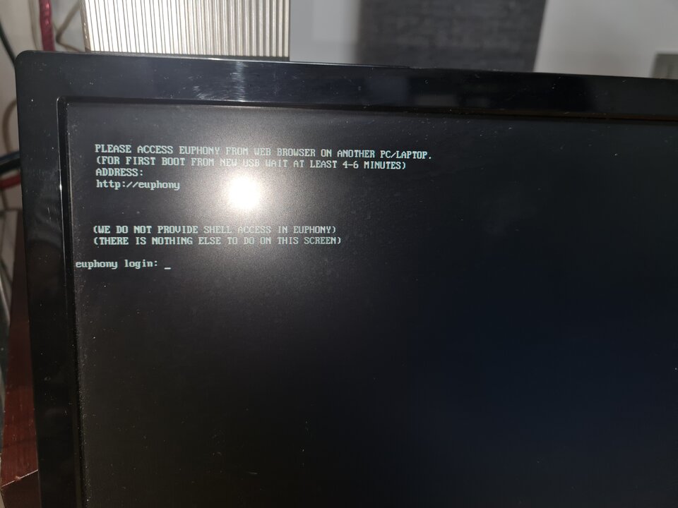

    Sao e cài thử bản Euphony trial vào usb, cắm máy pc khởi động thì chương trình yêu cầu euphony login và pass.
    Đến chổ này e bí, mong các bác chỉ cách
    Tks
  13. BUNPBU
    BUNPBU Advanced Member
    28/12/20
    157
    624
    Euphony không có giao diện dùng trên màn hình đâu ạ, bác đừng quan tâm tới nó.
    Bác cắm dây lan vào, nó sẽ được cấp 1 ip, bác dùng trình duyệt ở máy khác để điều khiển qua ip đó
    F22 likes this.
  14. lethanhngoc
    lethanhngoc Advanced Member
    21/10/07
    1.183
    1.183
    Ah. E sáng ra dc tí. Cảm ơn bác
    Vậy vd e qua laptop khác mở gì lên ah? Mong bác chỉ rõ hơn tí chứ IT e chỉ biết thay ổ cứng và ram là hết
  15. BUNPBU
    28/12/20
    157
    624
    Khi bác thấy trên màn hình hiển thị ip được cấp, ví dụ như 192.168.1.2, bác sang máy khác gõ http://192.168.1.2 (nếu mở trên đt), hoặc đơn giản gõ http://euphony , hoặc http://euphony.local (nếu mở trên laptop).
    Lưu ý: các máy này phải cùng mạng
    lethanhngoc and xalach like this.

  18. lethanhngoc
    21/10/07
    1.183
    1.183
    Cảm ơn 2 bác. Hình như cái usb có vấn đề gì khi cài đặt hay sao ấy mặc dù lúc cài vào usb nó kg báo lỗi gì cả. Pc khởi động chỉ tới dòng login rồi dừng chứ kg xuất hiện dòng dịa chỉ ip. Để chiều e chụp màn hình gửi lên các bác cứu hộ e cái.
    Khoái cái euphony này rồi chứ e xài Jriver lâu quá chán

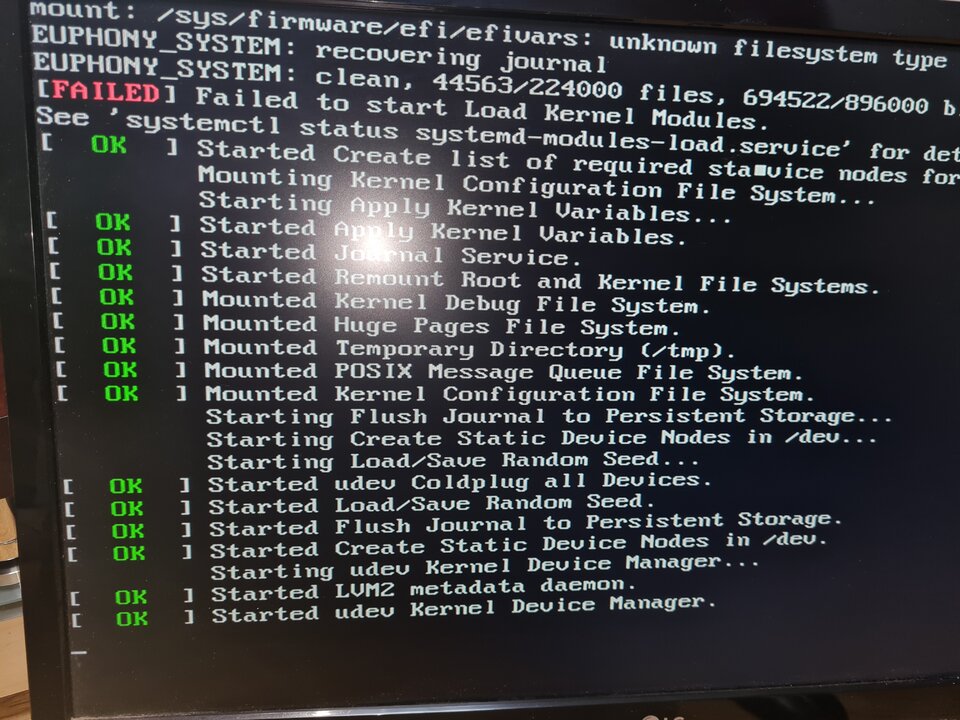

  21. lethanhngoc
    21/10/07
    1.183
    1.183
    Khởi động từ usb e chụp thấy thế này
    Thấy có 1 dòng đỏ bị fail
    Và tới màn hình login thì e bí
    Kg thấy ip gì ráo
    Các bác giúp e với
  22. lethanhngoc
    21/10/07
    1.183
    1.183
    tự nhiên vào đc các bác ơi. mừng quá
    Hôm qua e chờ 20p mà chả động tĩnh gì, hôm nay bỏ đi 5p lại cấp IP cho em, chắc mạng cùi rồi
    E xin hỏi thêm là cách lấy nhạc từ trong HDD đưa vào euphony ah
    E muốn trải nghiệm nhạc HDD trước khi qua mạng
    Một lần nữa xin cảm ơn các bác đã hướng dẫn
