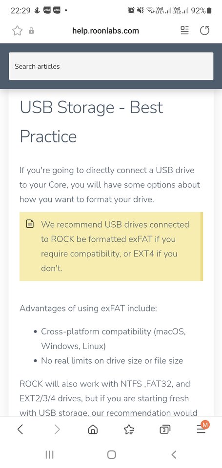

    Em dùng Euphony, cắm dock Orico với ổ 2T thì Roon đọc file trong ổ cứng bình thường. Nhưng lắp ổ 4T vào là Roon báo không có file nào trong ổ. Ổ 4T mang lắp vào máy bàn, laptop thì vẫn nhận.
    Có cách nào khắc phục không các bác? Vì dữ liệu nhạc em lưu hết trong cái ổ 4T đó.

    Em vừa khắc phục được rồi. Hóa ra Roon nó chỉ đọc tốt với ổ đĩa format dạng FAT. Làm em loay hoay mấy hôm, giờ lại phải đi copy lại dữ liệu.

    Bác xem lại không phải thế, bác định dạng FAT rồi sao copy được các file lớn hơn 2GB? mà nhạc DSD lớn 2 GB là chuyện thường thấy.

    Em xem trong hướng dẫn của Roon nó báo FAT mới phù hợp. Trước để NTFS, thì bản thân Euphony vẫn nhận, nhưng Roon thì không nhận.
    Cái vụ FAT không copy được file trên 2G em chưa thử. Để tối về mò tiếp xem sao.

    exFAT với FAT khác nhau nhé bác. Mà bác nên định dạng exFAT hệ điều hành nào cũng nhận được.

    Vâng, em format theo exFAT bác ạ. Cái FAT32 ngày xưa nó mới giới hạn dung lượng file. Còn exFAT nó khắc phục được điểm này rồi.

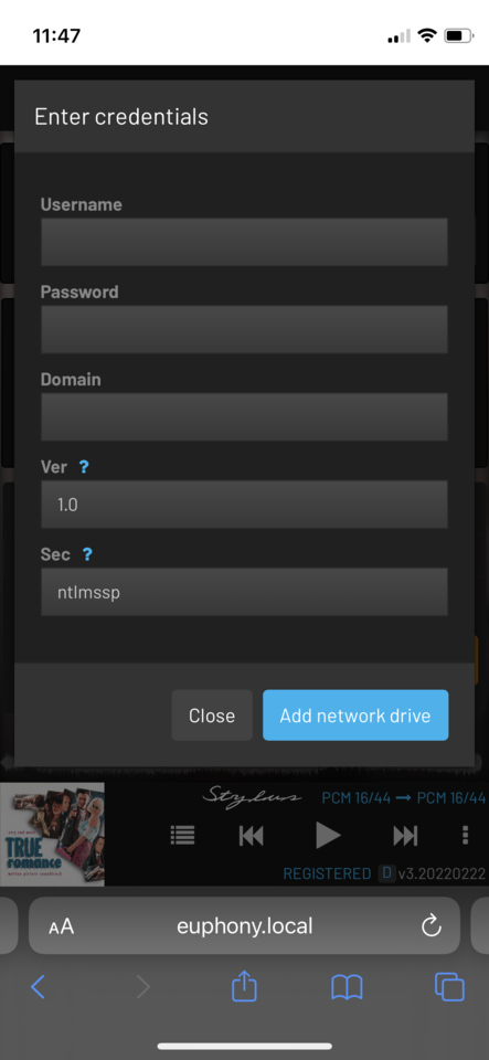

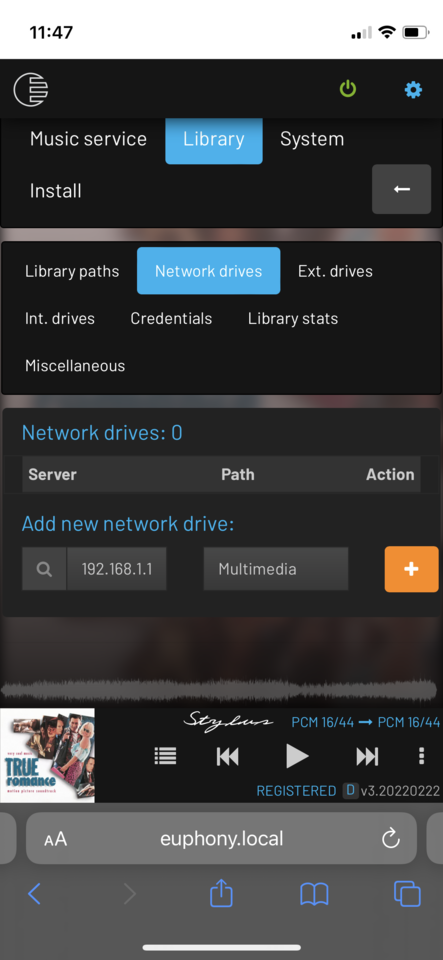

    Chào các bác. E đang trải nghiệm euphony nhưng hiện chưa cài dc Nas vào dùng Stylus player. Dùng trên Roon thì đã add đc nas rồi.
    Hiện e đã nhập ip của nas, user, pass đủ mà nó báo lỗi ko truy cập dc. Mong các bác giúp đỡ, thanks!
