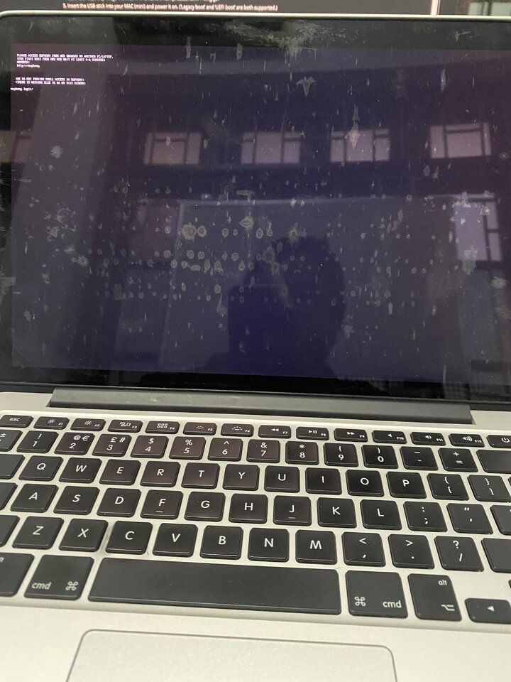

    Em cài thử euphony 30 ngày theo hướng dẫn mà mãi ko đc. Cứ đến đoạn như ảnh thì đúng im. Em không biết phải xử lý ra sao. Nhờ các Bác chỉ giúp ạ. Thanks!

    Không nhận được mạng , bác cắm dây LAN mạng vào euphony sẽ nhận địa chỉ IP.

    Bản v3 không hỗ trợ 1 số card lan mới, nó mới ra bản v4 bác thử cài xem

    Máy em là Macbook pro không có cổng Lan, em đã kết nối wifi trước khi boot bằng USB rồi ạ. Em download bản trên trang chủ của euphony không biết là bản nào ạ.

    Máy em không có cổng Lan bác ạ, em kết nối wifi trước khi boot máy bằng USB. E vừa down hôm qua trên trang chủ, không biết là bản nào ạ.

    Màn hình của bác giống như là chưa có mạng, chưa cấp ip
    Bác kiếm cái Dock USB-C có cổng lan và dùng cổng lan kết nối sẽ OK.
    Gần như ai dùng MBP cũng phải mua thêm cái dock này.

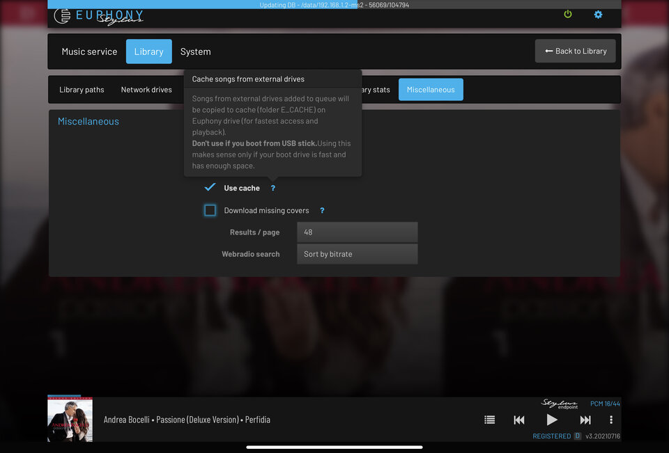

    Đầu tiên phải nói rằng nếu các bác chọn chế độ “use cache” trên euphony thì nếu chơi nhạc từ nas nó sẽ copy nhạc từ nas về 1 thư mục tạm trong ổ trong và chơi từ đó, tuỳ tốc độ máy, việc copy này có thể vài chục giây. Như vậy bản chất là chơi từ nas cũng như chơi từ ổ trong. Tuy nhiên, trước em có thử thì nghe 1 file nằm trên ổ trong, so với file đó từ nas thì em vẫn thấy file sẵn trên ổ nghe nhỉnh hơn. Ngoài ra thì ko biết các bác có bị không, nhà em nhiều album trước đây e tự rip, chơi từ nas qua euphony bị hiện tượng bỏ qua, nhảy cóc 1 số bài, có album chỉ chơi đc 1/2 số bài và ko có cách gì chơi đc các bài nó bỏ qua. Do vậy xu hướng của em sau này là chọn lọc vào ổ trong khoảng 1Tb. Như vậy, nếu bác nào có lượng nhạc lớn vài Tb thì theo em cách chơi khôn ngoan là dùng nas, ổ trong dùng loại nvme ssd tĩnh, tiêu thụ năng lượng thấp như của intel sẽ tận dụng đc ưu điểm này của euphony, tốt hơn so với các chơi dùng ổ sata lớn (vì sata khá nhiễu), càng hơn giải pháp cắm ổ ngoài qua usb.

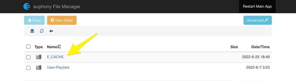

    Đây là cách chọn “use cache” để euphony copy nhạc từ ổ ngoài/nas vào ổ trong.
    Sau khi chọn thì euphony sẽ mọc thêm thư mục E-cache và copy nhạc tạm vào đó (xếp theo cây thư mục từ tên ca sỹ -> album ->file, và copy đè nếu full ổ)

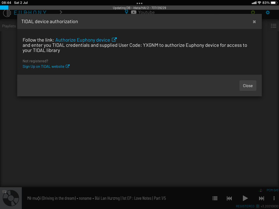

    Mình vào tidal trên euphony, nó hiện ra link như hình đính kèm nhưng chạm vào nó không chạy gì cả. Làm sao sign in vào tidal hả các bác??
