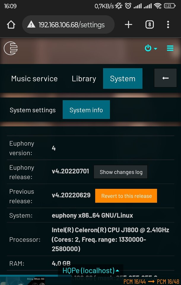

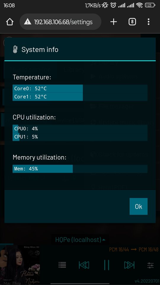

    Bác cho e hỏi Eu có cần nuc cấu hình cao không ah.
  4. BUNPBU
    BUNPBU Advanced Member
    28/12/20
    157
    624
    Không cần cao ạ, cấu hình như này là em vẫn chạy được hqplayer pcm
    IMG_20220705_160959.jpg Screenshot_2022-07-05-16-08-43-129_com.android.chrome.jpg

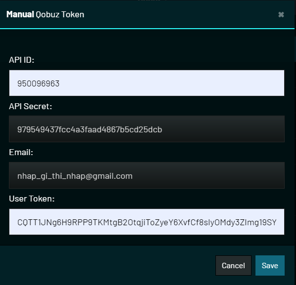

    P/S: Euphony v4 của em có thêm chế độ login qobuz bằng token, với chế độ này, gần như các bác có thể dùng qobuz free với token sau:
    APP ID: 950096963
    API Secret: 979549437fcc4a3faad4867b5cd25dcb
    Email: youremail@gmail.com
    User Token: CQTT1JNg6H9RPP9TKMtgB2OtqjiToZyeY6XvfCf8sIyOMdy3ZImg19SYWH-TVWh99VU25QSkb9wl_E-5JAp3zw

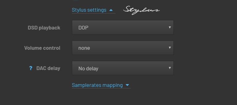

    Hôm qua mình dùng thử Euphony trên i3 đời 3, ram 4gb vẫn rất mượt mà không đơ treo gì cả.
    Các bác cho em hỏi cài đặt chỗ nào để xuất âm Direct DSD qua USB ạ. E thấy nhận đúng driver nhưng cứ bị xuất kiểu PCM.

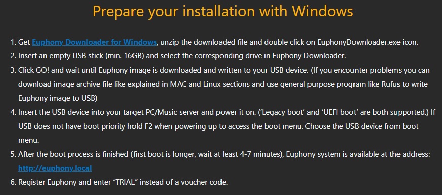

    Chào các bác
    Em đã làm đúng theo hướng dẫn này sau đó cắm USB mới tạo được vào con laptop HP => chọn boot từ USB đó nhưng không được. Nó báo "boot image unauthentic" gì đó.
    Nhờ các bác hướng dẫn giúp.

    Ở đâu còn lâu mí nói. ^_^
    Thử tắt secure boot xem được không bác.

    624
    Muốn xuất dsd native thì DAC của bác phải được hỗ trợ, với 1 số dac dùng amanero thì phải flash lại firmware để có thể chơi dsd native trên linux

    522
    Cám ơn bác nhiều, đúng là phải tắt secure boot và bật legacy thì khởi động được. Em đã setup bản trial V4 trên laptop HP chạy Tidal được rồi. Tuy nhiên cũng chỉ thử cho biết để còn vọc vạch con music server đang chạy Os và player của hãng xem sao.

    Hanoi
    Trong setting nó có mỗi chỗ này để chọn dsd playback thôi, bác xem lại đang để là gì?

    624
    Em không rõ DAC khác thế nào, còn DAC của em dùng module amanero nên phải update firmware mới thì mới chơi native dsd trên linux được
