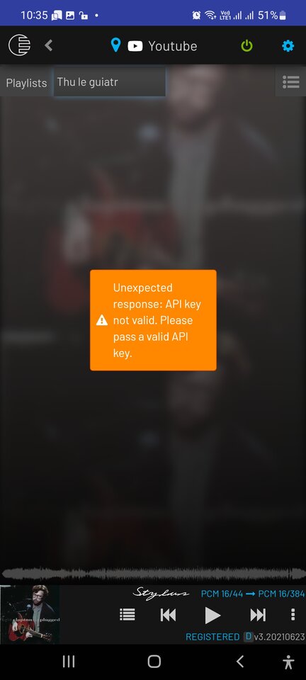

    Trên app euphony, sau khi lọ mọ thử cài Youtube API Key thì bây giờ em không chơi nhạc được từ Youtube nữa. Nó báo lỗi như hình ạ. Xin cảm ơn!
  7. BUNPBU
    BUNPBU Advanced Member
    28/12/20
    157
    624
    Youtube key API của bác bị sai

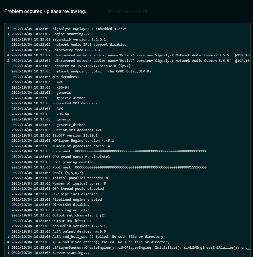

    Chào các anh! Cho em hỏi làm sao để có thể sử dụng được Euphony (Stylus + HQPlayer embedded) với DAC (Pure DSD DAC 2) đã gắn máy tính nhúng Beaglebone black cài đặt Botic 7. Em dùng bản của anh Bunpbu mà nó báo lỗi như này. Cảm ơn các anh nhiều!
  9. BUNPBU
    28/12/20
    157
    624
    Bác đã update đủ thư viện chưa? Bác chạy trên euphony v3 hay v4? Hqplayer là bản gốc hay bản crack?
