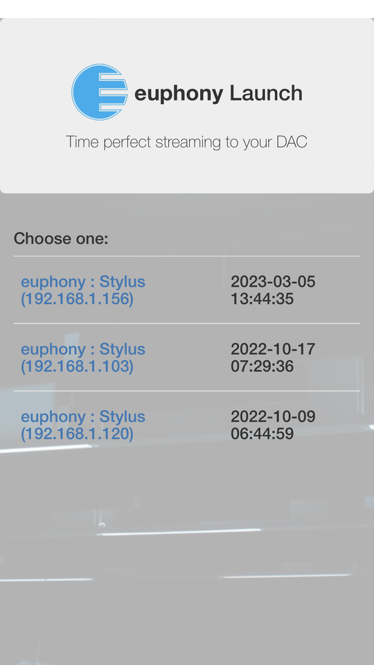

    Các cụ cho mình hỏi cách nào xoá các op kg dùng nữa trên app euphony điện thoại ạ. Mùnh muốn để lại 1 ip thôi để khi bấm app là vào thiết bị luôn ạ.
    Như hình app của mình là 3 ip ạ. Mình muốn xoá 2 ip chỉ để lại 1 cái đang dùng thôi.
    Đa tạ Các Bác.

    Chỉ khi nào bác reset được 1 IP mới thì nó mới xóa và tạo lại từ đầu
    rita06 likes this.

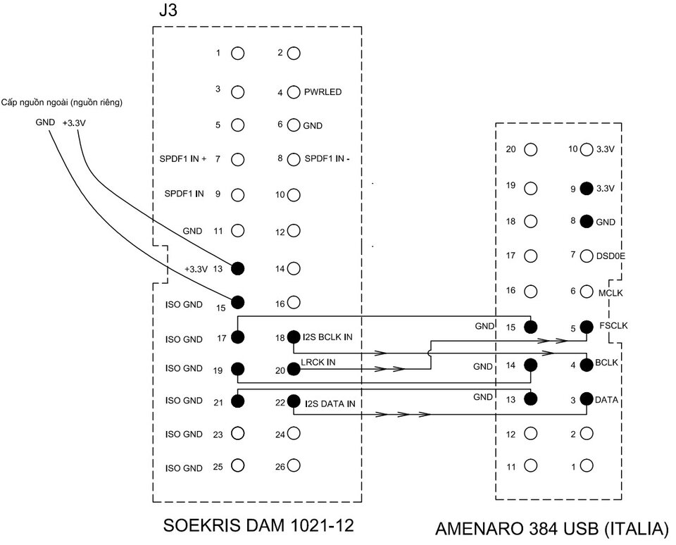

    Chào các bác!
    Em muốn nhờ các bác xem giúp việc kết nối dây giữa Amenaro (Italia) với Soekris dam 1021-12 như vậy đúng chưa? Bác nào biết xin chỉ giáo giúp.
    Vì hiện tại, em đang kết nối như vậy và dùng phần mềm Euphony. Euphony nhận được Amenaro USB 384 và play được bài hát nhưng cổng RCA chưa có tín hiệu cho Amply.
    Em cảm ơn các bác nhiều.

    Bác đổi các chân mass trên bo SO sang chân số 6. Mass đang cách ly nên kg có tiếng
    doanvantoan likes this.

    Có nghĩa là mình chuyển hết các dây GND (ISO GND) được hàn tại ba chân 17, 19, 21 sang hàn tại chân số 6 (cùng board Soekris) phải không anh?

    Bác bỏ 2 dây chừa lại 1 dây đấu vào chân 6 bo SO

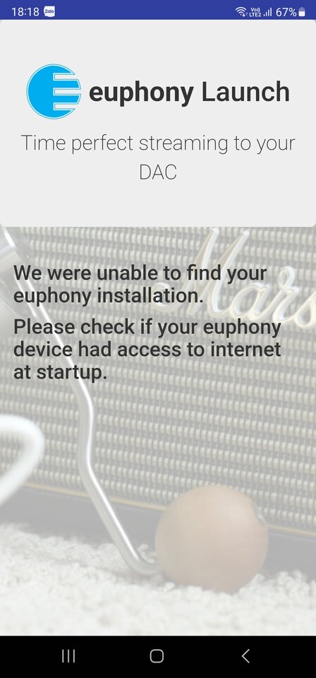

    Các bác cho mình hỏi sao app điều khiển euphony tải trên CHplay về cài xong mở lên nó ko nhận được máy để điều khiển ạ? (tới đó nó đứng luôn) z5554444527595_db19506d636cdf11ac5e588bac4808b3.jpg

    [QUOTE="BUNPBU, tôi mới mua bản của BUNPBU cài vào khi nhận ra IP từ máy khác thì chơi rất thích, âm thanh lên rất nhiều như là nâng cấp thiết bị, nhưng của tôi hay bị cái vụ, khi tắt máy khởi động lại.... không biết dò tìm EU bằng cái IP nào... tôi hay truy cập từ máy bàn khác, hình như mỗi lần lại 1 IP khác nhau...các bác có cao kiến gì giúp cho tôi thông não cái vụ này với...

    Bác gõ vào trình duyệt địa chỉ này http://euphony.local
    Tìm IP thì dùng phần mềm này : https://www.advanced-ip-scanner.com/vi/
    Cách nữa là fix địa chỉ IP của máy chạy euphony trong phần quản trị của router hoặc trên phần khai báo mạng của euphony
    thanhthai63 likes this.

    rất cám ơn Bác Scorpio, 2 ngày rồi khởi động từ ssd thì nó ổn định chạy chỉ có 1 ip, còn mấy hôm đầu cứ bị trục trặc chắc là do là khởi động bằng nhiều usb khác nhau, vì nhà có sẵn usb em chép 1 cái chính chủ bổn hãng, và 2 cái của bác @BUNPBU, vì công đoạn sau đăng ký thì cài lên ssd, khi cài lần đầu lên ssd socket nvme mà không hiểu sao, cài xong vẫn không khởi động từ ssd được, nên phải cắm usb vào mới khởi động được, cứ cắm rút liên xoành xoạch, ngày hôm đó muốn điên cái đầu, rồi em phải dồn nhạc vào để lấy cái ssd sata khác để để cài đặt Euphony lại, từ lúc cài được lên ssd sata là ổn định tới bây giờ.
    mà công nhận nghe nhạc từ Euphony, hơn rất xa nghe từ Window... đồ nghe như cũ.
    Scorpio likes this.

    rất cám ơn Bác Scorpio, 2 ngày rồi khởi động từ ssd thì nó ổn định chạy chỉ có 1 ip, còn mấy hôm đầu cứ bị trục trặc do là khởi động bằng usb, nhà có sẵn usb em lại chép 1 cái chính chủ bổn hãng, và 2 cái của bác , làm liên xoành xoạch, mới làm quen với kiểu giao diện này. hy vọng sắp tới không bị nó thay đổi ip

    bác đã cài được chưa.... lúc mới cài eu tôi cũng gặp tình trạng này...nếu có màn hình cắm vào, trên giao diện nó có cho mình ip, dùng 1 máy khác bất kỳ Iphone, Ipad, pc chạy cùng mạng. gõ trình duyệt cái ip nó cho là điều khiển được.
