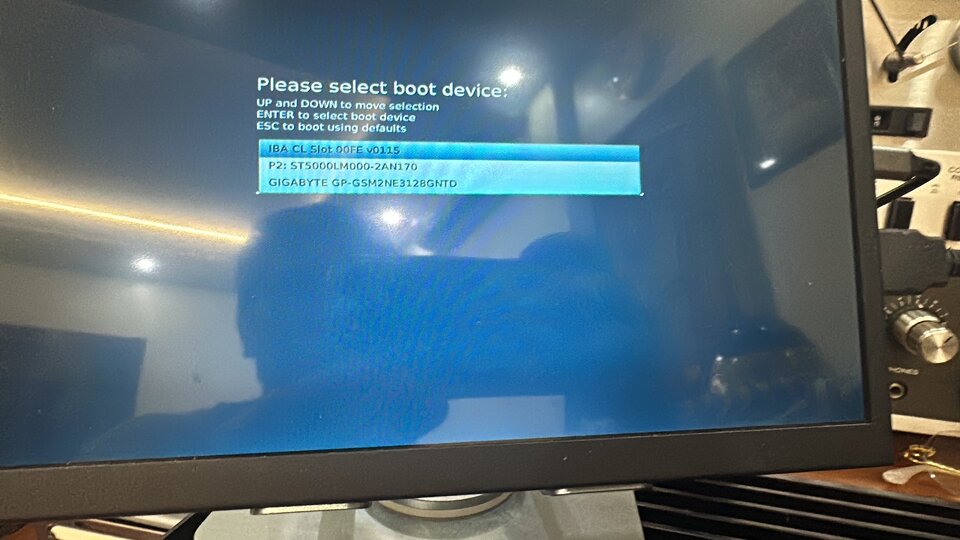

    Các bác cho hỏi, em rufus bản euphony của bác BUNPBU vào USB, khi bật máy lên nó không nhìn thấy USB, chỉ nhìn thấy như hình dưới, máy của em là NUC 10 i7, các bác chỉ giúp với. Thanks các bác

    Bác nhấn F2 chỉnh lại Bios, chọn boot option UEFI xem sao, kiểm tra xem danh sách boot hiện USB lên chưa sau đó boot lại

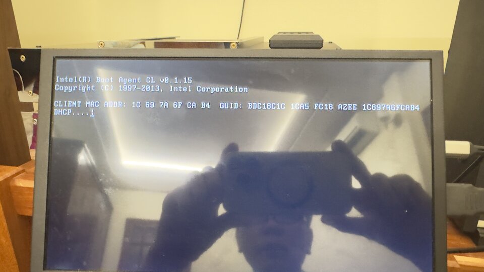

    Mình bấm F2 mãi mà cứ ra dòng này
    mình bấm F2 mà cứ ra dòng này là sao bác

    Nó chưa nhận boot từ disk mà chọn boot qua mạng. Bác rút dây mạng, khởi động máy, nhấn F10 để đưa về default bios. Sau đó bà cài đặt lại bost bằng F2 rồi chọn option trên và chọn boot ưu tiên từ USB. Chúc bác thành công.
