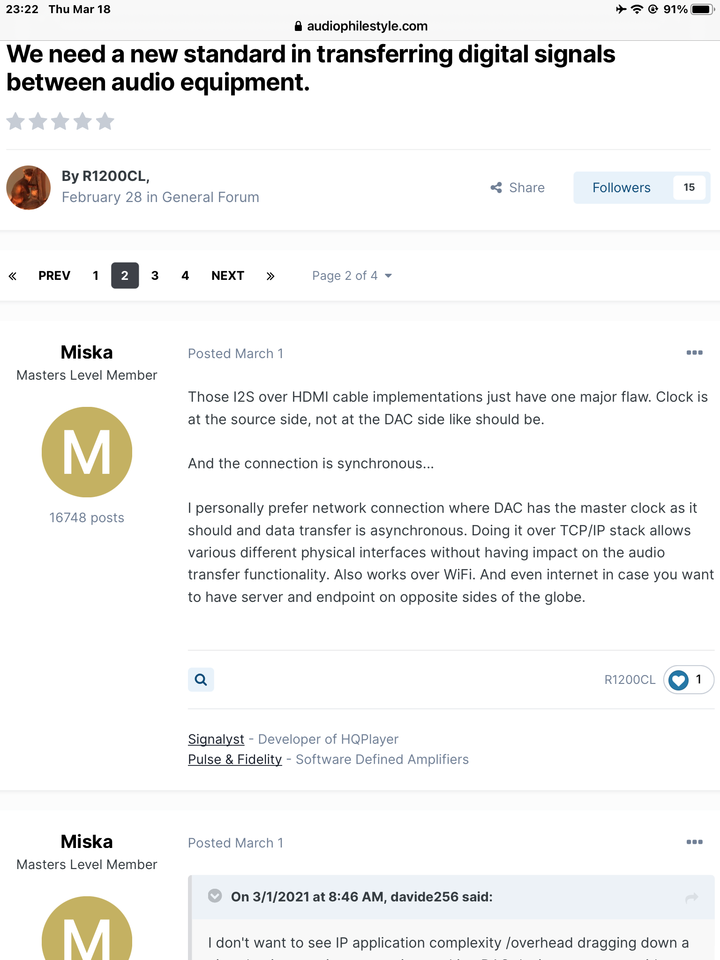

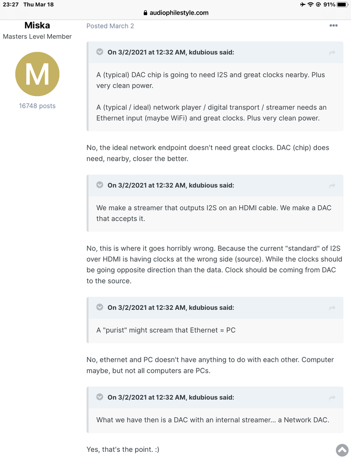

    Để chọn một tiêu chuẩn cho truyền dẫn tín hiệu số giữa các thiết bị audio thì Miska(Jussi Laako) của HQPlayer đã chọn Ethernet, và streamer tích hợp bên trong DAC với clock cực tốt, đó chính là Network DAC.
    0F044AC4-F748-438E-839B-35EC16D97FF8.png C4F92B0F-4FC3-435B-937E-009F5FB3E8FB.png

    IMHO, em hoàn toàn đồng ý. USB audio là chuẩn í ẹ, i2s không khá khẩm hơn mấy.
    Đang yên đang lành tự nhiên mấy ông audiophile nhiễu sự không hà :p Người ta làm truyền dẫn số có nghĩ tới audio mấy vào lúc đầu đâu :D

    I2S qua đường HDMI từng được ca ngợi hết lời, thực chất là không đúng cho audio, vì dùng clock từ phía nguồn phát, không phải từ DAC.
    Em nghĩ tương lai của nhạc số sẽ là Linux, Network DAC, Ethernet, SFP, Wifi.

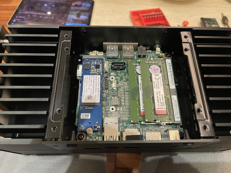

    nuc8i7 mà chạy Stylus ko HPQ nhúng thì nhàn lắm bác, sờ cái vỏ còn ko thấy nóng
    trong BIOS em tắt tất cả các loại thu phát sóng wireless, các cổng in/out (trừ mỗi ethernet và 2 cổng usb), cơ chế ramroot đã load file hệ thống lên ram, ổ SSD dùng M.2 Optane Intel (latency thấp, nhiễu thấp hơn nhiều lần so với NAND SSD thông thường) => CPU đỡ bận rộn, tổng thể là nhanh, mát, nhẹ, ít nhiễu.

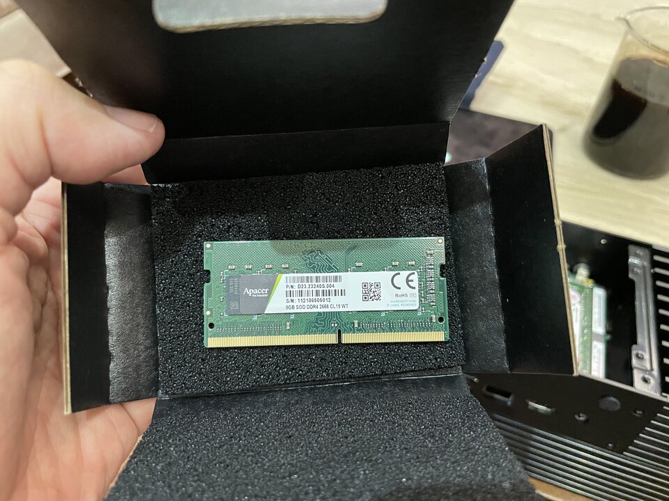

    Vậy là sau 2 tuần, ram apacer của em mua trên Mouser về tới tay, hàng ship từ Mỹ qua UPS, giá đã ship 128 usd + thuế.
    Thay ram ko cần điều chỉnh gì cả, em tháo bỏ 2 ram kingston (16gb) và thay 8gb apacer vào thôi.
    Bật euphony lên và chơi mấy bài quen thuộc, cảm giác ngay đầu tiên của em là “wow”, khác, thực sự khác các bác ah, màu âm đậm hơn chút, các nốt rõ ràng hơn, và giọng hát thật hơn, hồn hơn! Sân khấu không thay đổi size nhưng nốt nhạc giàu sắc thái hơn, live hơn, tăng tính hiện diện của nhạc công và ca sỹ. Ram chưa chạy rà, sẽ còn mềm hơn nữa.
    Thật sự e thấy cuộc chơi digital này nó nhiều biến số thú vị thật, nhiều cái khó lý giải!.
    Ram apacer đc coi là industrial ram, dùng cho server, khối doanh nghiệp hoặc những máy tính cần độ bền và ổn định ở nhiệt độ cao. Với euphony do cơ chế buffer nhạc lên ram thì việc ram tốt, ổn định có lẽ đóng góp được nhiều hơn. Taiko server và nhiều bác build music server cao cấp ở forum ngoại đều dùng apacer ram, cũng rất nhiều loại và mầu âm ko hoàn toàn giống nhau.
    Máy cũ:
    9EF00FC1-DDA7-414B-A3DF-C0268E73C837.jpeg Ram mới:

    Apacer ram ở Việt Nam không có hay sao mà bác mất công ship tận Mỹ về?
    Jacky5555 likes this.
  22. Jacky5555
    Jacky5555 Advanced Member
    13/12/05
    2.120
    721
    Hanoi
    VN có một số ít dòng phổ thông (consumer), như dòng panther cho gaming.
    Dòng e nói là dòng chuyên nghiệp, phải tìm đúng part# đã đc người chơi test và đánh giá, nó ko bán đại trà, ngay ở Mỹ ko thể mua trên amazon hay newegg, mà phải mua trên 1 số nguồn như Mouser, hoặc soselectronic.com (bọn này ở Đông Âu), google tìm mấy món hiểm này chưa chắc tìm đc đâu. Đây là ram của em:
    https://www.mouser.vn/ProductDetail/Apacer/D2323240S004?qs=GBLSl2AkiruWco00G6Jb1Q==

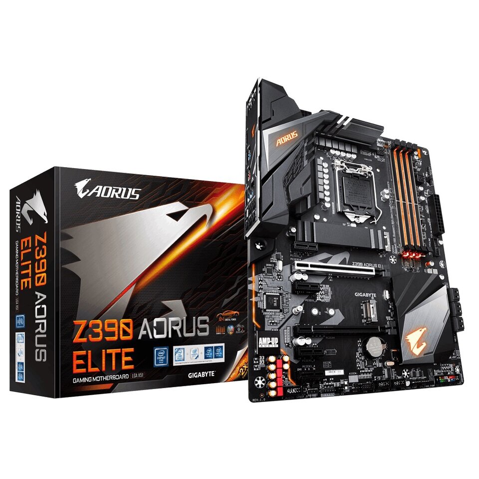

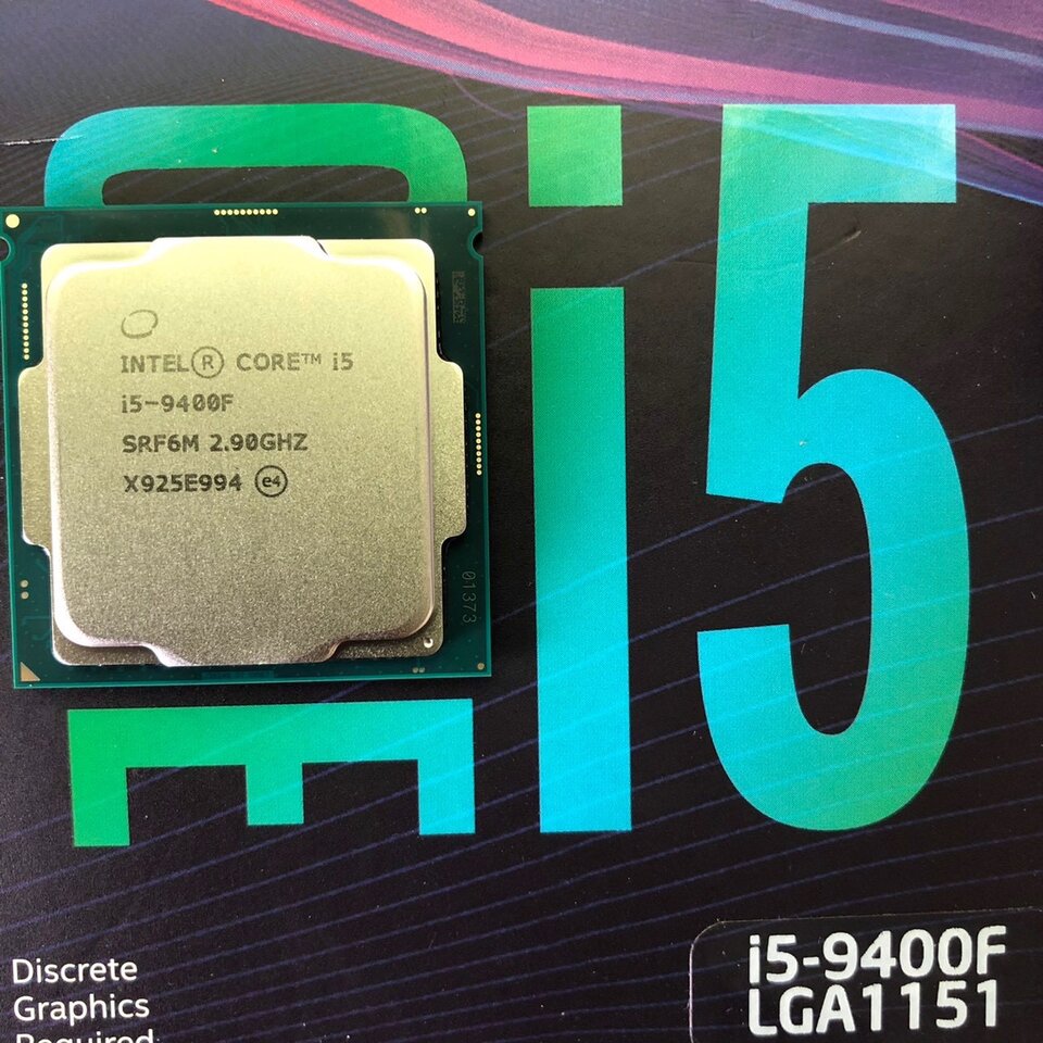

    Sau khi suy nghĩ tới, suy nghĩ lui thì em quyết định đầu tư combo gaming này cho Euphony ạ! Cảm ơn bác Jack đã cho em thêm cái nhìn sáng suốt hơn nhiều [emoji1]
