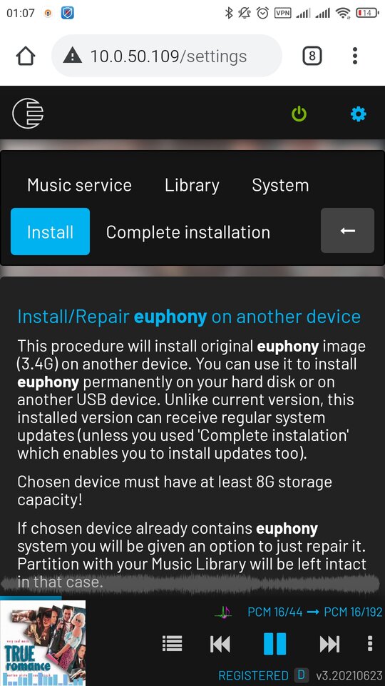

    157
    624
    Không ạ, phải qua usb boot lên được, rồi remote bằng trình duyệt, dùng chức năng install của nó để cài lên ssd

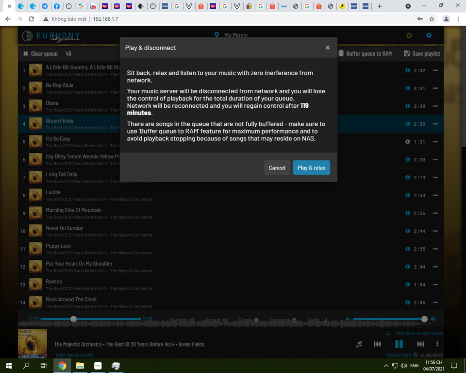

    Em mới phát hiện ra cách bật tắc tính năng ngắt mạng tuyệt hay của Eu ✌️
    - Để bật cửa sổ ngắt mạng : ấn giữ nút Play khoảng 5 giây => chọn Play&Relax. Âm thanh ngay lập tức mềm mại khó tả, những gì thấy hay và tự nhiên của Eu đều đc nâng lên. Khi ngắt mạng đương nhiên ko thể điều khiển đc Remote đc nữa.
    - để quay lại nối mạng: ấn nút power trên server 1 phát (đừng hold nhé)=>trở về như cũ.
    Em ko biết tính năng này dành cho mọi server hay chỉ riêng cho Nuc vì con Nuc8i7 của em có cấu hình trùng khớp với Summus server của Euphony.
    Các bác thử xem. Đây là tính năng tuyệt hay!

    Xí nghiệp xí gạc
    PC cùi của mình vẫn dùng được (Dùng chuột thì ấn đè nút phải chuột 5s xong nhả ra)

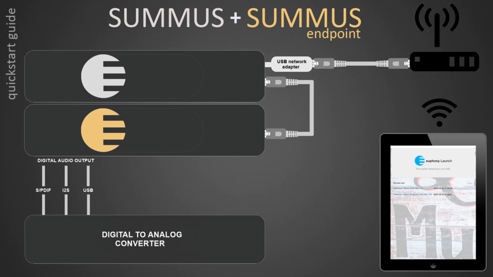

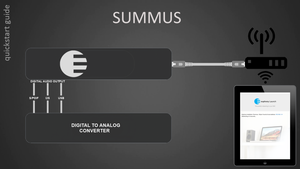

    @Jacky5555 có điều kiện lắp kiểu dualPC để hiểu thêm kỹ thuật gì nó hay hơn solo ạ!?? DualS.png qssoloS.png

    446
    277
    Em nhớ là dual eu sinh ra để chiều lòng khách hàng đang dùng roon thôi, chứ hình như hãng vẫn nói single + stylus là ok nhất
