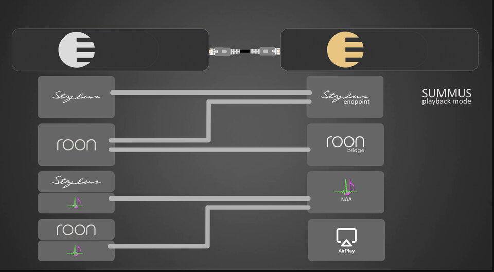

    Khi chạy 2 máy thì bản chất là chia đôi tác nghiệp cho từng máy, do vậy máy chạy thoáng và ít nhiễu hơn.
    Hiệu quả tích cực tương tự như các cụ chơi roon với 2 máy server + streamer/renderer.
    Có một số hình thức kết nối như bên dưới.
    nếu server chay stylus thì giao thức kết nối = euphony protocal. Em đã từng hỏi Zeljko của Eu thì euphony protocal là dựa trên squeezebox protocal, không giới hạn phân giải PCM và DSD. Theo Zeljko thì đây cũng là cách chơi cho âm thanh tốt nhất cho 2 máy chạy euphony
    Zeljko có nói với em là thà làm kỹ 1 máy còn hơn 2 máy chưa tối ưu. Những thứ có thể nâng cấp: nguồn LPS, fanless case, thay apacer ram, ổ intel SSD Optane, tinh chỉnh phân luồng core xử lý của chip trong "Expert setting", bật ram root, bật buffer, tắt điều chỉnh volume trên Eu nếu ko dùng đến ... hầu hết em đã áp dụng.
    Zeljko nói ko chắc chắn server hay endpoint cái nào quan trọng hơn vì đều tác động tới âm thanh.

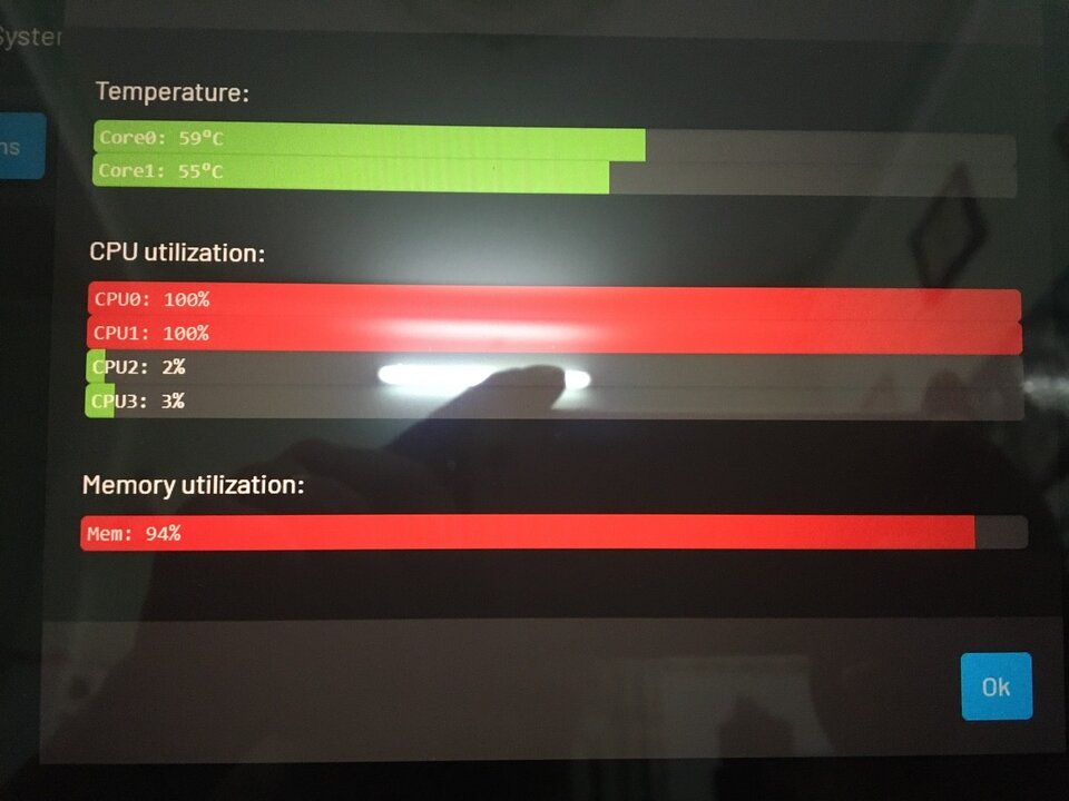

    máy mình 4 core như thế này có phải bằng 8 logical core không bác, còn MB buffer có chỉnh kg. cám ơn!

    Của bác là 2 core 4 luồng, không phải 8 core

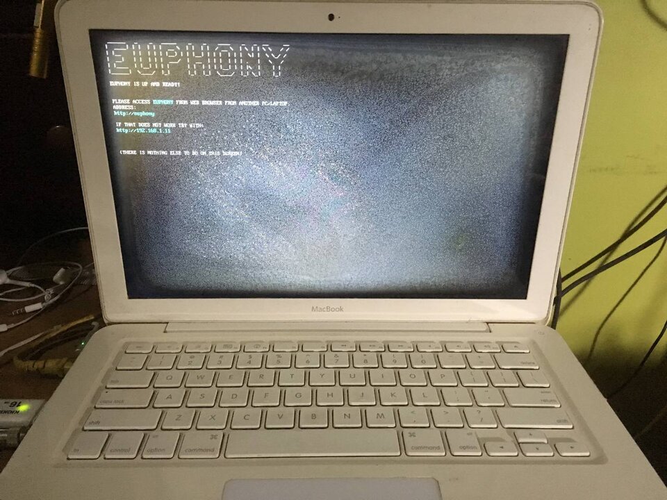

    Báo cáo cả nhà: Ue chạy tốt trên MACBOOK cùi đời cổ ạ! Âm nghe qua phone quá tuyệt vời, nhận usb DAC chip xmos xu208. Nên thử ạ!!!
    P/S: Cắm usb xong đè phím opt để chọn boot efi

    Em cũng cắm usb trên Mac mà boot ko được..

    Những phím tắt hữu ích khi khởi động mac
    Ở trạng thái máy tính tắt hoàn toàn, các bạn hãy nhấn phím Nguồn và những phím sau:
    Nhấn giữ Phím ‘Option’: Mac sẽ xuất hiện Menu Boot. Cho phép bạn khởi động các phân vùng chứa Hệ điều hành đã được cài trên ổ cứng của bạn.
    Nhấn giữ Phím ‘C’: Khi đó Mac sẽ khởi động từ USB, ổ đĩa DVD/CD.
    Nhấn giữ Phím ‘X’: Mac sẽ khởi động thẳng và macOS.
    Nhấn giữ Phím ‘N’: Mac sẽ khởi chạy Netboot Server (Hệ thống máy chủ).
    Nhấn giữ Phím ‘T’: Mac sẽ khởi chạy chế qua cổng FireWire, Thunderbolt hoặc kết nối với máy Mac khá như đĩa ngoài. Chế độ này được gọi là Target Disk Mode.
    Nhấn giữ Phím ‘Shift’: Mac sẽ khởi chạy chế độ SafeMode.
    Nhấn giữ Phím ‘Command + R’: Mac sẽ khởi chạy phân vùng Recovery HD cho phép bạn hoàn nguyên (Restore) lại macOS hoặc sử dụng để sửa lỗi cho macOS.
    Nhấn giữ Phím ‘Command + Option + R’: Mac sẽ khởi chạy vào Apple Server, tuy nhiên bạn cần phải kết nối Internet để sử dụng tính năng này. Đây là một chương trình gồm Disk Utility với tính năng tải và cài đặt OS X hoặc hoàn nguyên (Restore) lại Mac từ Time Machine Backup.
    Nhấn giữ Phím ‘Command + V’: Mac sẽ khởi chạy vào chế độ Verbose Mode. Với chế độ này, màn hình sẽ hiển thị những gì đang diễn ra trong quá trình khởi động macOS.
    Nhấn giữ Phím ‘Command + S’: Mac sẽ khởi chạy chế độ đặc biệt để sữa các lỗi liên quan đến ổ cứng. Chế độ này được mang tên: Single-User-Mode.
    Nhấn giữ tổ hợp phím ‘Command + Option + R + P’: Reset lại PRam.
    Lưu ý: Bạn cần nhấn và giữ tổ hợp phím này đến khi Macbook phát ra tiếng khởi động 2 lần. Reset lại PRam giúp giải phóng PRam đưa về cấu hình mặc định của Display Setting, Time and Date, Time Zone, Speaker Volume, DVD Settings, Regions,….

    Cố gắng lên i7 4th đi bác, cấu hình yc tối thiểu của eupn đó ạ
