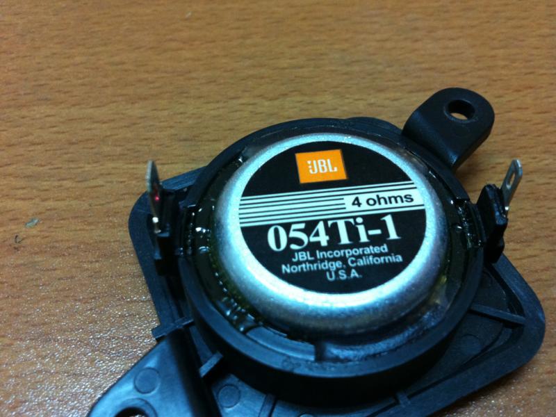

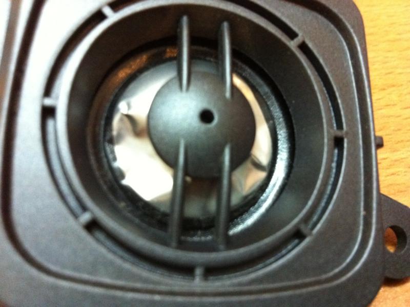

    Em có đôi loa JBL trẻ nhỏ nó ngịch móp một bên loa Teble, nghe thì vẫn thấy ổn nhưng nhìn rất xấu, Các bác có cao kiến gì giúp em cho cái màng loa nó ra không ạ.
    Rất mong được giúp đỡ, Cảm ơn nhiều nhiều.

    Chất liệu gì hả bác? Nếu bằng kim loại thì chịu rồi. Bằng giấy thì bác dùng máy hút bụi để xa xa hút hờ hờ là nó lên. Chúc bác may mắn. :mrgreen:

    Nó bằng Titan thì phải bác ạ

    Bác lấy băng keo giấy giật ra được mà,nhưng nó có dấu để lại,không ảnh hưởng đến âm thanh!

    bác lấy cái máy hút bụi rồi hút nó ra. Bác nhớ lấy cái máy nào yếu yếu hút trước, đừng máy khỏe quá hút luôn cả loa. Tốt nhất là có loại máy có điều chỉnh lực hút ấy.

    Màng bằng lụa thì có thể dùng băng keo dật ra nhưng bàng kim loại thì không được bác ạ, có ra cũng không đẹp được.
    Bác tự tháo màng ra rồi thúc bằng tay thôi, cũng đơn giản thôi mà không ảnh hưởng gì hết, vụ này em làm vài lần rồi. Nếu bác run tay thì đem ra thợ 10 phút là xong.

    Bác cứ để nguyên tình trạng như thế,đừng giựt ra ,nếu ở SG bác mang ra shop Việt Hùng,sẽ làm cho bác đẹp lại như giai tân :D
    Còn nếu bác lỡ giựt ra rồi thì........bác cũng cứ để vậy rồi chơi tiếp ạ,khỏi mang ra bác Việt Hùng :lol:

    Bác nói vui quá, em giật ra rồi . Nhưng Để yên tâm em đã liên hệ với PGI để họ báo giá cho chiếc loa này.Vì em mới chơi Audio có nhẽ nghe bằng cảm tính còn nhiều nên thay cho chắc ăn.
    Em thấy loa bắt vào cái giá nhựa bên ngoài bằng keo rất chắc không biết có loa mới rồi thay có khó không nữa.
