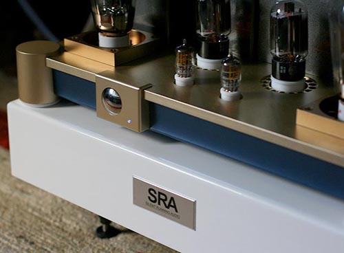

    Đây là bằng chứng của việc các kỹ sư âm thanh đã cố gắng mọi cách để triệt tiêu rung chấn.
    Nếu việc tăng trọng lượng các sản phẩm Audio không đóng vai trò gì thì người ta không phải bỏ hàng ngàn USD để mua những thứ tưởng chừng như rất thừa và rất vô nghĩa này.
    Các kỹ sư âm thanh còn nghiên cứu để bản thân các thiết bị âm thanh tự triệt tiêu hoặc giảm thiểu tối đa khi hoạt động không những bằng cách tăng trọng lượng của các thiết bị âm thanh mà còn sử dụng các thiết bị phụ trợ bên ngoài
    Đây là ví dụ cụ thể, mời các Bác cùng xem.
    Thân

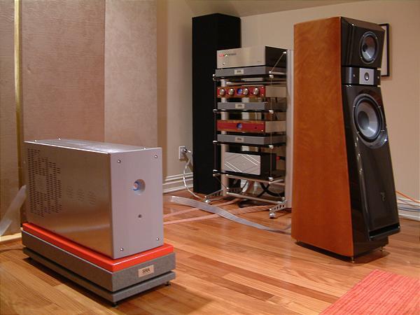

    Còn đây là một trong các niềm tự hào của đất nước Mặt Trời Mọc về biểu tượng của âm thanh trung thực và uy lực.
    Vóc dáng khổng lồ đi kèm với bộ cánh toả nhiệt cho phần công suất của Amp khiến trọng lượng của nó lên đến 48.5kg.
    Giá cao cũng là một yếu tố bất lợi cho các nhà sản xuất vì sản phẩm của mình không tiêu thụ được nhiều trên thị trường.
    Hiện nay giá kim loại và chi phí gia công rất cao do vậy không nhà sản xuất thiết bị Audio nào muốn đứa con của mình béo phì và thô kệch cả nhưng tại sao?.......Tất cả chỉ vì triệt tiêu rung chấn phát sinh ngoài ý muốn.
    Đến đây em xin kết thúc phần thông tin góp nhặt của mình về Trọng lượng của các thiết bị Audio vì Quota Upload ảnh của em trên VNAV đã báo động đỏ.

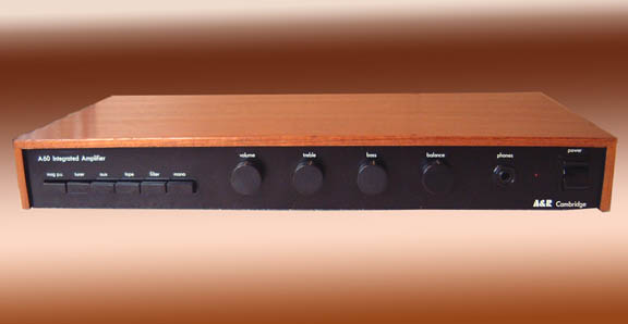

    Em thấy các dòng ampli của Anh nhẹ hều và mỏng tăng như chú bé hạt tiêu A&R Cambridge A60 nhưng hát vẫn hay đâu thua gì mấy chú lực sĩ nặng hơn gấp 10 lần.
