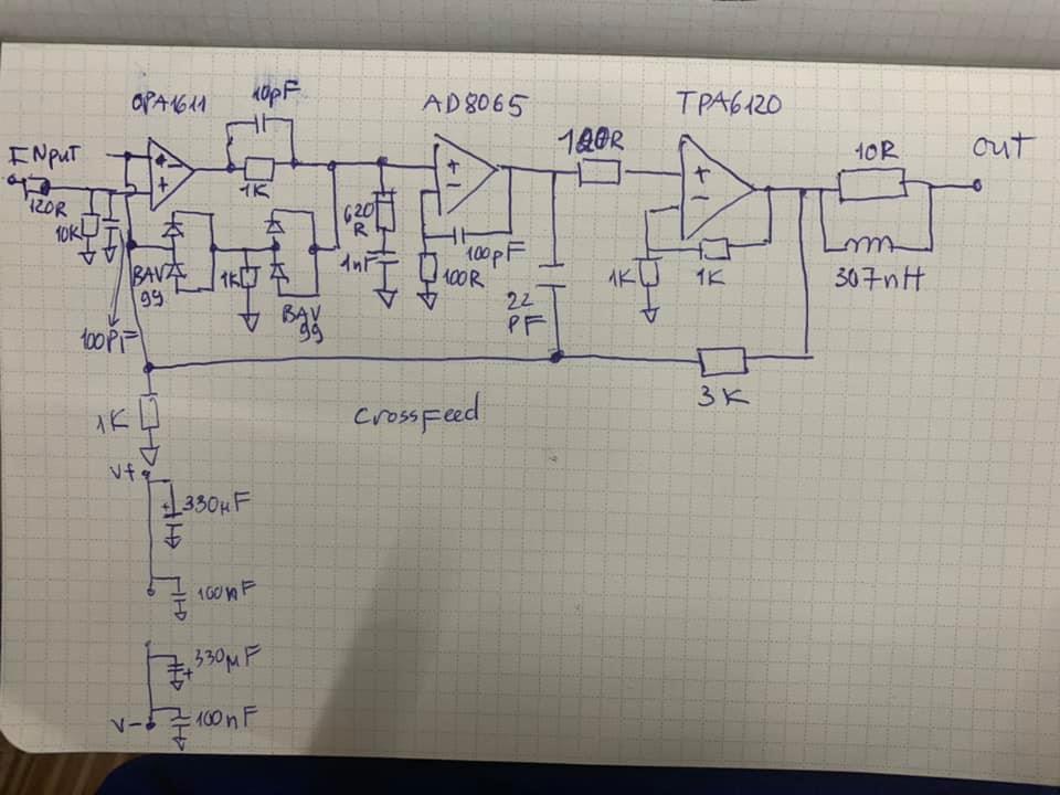

    chào các bác, hiện tại e đang muốn làm 1 headamp để kéo mấy em headphone, em có xin được của 1 bác cái mạch bên dưới, nhờ các bác giúp e nên thêm bớt gì nữa ko
    tiện cho e hỏi là nghe vocal, nhạc trữ tình, thỉnh thoảng nghe pop và rock nhẹ thì nên chọn opam nào cho hợp 165939262_2052139524928830_2722387845193418924_n.jpg

    Chọn con headamp đèn bác ợ! Nhẹ thở hơn nhiều. Mua cho xong, khỏi DIY cho mệt đầu.
    Nếu bác làm cho biết thì không nói, còn làm cho hay thì thời gian, công sức và chi phí cũng chẳng kém gì mua đồ hãng 2nd và nâng cấp bóng/tụ/trở đâu.

    1 phần làm cho biết, 1 phần cũng vì ko đủ kinh phí mua đồ hãng á bác :( mà tube thì chắc e cũng chưa chơi nổi

    Có vài triệu mà bác, có phải đắt đỏ gì đâu! :)

    Em đang là sinh viên nên chơi hàng diy thôi chứ đào đâu ra vài triệu để mua hãng hở bác :(

    Thế thì không bõ công làm đâu bác ợ!
