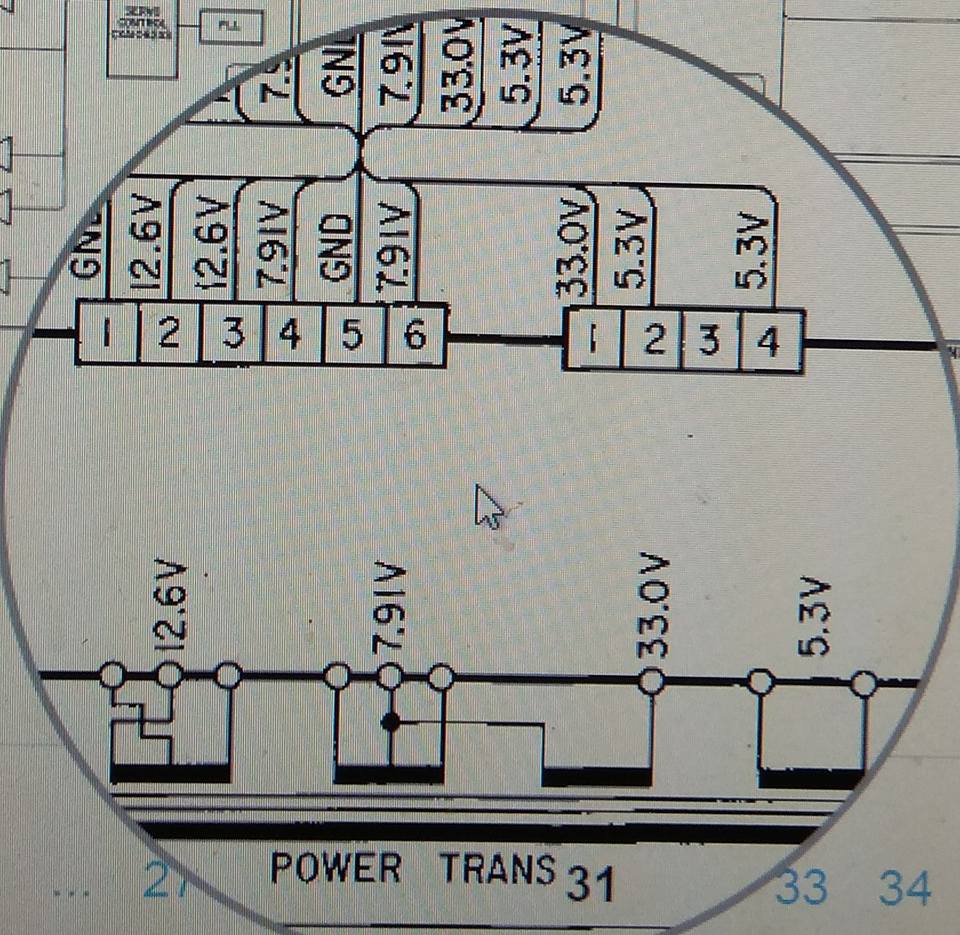

    Chả là em nhặt được con cdp denon 1400 nhưng bị mất biến áp nguồn nhưng vẫn còn mạch để gắn cục biến áp vào. các bác nhiệt tình giúp em với ạ. bo mạch biến áp nguồn ra ghi bằng số từ 1 đến 10 ạ. em tìm mãi không thấy ai bán biến áp của con cdp này và cũng không có diễn đàn nào đề cập đến. Các bác giúp em với

    tớ có nguồn con này, để rảnh đo cho

    đây bác

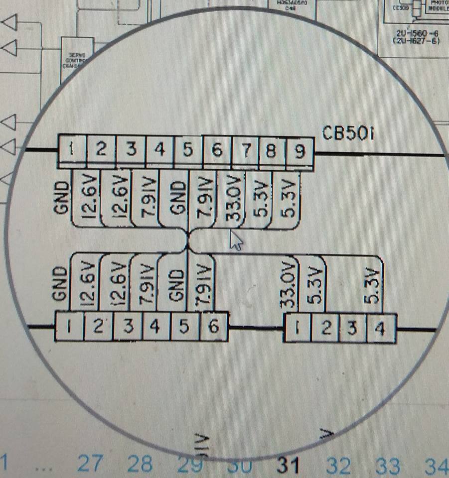

    Và đây này
    Có sơ đồ này rồi thì cứ thế mà chiến thôi....

    Cảm ơn các bác nhất là bác cho sơ đồ. em quay tay theo hình luôn ạ :)
