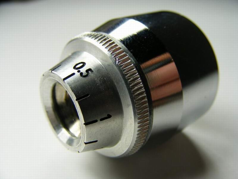

    Cái vòng số như trong hình và thân của cục tạ nó sẽ không dính vào nhau là đúng rồi, vốn dĩ nó vậy thì mới có tác dung
    Khi chỉnh phần này bác xoay cho toàn bộ Cục tạ này làm thăng bằng ( balance ) cho cây cần khi nhìn ngang nó phẳng với mặt đĩa
    lúc này hiệu chỉnh nó chút một để xác định nó phẳng hoàn toàn không nghiêng về trước hoặc phía sau.
    Tạm đưa cần về vị trí nghỉ ( Arm rest ) sau đó nhìn trên trục cần xem có vị trí dấu nào tương ứng với dấu trên cục tạ?
    Thường thì mọi cần đều có điểm dấu này.
    sau đó giữ cục tạ không cho xoay hay mất vị trí đã làm trước đây.
    chỉ xoay cái vòng số đó về điểm dấu trên trục cần, lúc này chọn số " 0 " của vòng xoay với điểm dấu trên trục cần
    sau đó nếu tracking force của Kim là 1,5g thì lúc này lấy tay cầm phía thân Cục tạ xoay và đếm cho tới khi điểm dấu trên trục cần khớp với số 1,5g trên vòng thân của Cục tạ là được
    Bác thử làm lại xem
    Bác thử làm lại xem[/quote]

    Nếu bác mua kim mới hoàn toàn thì sẽ có 1 tờ giấy hướng dẫn sử dụng.
    Bác thongnga nói chính xác đó bác ah. Nhưng em xin bổ sung thêm Anti-skating chút xíu.
    1. Sau khi lắp cartridge vào headsell thì chỉnh đối trọng bằng quả tả, làm sao cho tonearm song song mặt đĩa, lúc này giá trị không quan trọng. Anti-skating bác chỉnh về 0 nhé.
    2. Sau khi cân bằng, kéo tonearm vào giá đỡ để giữ chặt lại. Sau đó giữ chặt quả tạ, đồng thời quay vòng số về 0 (ngay vạch mốc trên tonearm). Khi này Anti-skating cũng bằng 0 nhé.
    3. Nắm đuôi quả tạ quay theo chiều từ trái -> phải để xoay quả tạ đồng thời kéo theo vòng số đến đúng giá trị Tracking force mong muốn. vd như 1.5g
    4. Xong xuôi chỉnh anti-skating đúng giá trị 1.5 luôn.
    5. Bỏ đĩa vào nghe thôi ;-)
    Thêm hay bớt chút đỉnh thì nên căn cứ vào catalogua của cartridge để tránh hư stylus nhé...Còn lại là do cảm nhận của mỗi người...Chúc bác làm được như ý!
