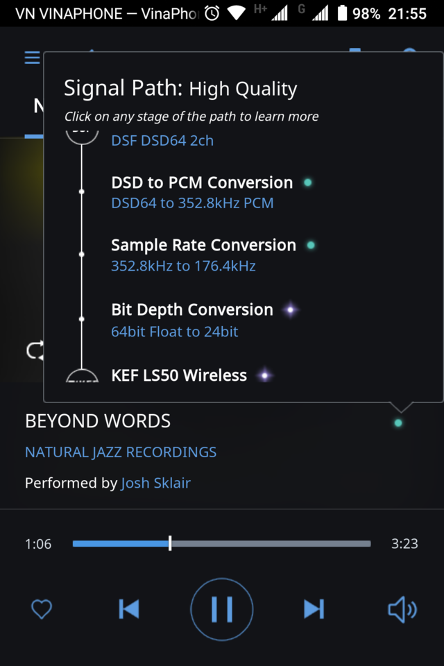

    Dạ, Em chỉ nói về tốc độ truyền qua cổng Lan 100Mbps của loa thôi ạ. Nó convert dsd về pcm tương đương. DAC em này thì chỉ chơi Pcm 24bit 192khz thôi.

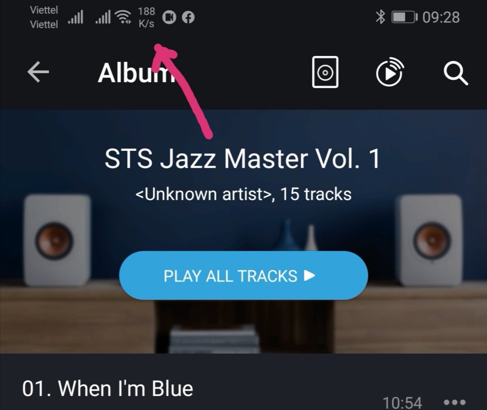

    Cảm ơn bác, em làm đc rồi, nhưng có 1 thắc mắc nhỏ bác có thể chỉ giúp em đc ko?
    Khi kết nối loa và đt qua wifi, chơi file wav rip từ cd, tốc độ đường truyền không ổn định, biên độ từ 177kbps - 900kbps. Liệu như vậy có đảm bảo chất lượng âm thanh khi chơi qua wifi ko bác, hay cứ chơi pc qua usb cho lành.

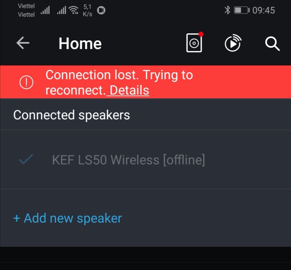

    Một vấn đề nữa là thỉnh thoảng loa mất kết nối với mạng wifi như kiểu bị trùng ip, trong khi các thiết bị khác từ trước đến nay sd bình thường. Screenshot_20191012_093758.jpg

    Nếu có thể thì bác ưu tiên cắm dây là tốt nhất, ko thì ráng nâng cấp bộ phát wifi khủng vào cho mượt. Chơi wifi như bác có jitter sẽ suy giảm chút, vụ mất kết nối em nghi do modem kém

    Bác set Ip tĩnh cho loa trước xem có hết vụ mất kết nối ko?

    Set ip tĩnh cho wifi loa ntn vậy bác, em tìm trong phần setting trên pm KEF control không thấy có mục đó.
    Về phần wifi em đang dùng con TP-Link Archer C2 dual band, chạy trên băng tần 5GHz rồi bác ah. Em thấy thắc mắc vụ transfer qua wifi lúc trồi lúc sụt, đa phần tốc độ <200kbs thì làm sao mà hay đc nhỉ? Thử qua mấy con Router ở nhà đều vậy, cả có kết nối internet lẫn ko internet.

    Bác phải set trên web qua giao diện của router chứ k phải qua app kef.
    Bác tham khảo link này cho máy in (coi loa như cái máy in thôi):
    https://help.cukcuk.vn/thiet_lap_ip_tinh_cho_may_in.htm
    Bác có thế check ip của loa qua giao diện của loa trên web (em hay làm trên laptop, mở network ra sẽ thấy loa xuất hiện ở đó)
    Tốc độ bèo thế bác nghe có bị dừng nhạc ko? Chắc bác thiết lập mạng hoặc rouetr có vấn đề gì đó.

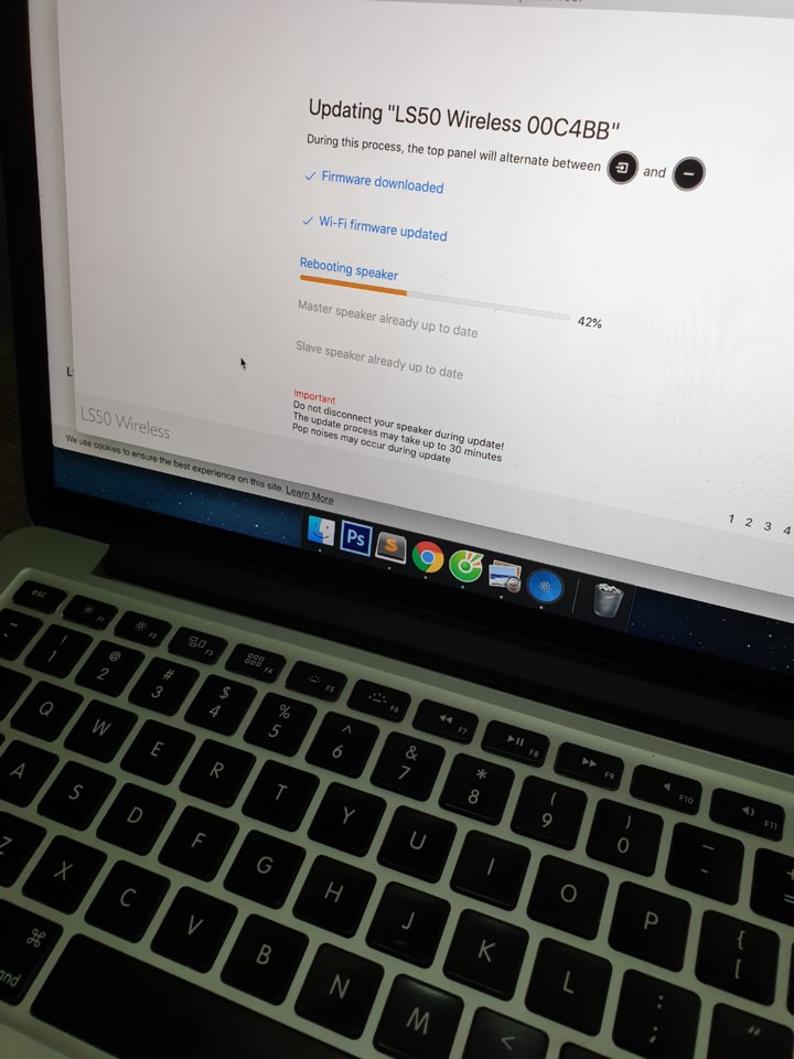

    Các bác về update firmware cho em nó cho mượt hơn nhé
    Up rất là dễ dùng app có sẵn, cắm cổng usb a/b Tầm 10 phút xong app có cả mac cả win
    Lên fw mới cảm giác âm thoáng hơn , treble tốt hơn
