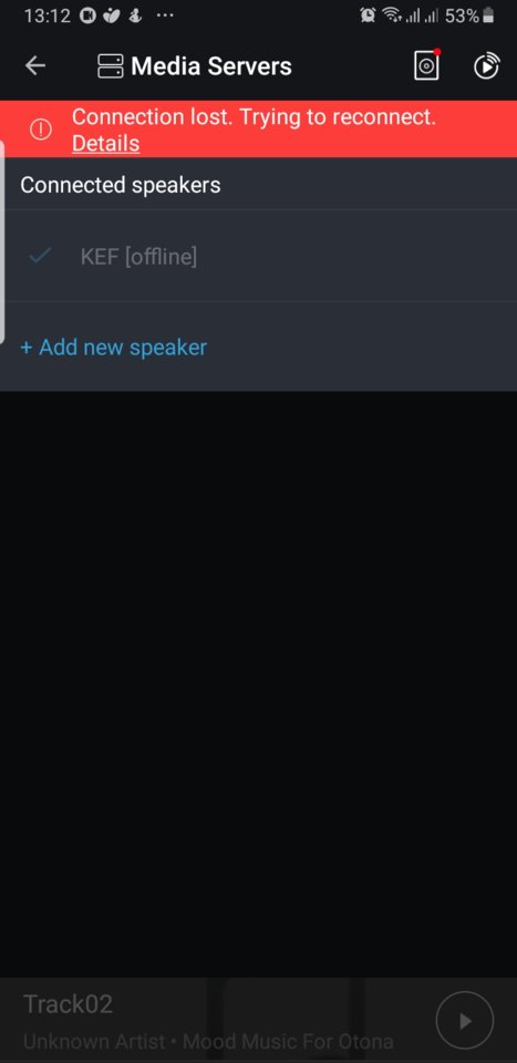

    Chào các bác!
    Em mới mua được cặp KEF LS50w được hơn nữa tháng nay. Tuy nhiên khi sử dụng thì gặp một số lỗi về kết nối mà đến nay vẫn chưa khắc phục được cụ thể như sau:
    1. Loa không kết nối WiFi ở băng tần 5ghz, chỉ thấy tín hiệu ở 2ghz. Cái này e đoán ls50w chỉ hỗ trợ wifi tới chuẩn n, mà router của e chạy chuẩn ac trên băng tần 5ghz nên không thấy được tín hiệu kết nối.
    2. Mặc dù e kết nối loa với router bằng cáp không sử dụng wifi nhưng kết nối giữa loa và app KEF stream trên điện thoại hay bị disconnect sau khoản 15-20 phút (thời gian này không cố định). Lúc đó e có Ping đến IP của loa thì vẫn thấy thông mạng bình thường nhưng app vẫn không thấy được loa. Em phải dò tìm loa nhiều lần may mắn thì kết nối lại được, không thì phải khởi động lại loa để dò lại kết nối (rất bực mình vì lỗi này).
    Em không biết lỗi này là do đâu? Tại ứng dụng lỗi hay router lỗi hay loa bị lỗi. Cũng đã làm nhiều cách nhưng không hiệu quả ( thay router, update firmware, cài lại app kef stream, reset loa..) Bác nào đang sử dụng mà từng bị lỗi như trên chia sẻ e tí kinh nghiệm để khắc phục với ạ. Cảm ơn các bác!!!

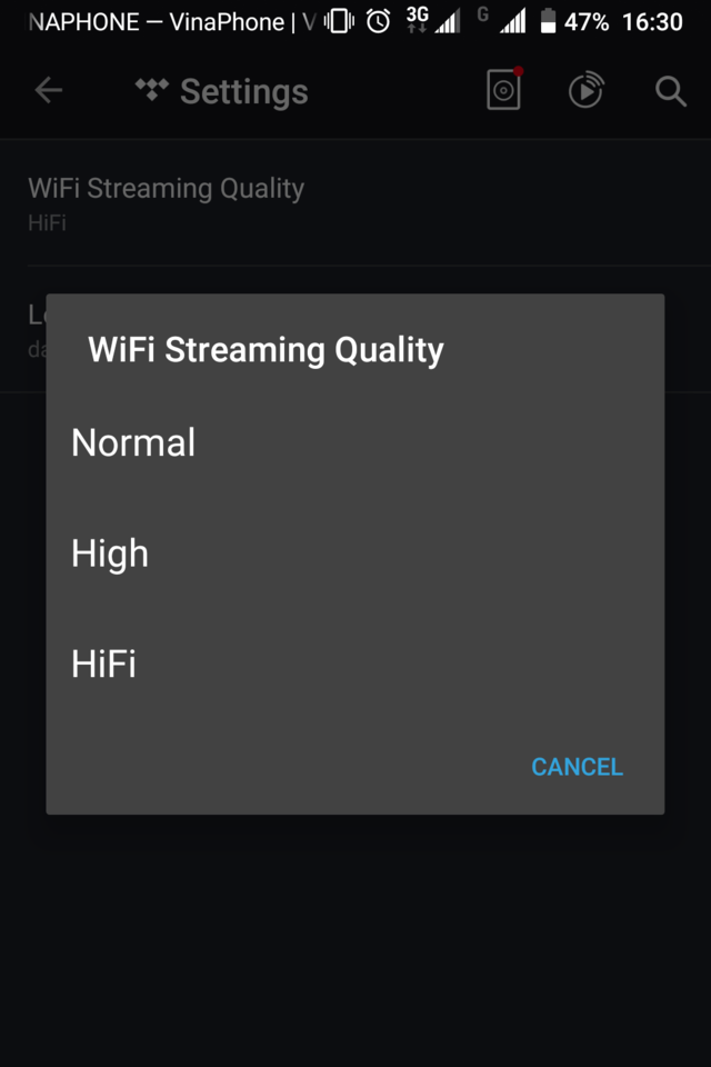

    Bác vào setting của app Kef mở setting, vào Stream quality đặt là Hifi thì có lossless. Tuy nhiên cái app này nó như cái nút thắt của tín hiệu từ mạng ra loa khi chơi online nên âm thanh cũng ẹ lắm.

    323
    Em vào rồi nhưng bị mờ, k cho chọn bác ạ. Em cài roon trên con lap còi mà cứ báo báo lỗi mới buồn. Đang dùng tạm Bubble nghe liu diu phòng ngủ.

    Hơ, em thử ok mà. bác add tidal vào app kef rồi vào setting trong tidal bình thường. App này hơn bắp bò ở cái serch trong tidal khá hơn. Còn nghe thì cũng rứa, cảm giác còn cứng hơn.
    Bác gỡ ra cài lại xem.

    Chắc ko bác nào bị như bác. Bác đổi sang dùng wifi xem. Hoặc thay sợi cáp Lan, có bác trước cũng bị chập chờn thay cáp Lan ngon là ok.
  16. Trinh Vinh
    Trinh Vinh New Member
    Tham gia ngày:
    8/12/19
    Bài viết:
    Đã được thích:
    Mình cũng thay cáp Lan nhưng vẫn không hết, mà mình PING tới loa thì thấy tín hiệu rất tốt, nên mình không nghĩ là do cáp. Còn dùng WIFI thì ping vào loa thấy hay bị rớt gói nên càng không sử dụng.

    Về v. ụ hãng nói thông số nói app kef stream hires bác trích gửi mình đọc với.
    Trong phần setting tidal trong app, nó chỉ ghi 3 mức normal, high quality và hifi.
    Mà theo như tidal, hifi chỉ là chuẩn 16.44,1; còn master mới là hires .
