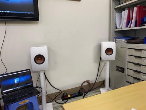

    Đây bác, em kê hơi sai tí nhưng kệ

    140
    Bác kê vậy là thua rồi, it ra phải cân đối tí.))

    Cặp loa màu trắng kê sát tường quá, chắc đó là lý do mấy bác kia nhận định nghe như subwoofer.

    Kê kiểu này mà các bác ý bảo nghe cũng đc thì còn nhẹ :))

    Loa chưa chạy rà nhiều, và có lẽ bác setup trong app Kef chưa phù hợp với vị trí loa nên bass nhiều.
    Bác setup kê loa k chuẩn nữa. Nếu trong app setting cài đặt theo vi trí loa mà ko chuẩn (diện tích phòng, vị trí loa-tường, cắt tần treble, ...) thì tiếng sẽ thiên bass và tối, nặng nghe u đầu luôn.
    Bác cứ nghiên cứu, từ từ setup các thứ, nâng cấp nguồn nhạc, sắm vài thứ phụ kiện, chạy rà vài trăm giờ. Rồi em nó sẽ hát véo von cho bác nghe.

    Ha ha, do lúc đầu kê kiểu tam giác cân cũng ko ăn thua nên em kê lụi luôn [emoji38][emoji38]

    Bác có thể kê cách tường tầm 15-20cm cũng ok. Loa này có DSP tự động sẽ điều chỉnh các dải tần cho phù hợp. Nhưng phải setting trong dsp khai báo khoảng cách đó. Chọn cả thông số diện tích phòng trong dsp. Hai loa nên cách xa nhau hơn 2m .
