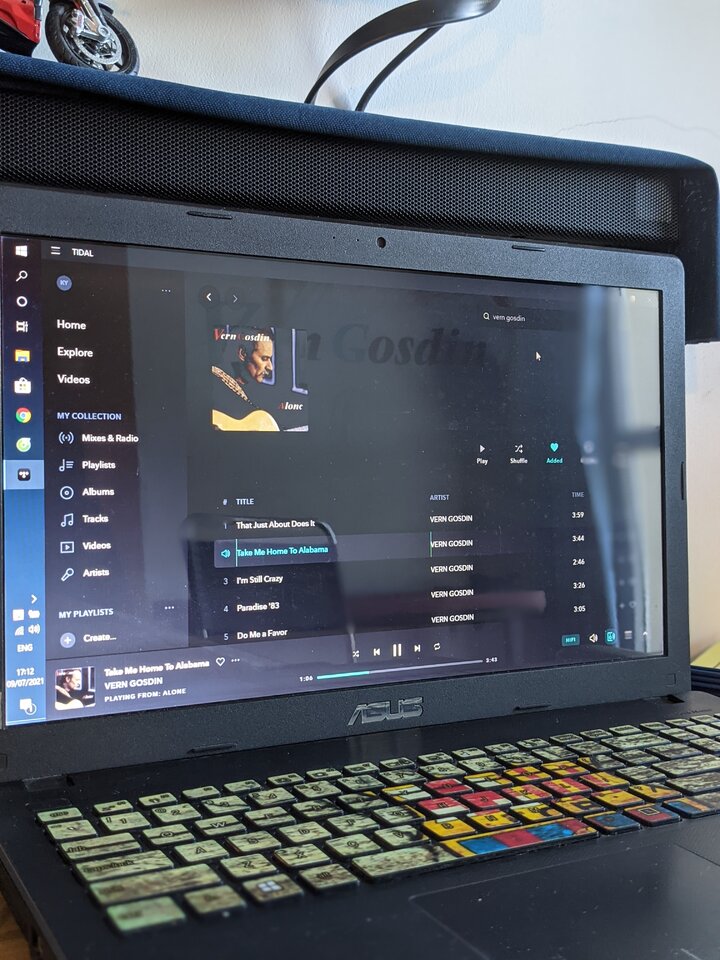

    Em cài Tidal phát trực tiếp trên Laptop -> qua dây usb của loa -> Ls50W có ổn không các bác. Tại em thấy các bác hay chơi qua Roon ạ ! PXL_20210709_101202010.PORTRAIT.jpg

  19. Khuong Xuan Viet Cao
    Khuong Xuan Viet Cao Approved Member
    9/11/19
    15
    Bác chỉ nghe Tidal vậy là ổn rồi. Roon nữa thì hay hơn nhiều nhưng cũng khá đắt. Mình mới bỏ tiền ra mua Roon 1 năm xài, nhưng của mình đời 2 có Roon Ready nên tiện hơn. Đời 1 hình như không có Roon Ready thì phải.
