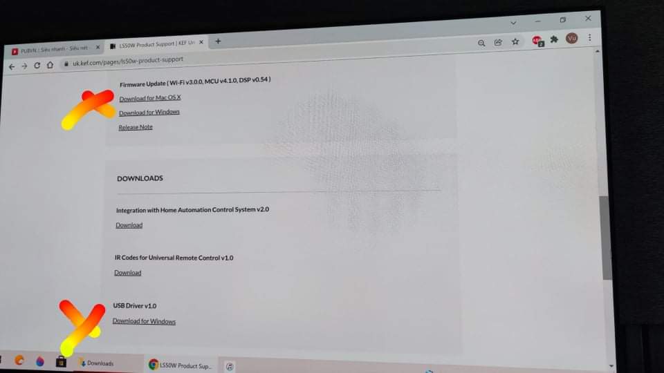

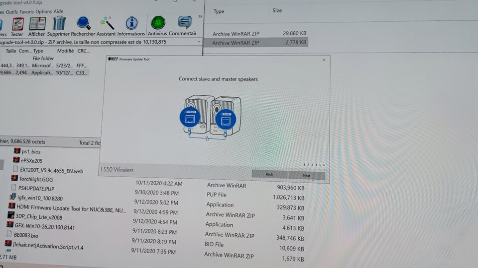

  22. vunlinh
    vunlinh Approved Member
    17/10/18
    34
    lỗi frimware bác ạ. e vừa mò up qua máy tính dc rồi ạ
  23. Minhtuan2511
    Minhtuan2511 Approved Member
    5/2/17
    29
    Bác có link hay youtube fix lỗi nhấp nháy 3 đèn của kef ls50w thì up lên đây để người sau nếu dính thì biết sửa ah ( Em nói rõ như vậy để các bác sau google ra :D )
  24. vunlinh
    17/10/18
    34
    e tìm google ko có thông tin hướng dẫn bác ạ!
    e vào trang web của bọn kef down app về update bừa thôi.may mà các bước đều có hình ảnh hướng dẫn nên làm cũng dễ lắm ạ
