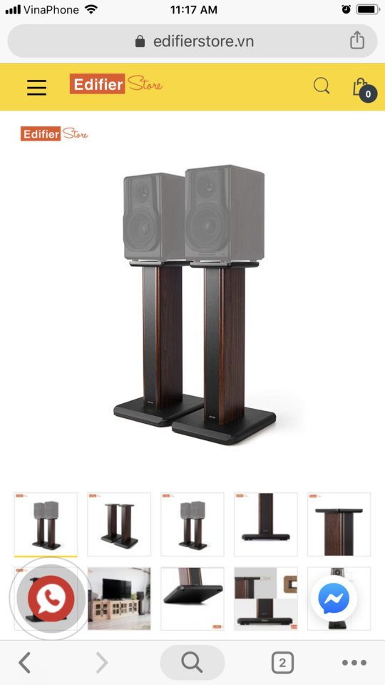

    Chân loa atacama HMS có để được con LS50W ko mấy bác. Giá bây giờ khoảng bao nhiêu ah.

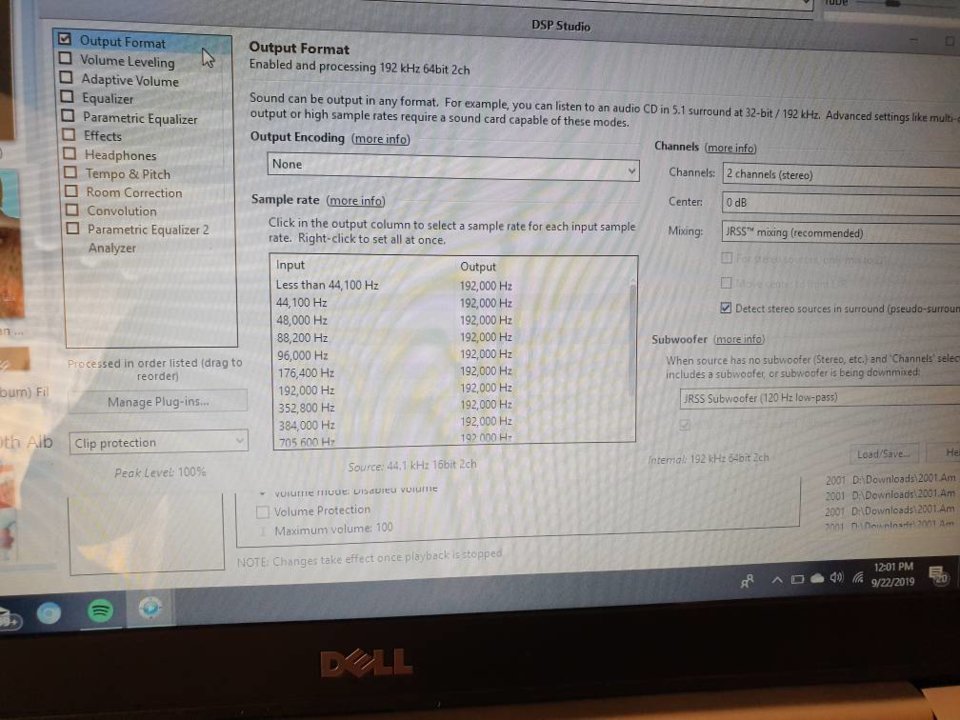

    Mấy bác chỉ giúp set như vậy đúng chưa. Thanks 20190922_120133.jpeg 20190922_120118.jpeg

    Nhìn hình thì bác đang cho jriver resample toàn bộ tín hiệu digital sang 192kHz. Theo em nên để các tín hiệu có tần số cao hơn192kHz chuyển về 192kHz thôi(do LS50W không hỗ trợ), mấy cái tần số khác như 44.1kHz, 88.2kHz, 96kHz để thành "no change"

    Bỏ tích ra thì mấy file hơn 192khz nó k chơi được bác ạ. Như bác trung224 nói là chuẩn.

    Dùng chân loa này được ko mấy bác. Mấy bác tư vấn dùm, được thì xuống tay với e nó lun. Để e mang e nó ra phòng khách để ah. Screenshot_20190928-113002_Chrome.jpeg
  19. hung6310i
    hung6310i Advanced Member
    16/12/05
    224
    467
    Uổng vậy bác, loa cột mà tầm tiền đó không hơn được đâu, còn phải lo amp nữa
    Trần Thế Anh and thamdaidu like this.
