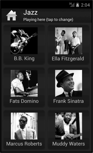

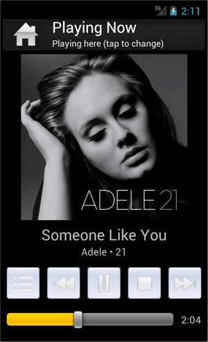

    Dùng JRiver để có cái này đi bác - Remote pro nhất mà em thấy, chơi được cả trên "Remote" :D :D
    http://wiki.jriver.com/index.php/Gizmo

    Gizmo em có chơi rồi, nhưng so với FoobarCon Pro (Dance Gom) thì FoobarCon Pro tốt hơn hẳn cho người dùng di động
