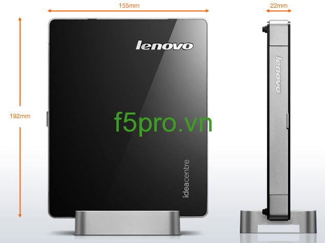

    Em mới search thấy con này, nhìn đẹp quá các bác dùng làm transport chưa? Cho em xin nhận xét với
