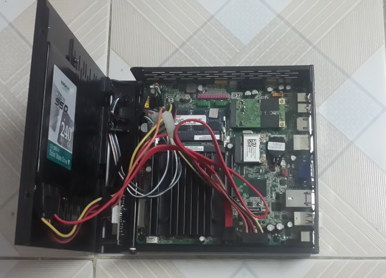

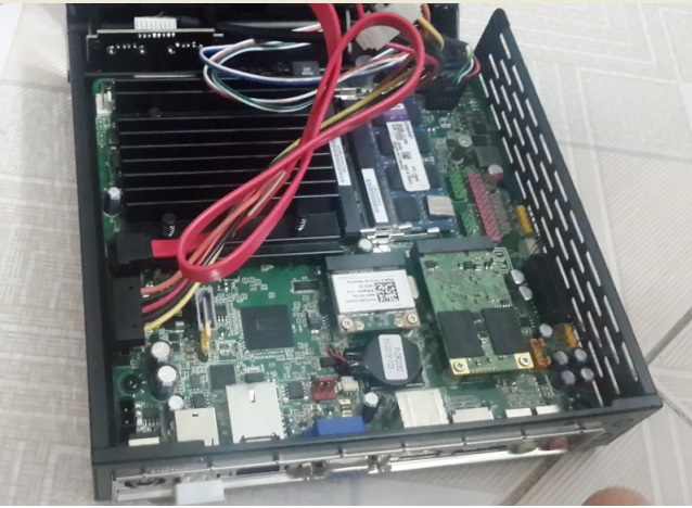

    Bác nghiên cứu lắp con này như em xem sao, Cả khoai tây lần khoai ta đều thích cái Main này, (Em thấy mấy con CAPC trên trang Computer Audiophile đều dùng Main này). Tự lắp, cắm rút, nâng cấp cũng dễ, khởi động nhanh trong 20s vì dùng ổ mSATA, cổng Express PCi, cấu hình đủ mạnh xem Full HD không dật, Lossless cũng đảm bảo. Chi phí tầm 7 triệu (không kể ổ SSD 240G) chắc chắn mạnh hơn cái Nano ITX trên của bác. Để chọn 2 con trên thì chắc chắn là Mac mini rồi bác ạ (nếu có điều kiện)
