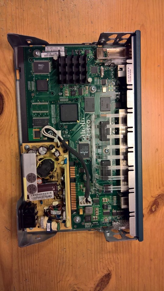

    Có bác nào dùng Cisco WS-C2960-8TC-L (hoặc cùng hãng naỳ) kết nối dual pc vào chưa ạ? Bọn Tây chơi cực nnhiều,đều đánh giá rất cao con switch này, nhất là cái inbuilt SMPS của nó
    Nếu mua used trên amazone thì chỉ tầm 50 đến 60usd là có hàng.
    Em đang định múc 1 cái về.
