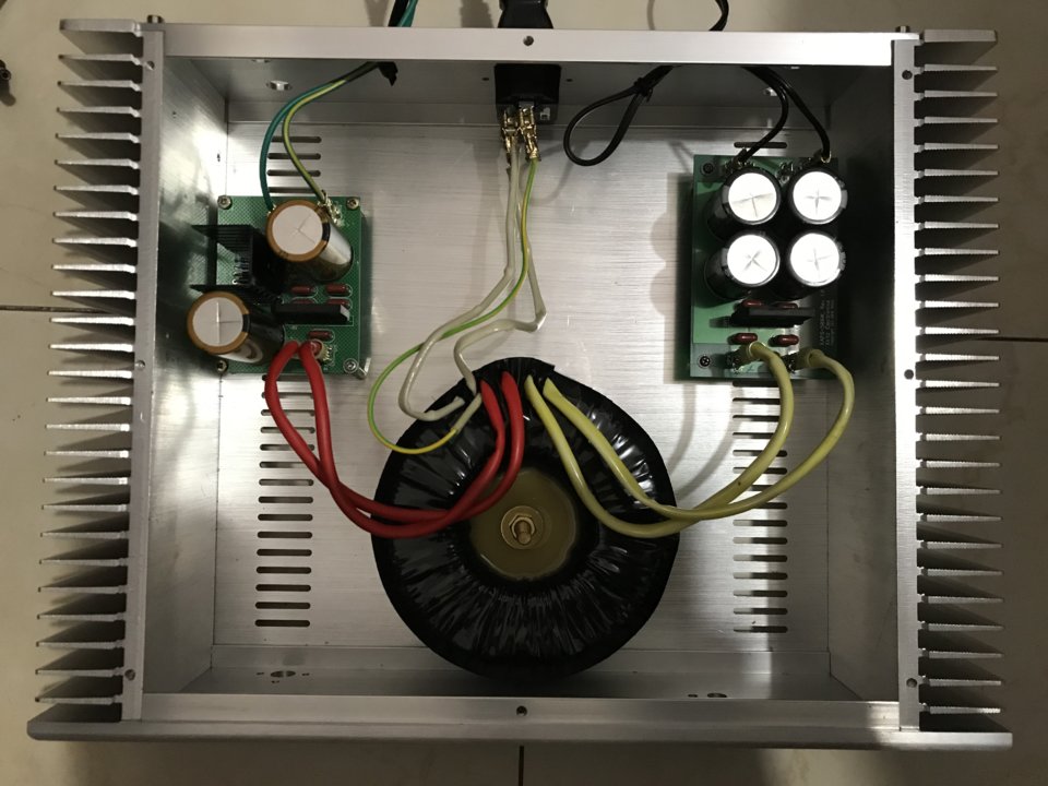

    Bộ nguồn 400VA , out-1:19VDC, out-2: 7VDC.
    Đang cần test thử . Bác nào chơi laptop và pi cho em đến Test nhờ nhé

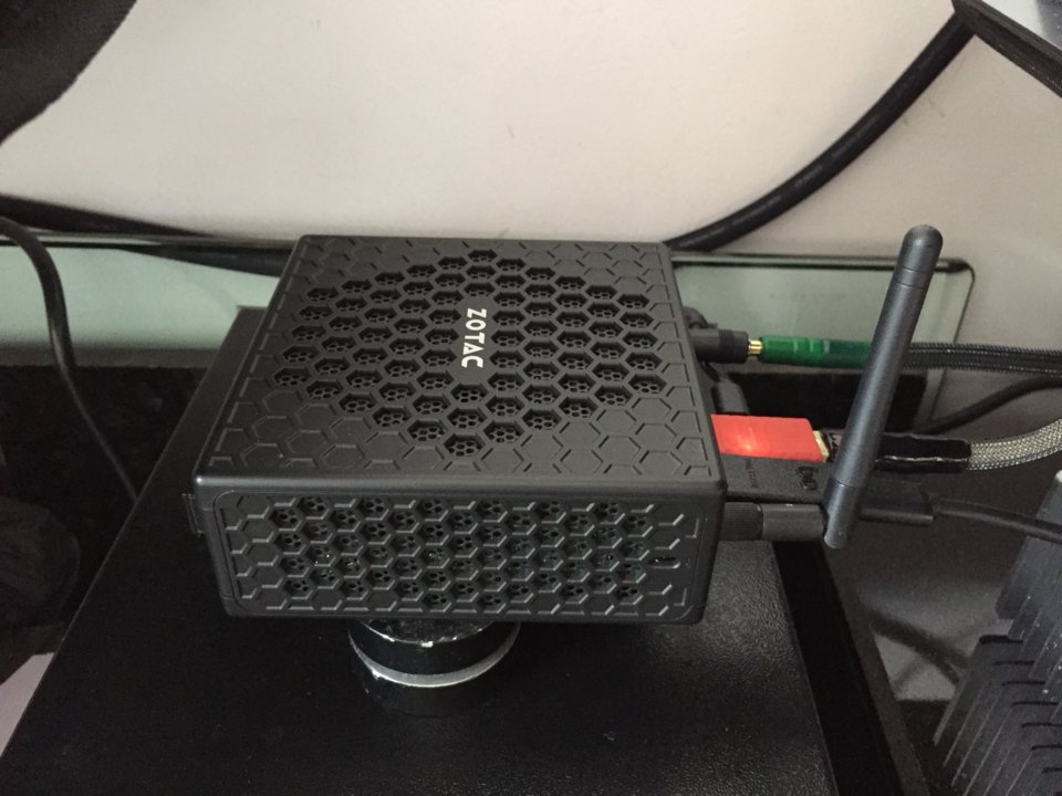

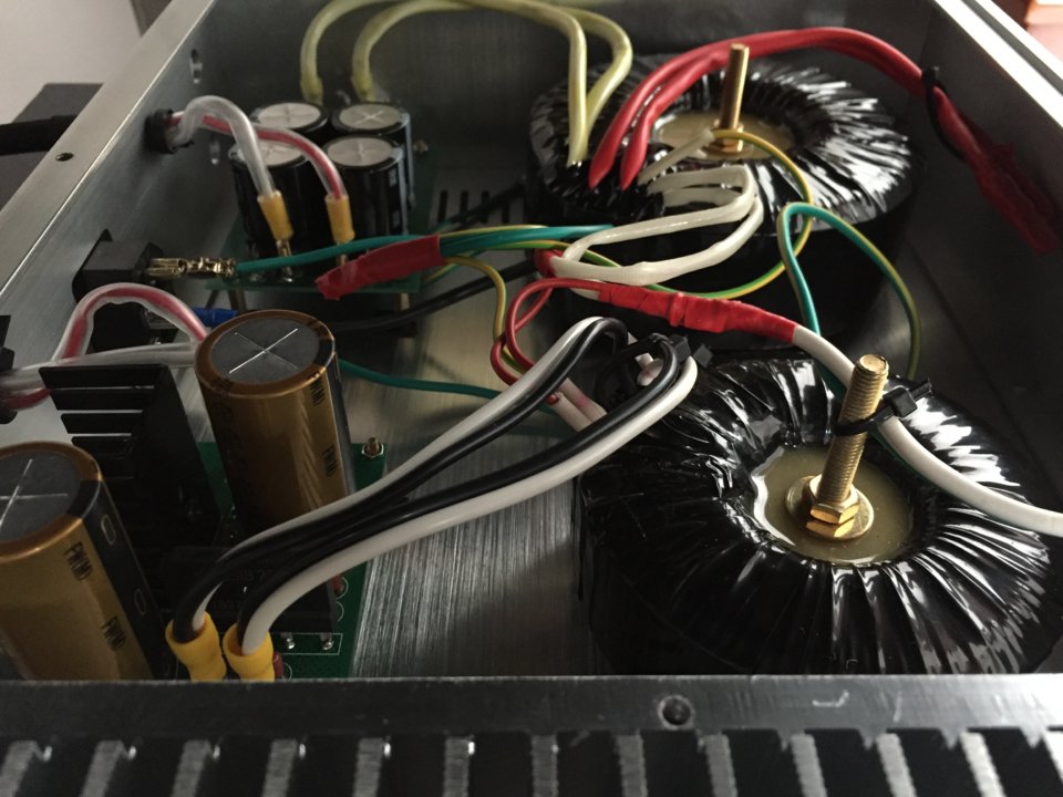

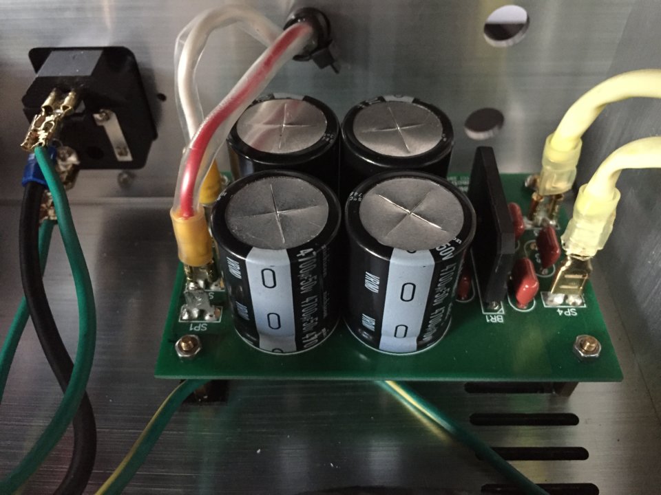

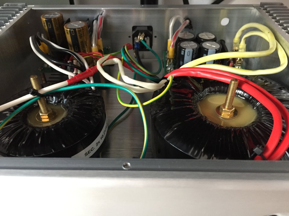

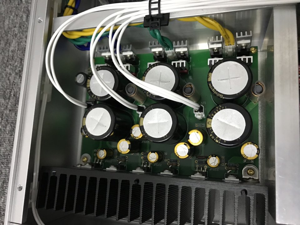

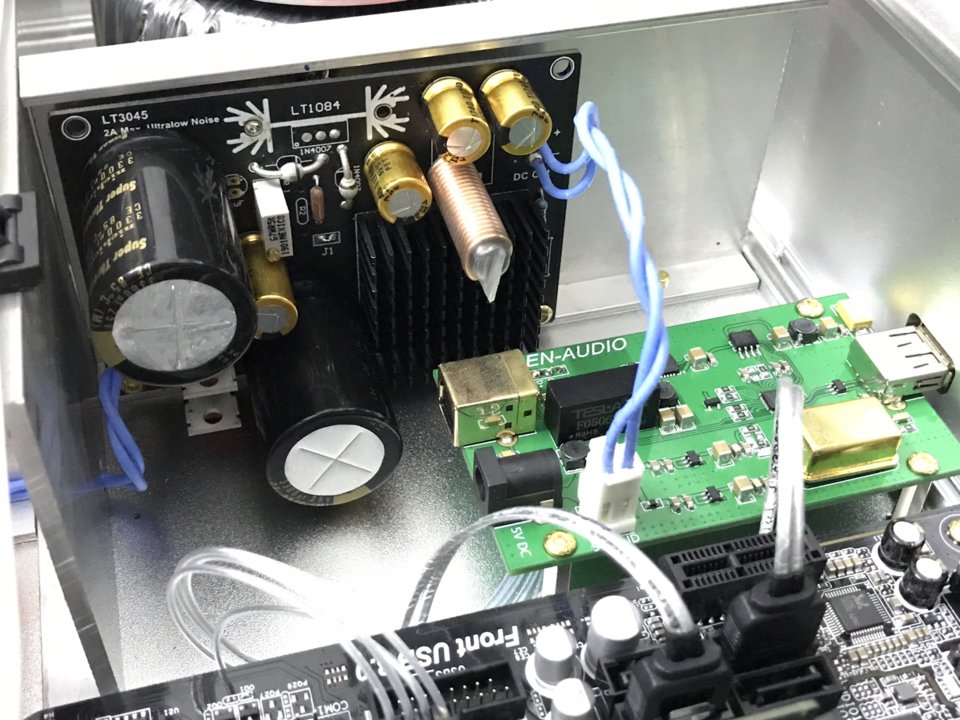

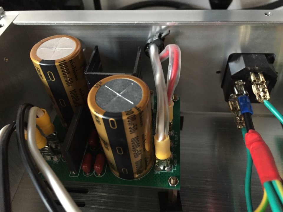

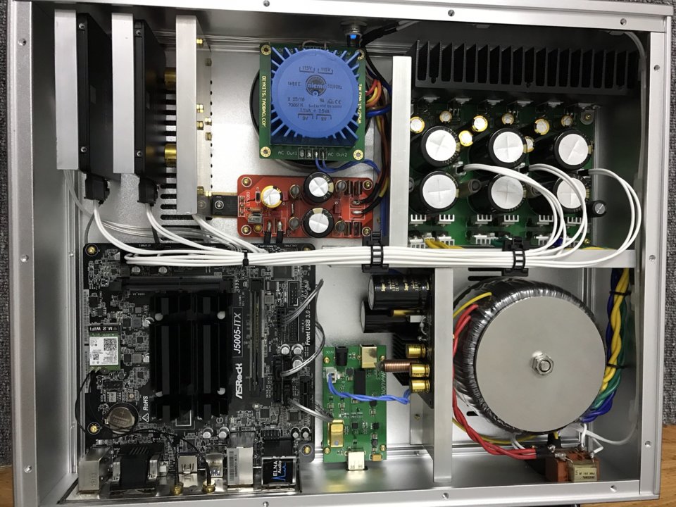

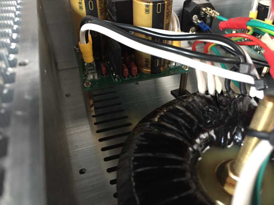

    2532CEDD-BAF9-4903-B066-93A43B112ED3.jpeg 06D91E01-B819-4B44-A013-C9C70CAF6BF7.jpeg 2FD1788F-19C0-4C0B-B0C3-1F987EA03507.jpeg 10AC5FCD-61D0-48A7-82EB-A142F67801CA.jpeg BB44FC64-493A-4F5E-8C31-D40B95D6B456.jpeg 183DBCBD-086F-4974-8E7B-8B1FDEFB213B.jpeg EF282DCC-B217-4D97-951A-901EA9F31DC5.jpeg 060615F0-B4C7-46B0-B4CB-F43C0FC3C353.jpeg Sau gần 3 tháng lên kế hoạch và thực hiện bộ nguồn riêng cho mini pc và dac thì đến hiện tại đã đạt dc sự thỏa mãn nhất định về âm thanh .

    Bác bố trí nội thất gọn gàng quá. Dễ bổ sung thêm các phương án chống nhiễu, thoát nhiệt nội bộ. Ngoài ra Sau này rất tiện lợi xử lý khi có vấn đề. Cần rà tìm.

    E chỉ là người dùng thôi ah nên e có thể hướng dẫn bác làm ah

    bác đặt mua vỏ ở đâu thế? họ bán sẵn hay làm theo bản vẽ vậy bác

    Mình cũng thích mày mò lắm, bạn có thể viết thành bài cho mình xin để mình và anh em làm theo. Không hiểu chỗ nào thì hỏi tiếp?

    Báo cáo các bác là vỏ e tự ship và e đặt theo yêu cầu của e. Mặt trc dày 8ly, xung quanh là 4ly, mặt trc anod bóng, còn lại bắn cát tạo sần rồi anod.
    Vỏ thì chỉ có cơ bản hai hàng lỗ thoáng mặt trên dưới, còn đục khoét tnao e vẽ cad rồi mang đi cnc ah

    Chơi kaiser đi bác! Tụ này nghe rồi thì ko muốn nghe tụ khác nữa :d chỉ cần thay tụ hoá lọc lại đầu ra, nếu có tụ kẹp 0,1 thì thy bằng dòng wima mkp là ngon sang thì kẹp hẳn mundorf superme thường.
