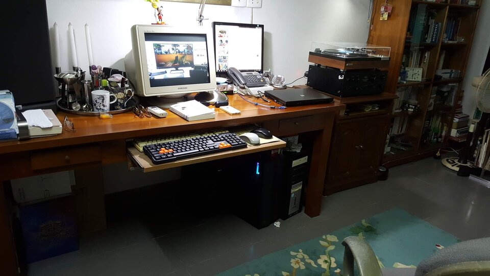

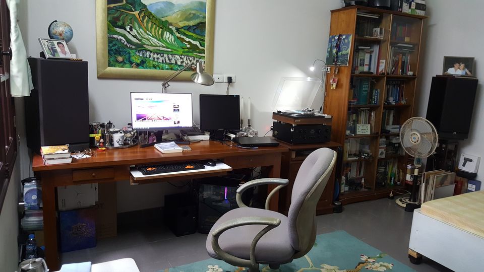

  6. Trần Hòa 54
    Trần Hòa 54 Approved Member
    14/3/20
    24
    Bộ này em setup mất hai năm, vừa rồi làm thêm con pc thế hệ 12 thế là ngon rồi các cụ ạ.
  7. mtbc
    mtbc Advanced Member
    11/9/06
    6.959
    2.475
    Q3, Saigon
    Cả phần cứng lẫn phần mềm đều tốt hơn.
    Bức tranh dễ thương thật
