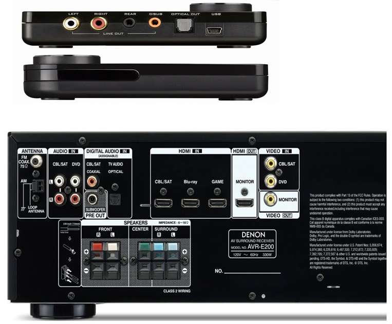

    dear các anh chị em,
    Nếu mình có cái AVR và cái USB Creative Sound card 5.1 như trên.
    1. Để nghe nhạc với Loa 2.0 or 2.1 thì mình lần lượt đấu L-R của Sound Card vào Audio in L-R của AVR
    2. Để xem phim thì mình đấu Optical out của Sound Card vào TV/Audio Optical In của AVR để nghe 5.1
    mình có vài thắc mắc:
    a, có cách nào khác để nghe đc 5.1 mà ko dùng cổng Optical ko các bác nhi?
    b, mình thấy chỗ TV/Audio Optical của AVR là Digital Audio IN, vậy để nghe 5.1 mình ko cần phải dùng bộ Sound Card nữa, chỉ cần mua bộ chuyển USB sang SPDIF/OPTICAL để cắm trực tiếp từ máy tính nhỉ?? vì máy tính là nguồn phát Digital??
    c, nếu cắm theo kiểu 5.1 mà dùng để nghe 2.0 or 2.1 thì có nghe hay bằng cách cắm theo trường hợp 1 ở trên ko???

    a, có cách khác để nghe đc 5.1 là bác dùng 3 dây 3,5 ra RCA một đầu bác cắm vào 3 cái lỗ của Sound Card một đầu bác cắm vào đường Audio in của AVR. Lúc này DAC của Sound Card làm vai trò giải mã.
    b,phương án này của bác chưa chắc đã được , vì cổng usb có thể xuất được Digital nhưng chưa chắc đã xuất được âm thanh 5.1. Và một vấn đề nữa là chất lượng âm thanh chắc chắn không bằng Sound Card xuất Digital.
    c,Trường hợp này kiểu nào hay hơn thì phụ thuộc vào con DAC của Sound Card và avr, cái này bác phải thử con nào hay hơn thì dùng con đó thôi.

    " a, có cách khác để nghe đc 5.1 là bác dùng 3 dây 3,5 ra RCA một đầu bác cắm vào 3 cái lỗ của Sound Card một đầu bác cắm vào đường Audio in của AVR. Lúc này DAC của Sound Card làm vai trò giải mã.
    Cảm ơn bác tackehoa nhưng bác giải thích giùm mình ky trường hợp a tí, trên sound card chỉ có 2 lỗ 3.5 còn trên AVR chỉ có 2 ngõ RCA in?

    Em nhìn trên hình con Sound Card có 4 đường 3,5 mà: left-right-rear-sub. Nhưng mà em lại không để ý avr của bác Audio in của bác chỉ có hai kênh L, R lên không thể dùng Dac của con Sound Card nghe 5.1 được . Với những gì bác đang có, bác xem pc của bác có hdmi không cắm luôn vào avr bỏ luôn con Sound Card đi là xong. Nhưng theo quan điểm của em riêng về nhạc 2 kênh dac của con Sound Card chắc sẽ tốt hơn dac của con avr, cái này bác phải thử rùi quyết định.
