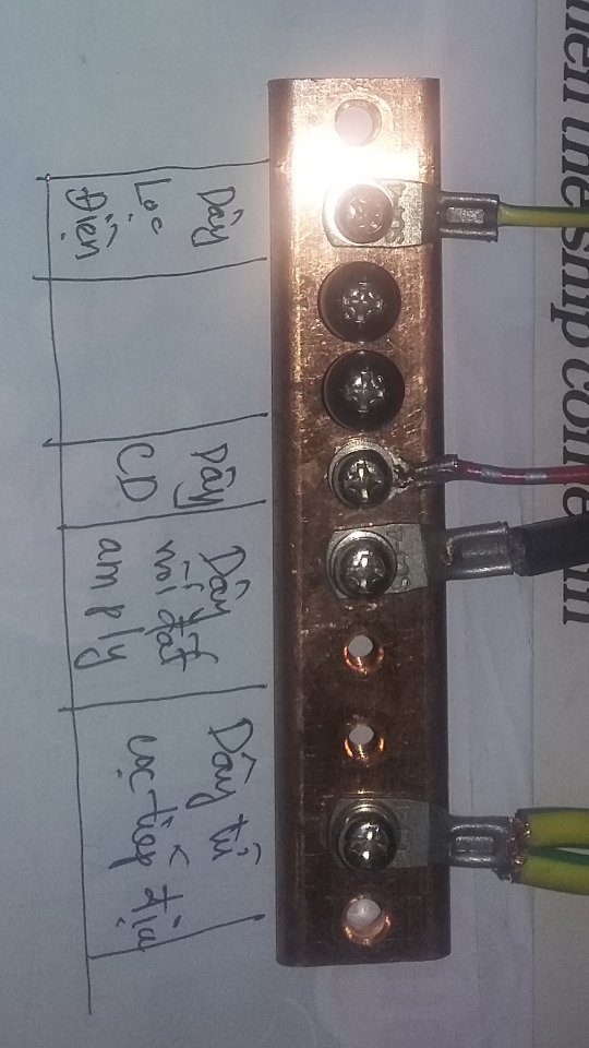

    TH1301 chụp vài bức ảnh phía cầu đấu của CDP, Amply...mọi người xem rõ, thì mới chia sẻ tt với bạn chính xác.:(

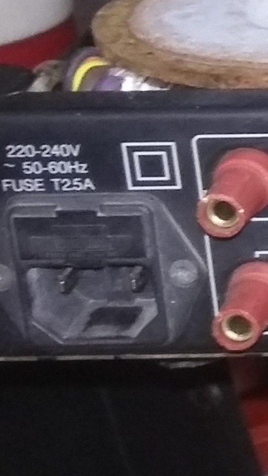

    Vâng, để lúc nào em chụp ảnh, hiện bây giờ em đang k ở nhà, với lại đồ của em kê sát tường không vòng ra phía sau chụp được, muốn chụp là phải gỡ dây bê ra ngoài.
    à, em nói đùa thôi mà, vì cái ổ cắm rời phía sau amply nó làm y như ổ cắm rời cho dây nguồn3 chân ạ, (nên em bị ăn dưa bở ) :D

    Muốn biết có ground loop hay không thì nên đo kỹ bác à.
    Nếu bác bắt dây đất vào cọc GND của amp, cắm dây tín hiệu RCA nối giữa amp và đầu CD rồi đo giữa vành ngoài cọc RCA của CDP với dây đất (hay cọc GND trên vỏ amp) mà không thấy thông nhau, hoặc nếu chúng có thông nhau nhưng giữa cọc GND trên amp/ dây đất không thông với vỏ của CDP thì bác có thế bắt thêm dây đất vào vỏ của CDP nhé.
    TH1301 likes this.
  15. TH1301
    TH1301 Advanced Member
    12/12/17
    103
    138
    E cảm ơn bác, giờ em mới rảnh, vào mạng thấy bài trả lời của bác em mừng quá. Theo hướng dẫn của bác em vội thực hiện ngay. Đầu tiên em ngắt đường nối đất của CDP, đo giữa amply và Cdp không thông nhau ( em đo từ cọc GND của amply với vỏ cũng như vỏ cọc tín hiệu của cdp). Nối dây đất cdp vào, tháo dây đất amply ra, đo giữa vỏ cd và vỏ ngoài cọc tín hiệu trên amply có thông nhau, không thông với cọc GND của amply. Như vậy là nếu em nối đất cho amply mà không nơi cho cd thì cd không được nối đất. Nếu nối đất cho cd mà không nối đất cho amply thì cọc GND của amply không được nối đất ( vỏ cọc tín hiệu của amply có được nối) .
    Nếu em nối cho cả cd và amply thì amply có 2 đường nối đất ( 1 là nối đất thông qua vơ cọc tín hiệu, đường 2 nối qua cọc GND và 2 đường này không gâoj nhau).
    Như vậy thì có phải bị loop hay k hả bác ? E nghe thì chẳng phân biệt được đâu nhưng làm đúng thì cũng an tâm hơn. :D

    Thực tế cách nối đất cả bộ dàn qua 1 ngõ duy nhất để tránh loop nghe rất tốt, nhưng vẫn còn có cách làm cho an toàn hơn và hay hơn nữa. Đó là ở thiết bị không được nối đất (vì được nối thông đất qua dây tín hiệu rồi), hãy cách ly vỏ thiết bị này ra khỏi mass mạch và nối đất cho lớp vỏ thiết bị này. Hệ thống của bác sau khi đã đo thì vỏ amp không thông với mass mạch để thông ra đất của CDP qua đường dây tín hiệu, bác nối đất vào là vừa an toàn hơn, vừa hay hơn. Đồ nhà em thì phải mở thiết bị ra xem vỏ thiết bị thông mass mạch ở đâu, ngắt nó ra, rồi nối đất riêng cho vỏ (qua AC inlet hay bắt dây đất vào vỏ thiết bị), vừa hay và vừa an toàn, không ai có thể phàn nàn về sự không toàn của cách chơi này nữa vì vỏ của thất cả các thiết bị trong bộ dàn đều được nối đất. Hệ thống của bác thì "bất chiến tự nhiên thành", đỡ mất công dò ra chỗ vỏ thiết bị thông mass mạch ở đâu để ngắt ra. Chúc mừng bác nhé !
