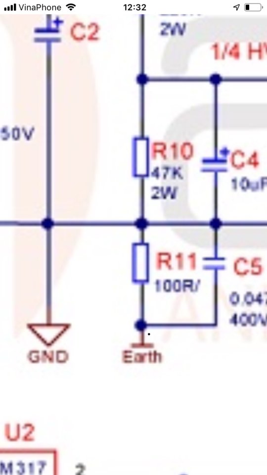

    Hai điểm GND (điểm o v là vỏ dây tín hiệu) và Earth (nối đất là vỏ máy) trong mạch nguồn dưới có gì khác nhau và tại sao phải có 2 điểm này? Thiết bị nào 2 điểm này là 1? Dàn máy của B có thiết bị có 2 điểm này? Mấy thiết bị?
    Lý giải đúng và kết nối đúng dây nào vào cọc tiếp địa khỏi phải mua cái cục gì gì tốn tiền mà còn không chuẩn nguyên lý bằng nối tiếp địa đúng:p:p:p

    Có vẻ như ground đôi lúc là earth đôi lúc không phải là earth, nhưng cái nào có mục đích tạo dòng thì không nên can thiệp, nhất trên mạch.

    Đọc kỹ lại thì hoá ra nó có đủ ơ đây rồi:
    - Đầu tiên là :
    - Nguyên tắc dây :
    - Và chi tiết đây:
    Hì hì sau cái...là thế nào nữa? Tác giả, thể hiện nốt chứ trả nhé để AE khác thể hiện thì chán chết
