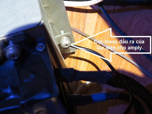

    Chào các Bác.
    Hôm nay em mạn phép xin trao đổi với các Bác về vấn đề thoát nhiễu cho bộ dàn. Em xin nói rõ là trao đổi chứ không phải là chia sẽ vì em không biết trải nghiệm trên đây của mình đã đúng chưa nữa, chỉ mong các Bác góp ý để em được học hỏi thêm vì đối với em KIẾN THỨC LÀ VÔ TẬN. :D
    Trước tiên, theo các tư liệu em tham khảo được thì MASS của nguồn điện tổng cho cả nhà để CHỐNG GIẬT cho các thiết bị điện trong GĐ. Sẽ không được dùng chung cho phần thoát MASS BỘ DÀN ÂM THANH của chúng ta , nên hình như để có 2 hệ thống thoát MASS song song là không đúng. (THOÁT MASS CHO NGUỒN ĐIỆN + THOÁT MASS CHO THIẾT BỊ ):).
    Sau đây là cách làm của em:

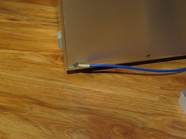

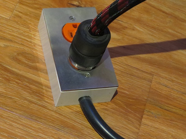

    - Nguồn điện tổng nhà em không có mass đất. Do đó khi chạy một line điện riêng cho bộ dàn thì ổ cấm 3 chấu nhưng không có mass.
    - Em thi công 1 cọc thoát mass dưới đất, độ sâu = 2 cọc thoát mass được nối =1 khúc nối răng ở giữa 2 cọc cho dài ra . Từ đó chạy dây mass loại dây mạ bạc lên tới BACL và gắn vào vỏ BACL Ở BACL nhà sản xuất đã chạy dây mass cho
    nguồn điện vào và các ổ cắm cho nguồn điện ra bằng cách nối mass xuống vỏ BACL phía bên trong. Do đó mass đất của ta sẽ gắn vào phía bên ngoài vỏ BACL là OK.
    Như vậy thì nguồn điện của BACL đã có mass đất rồi.

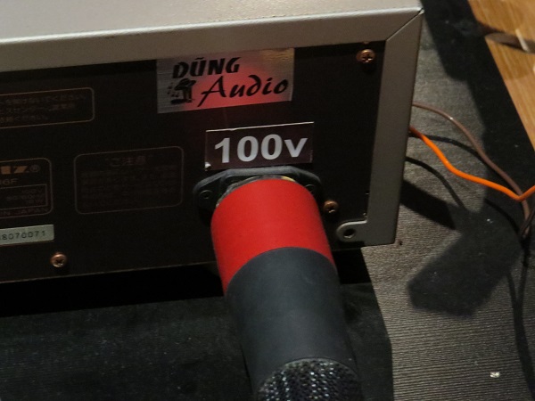

    - Amply và CD của em đều đã mod dây nguồn rời . Giắc cắm 3 chấu. ( Nguyên bản dây nguồn liền, 2 chấu).
    - Mod dây nguồn rời cho con CD Marantz 16.

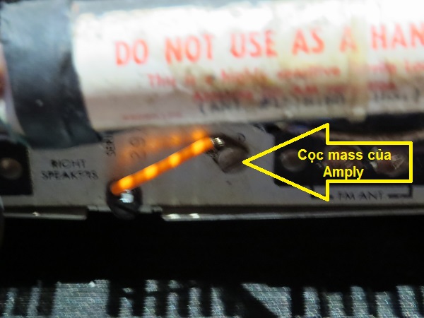

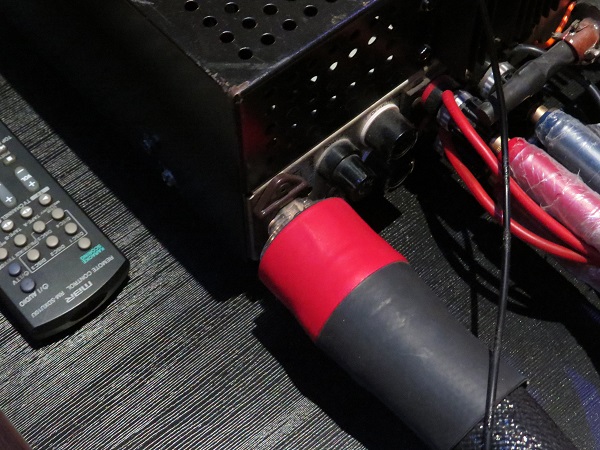

    - Mod dây nguồn rời cho con Amply Fisher 250T:
    * Nhưng chỉ có Amply mới lấy mass từ bên trong giắc cắm đực xuống vỏ amply mà thôi. Hình trên đây là dây mass của giắc cắm đực ăn xuống cọc round của amply.
    Ở đây chắc các Bác sẽ nhất trí với em là : Mass này không phải để chống giật mà là để cải thiện không gian âm thanh, cho nền âm tĩnh hơn. Phải không các Bác?:D
    Còn giắc cắm 3 chấu của CD không cần lấy mass nữa vì mass sẽ được truyền dẫn từ amply qua CD theo cặp dây tín hiệu rồi.

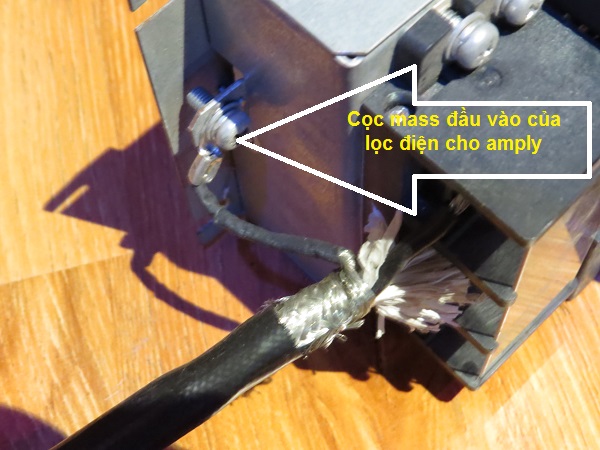

    * Riêng em thì amply được qua lọc. Điện từ sau BACL ra đến đầu vào của cục lọc cũng được nối mass. Sau khi điện qua lọc chạy ra cũng được nối dây mass vào ổ cắm để cấp nguồn cho apmply.
    Với cách làm trên đây thì bộ dàn của em chỉ có 1 hệ thống thoát mass mà thôi.
    Vài ý kiến trên đây của em. Mong rằng sẽ được các Bác góp ý thêm để mọi người được hiểu rõ và đạt được thành công khi muốn làm một hệ thống thoát mass cho bộ dàn yêu quý của mình.
    Chúc các Bác luôn vui vẽ.:D:D:D

    Chào bạn Tuancomtam mình rất vui khi được trao đổi thông tin với bạn.
    Để cuộc trao đổi đúng trọng tâm, rất cần bạn làm rõ nghĩa của một số từ mà bạn đã sử dụng trong bài viết của mình:
    - Mass là gì ?
    - Mass đất khác mass ở những điểm nào ?
    Nếu những khái niệm đó không được giải nghĩa một cách khoa học, thì sự trao đổi theo tôi sẽ trở nên vô nghĩa.

    Thêm nữa. Dễ bị dụ. Mía ơi. Cái amply rin thế nghe ai tư vấn tào lao sao mà đem mod giờ nhìn thật sự như ve chai. Trao đổi "cách chơi" kiểu này mấy ai mà thiếu thông tin làm theo chắc ôm hận. Thiệt tình nhìn cái cách chơi zậy thấy xót xa cho chủ nhân gặp phải thầy bán Thuốc.
