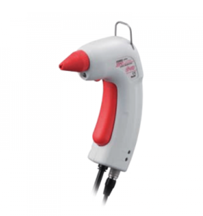

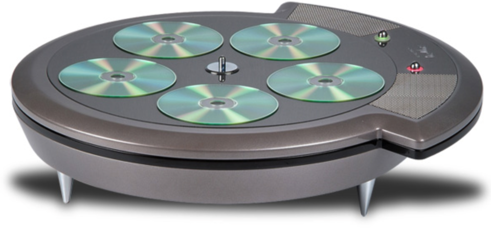

    Em thấy bác "tai cay" dùng thiết bị gần giống như cái hình em show ở dưới đây để khử từ cho LP của bác ấy

    Nhiễm từ CD chắc không giống như LP có nhiều bụi than nhiễm điện...
    Mình không chơi LP

    Em thấy trên mạng có bán cái này của Furutech :
    Dùng chung cho LP và CD

    Việt Nam có mà nếu ở Hà Nội có thì hay, đến còn tận mục sở thị mới khoái...mạng thì tham khảo thôi.

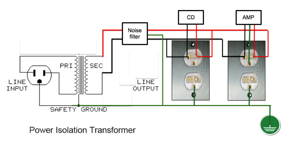

    Không biết có giống như chia sẻ của bác không nữa :D

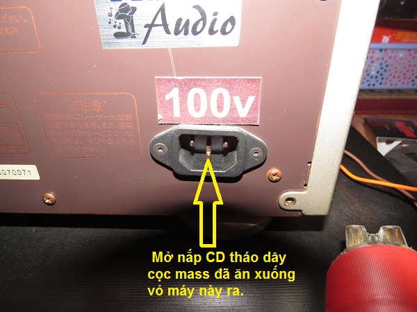

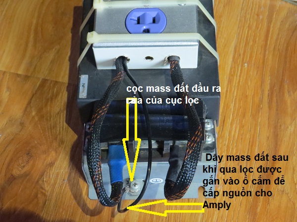

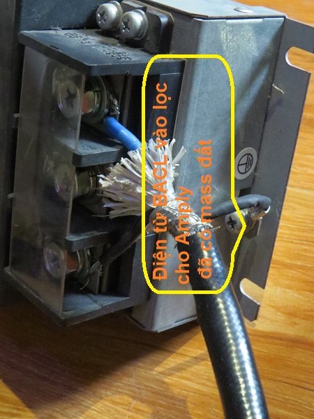

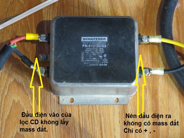

    Bác My FB ơi! Hình như theo sơ đồ của Bác thì Bác đã lấy Mass đất cho cả 2 ổ cắm cho CD và Amply luôn thì phải? Nếu đúng như vậy thì không đúng với cách làm của em rồi. Bây giờ em sẽ viết ra từng phần để nhờ Bác vẽ lại bằng sơ đồ cho mọi người xem vậy ( có hình kèm theo ). Cám ơn Bác.:D
    Em đang nói về nguồn điện nhà chưa có mass đất nha các Bác. Chỉ có dây NÓNG + NGUỘI.
    Còn nếu có mass đất cho nguồn tổng rồi thì mình bỏ mass đất ra chứ không thể dùng chung cho bộ dàn Audio.
    - Trước tiên là dây mass đất từ cọc mass đóng sâu dưới đất được chạy đến và gắn vào vỏ BACL.
    - Các ổ cắm cấp điện ra cho CD và Amply của BACL đã được nhà sản xuất nối mass xuống vỏ BACL rồi nên như vậy các ổ cắm đã có mass đất.
    - Nguồn điện từ BACL cấp ra cục lọc cho CD không cần lấy mass đất nên chỉ có 2 dây: NÓNG + NGUỘI.
    Như vậy thì nguồn điện cấp cho CD sẽ không có mass đất.
    Nếu các Bác sử dụng các con CD có giắc cắm 3 chấu và dây nguồn rời 3 chấu thì các Bác hãy
    tháo dây của cọc mass bên trong con CD ra.
    Nguồn điện từ BACL cấp cho Amply thì đủ cả 3 dây: NÓNG + NGUỘI + Mass đất.
    Đầu vào lọc cho Amply đủ 3 dây thì đầu ra cũng đủ 3 dây. Sau đó cả 3 đi vào ổ cắm để cấp nguồn cho Amply.
    Xin lỗi các Bác. em chụp ngay mà sao tải lên lại thế này???:eek:
    Giắc cắm 3 chấu gắn trên thân Amply: Cọc mass ở giữa sẽ được nối mass xuống vỏ Amply qua cọc ROUND của amply. Như vậy là sau khi được cấp điện từ BACL thì Amply đã có mass đất rồi.
    Chúng ta chỉ sử dụng DUY NHẤT một nguồn thoát nhiễu này mà thôi.
    Mass giữa CD và Amply sẽ được truyền dẫn với nhau bằng cặp dây tín hiệu rồi.:D
    Nếu các Bác nối mass thêm cho CD thì chỉ có hại cho sức khỏe mà thôi.:D:D:D
    Như vậy là em đã viết xong hết ý. Phần còn lại thì nhờ Bác My FB vào để vẽ lại thành sơ đồ cho mọi người dễ hiểu ạ. Rất cám ơn mọi người đã đọc và góp ý.

    Em đang dùng ACOUSTIC REVIVE RD-1 vì RD-2 và RD3 quá mắc. Chức năng thì giống nhau chọn nên mua RD-1 dưới dạng hàng used cho rẻ, của em mua thì còn nguyên hộp, bọc, còn phiếu bảo hành (hết hạn) và chưa sử dụng cũng bán dưới dạng hàng used. Các bác xem giá hàng mới giá căng RD-3 ở đây: https://www.dongthanh-hoaphuc.vn/acousticrevive-anti-static/
    Còn hàng used thì 2 người bạn của em mua từ Nhật với khoảng giá tầm như trong link: http://audiounion.jp/ct/detail/used/81018/. Các bác có thể mua RD-1 dưới dạng hàng used thì tiết kiệm được khá nhiều, có thể nhờ shop mua giùm có tính phí.
    Hiệu quả thì em cũng đã chia sẻ trên diễn đàn rồi, nói chung nếu có một hệ thống âm thanh tương đối, tinh tế, nhạy cảm với những sự thay đổi nhỏ thì hiệu quả khử từ rất tốt, tiếng trong, tĩnh, mượt, lớp lang rõ ràng hơn, nhạc tính tốt hơn, đĩa CD gốc, đĩa CD chép đều hiệu quả. Trước đây em có một số CD ruột, nghe nhiều bắt đầu thấy chất lượng âm thanh giảm dần, cứ tưởng dàn có vấn đề, các tiếp điểm bị dơ, đi làm vệ sinh bộ dàn xong nghe đỡ hơn nhưng vẫn chưa đã, sau khi khử từ đĩa CD thì nghe hay như ban đầu. Như vậy nhờ nó mà em đã rõ được lý do tại sao đĩa CD nghe nhiều lại bớt hay.
    Khi chép đĩa CD tặng thì trước khi chép em khử từ phôi và sau khi chép lại khử từ tiếp, các đĩa CD chép em tặng bạn nghe rất tốt! Còn nhiều thứ ảnh hưởng nữa nhưng nói ra một số bác lại nghĩ em hoang tưởng nên thôi. Nói chung các bác nên đi nghe thực tế và trải nghiệm trực tiếp những sự thay đổi như thế này thì tốt hơn. Hệ thống lớn và hệ thống nhỏ của em hiện nay đã nghe rất ổn nên gần cả năm qua em chủ yếu dành thời gian thưởng thức âm nhạc và sưu tầm CD & LP cổ. Phụ kiện em đã giảm đến mức tối thiểu để đạt được sự tự nhiên, nhưng có thêm khử từ và khử tĩnh điện.
