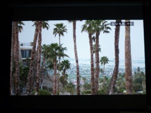

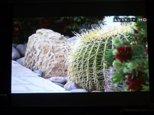

    Tiện đây cho em hỏi luôn: VTC-HD phát trên 2 chuẩn 720p và 1080i. vậy có đài truyền hình nào phát chuẩn 1080p không vậy?
    gửi các Bác xem hình ảnh khi em kéo cáp HDMI từ hộp VTC-HD rồi kết nối với Projector-> màn hình 100". cảm giác " cinema" xuất hiện, xem đã đời.
